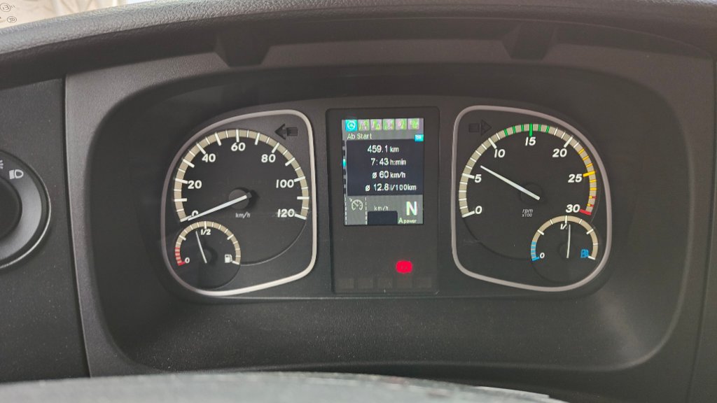

Als weiteres Beispiel ein 821 Atego mit 6m standard Koffer. Eine Fahrt leer bis auf Handhubwagen und Sicherungszeug, zurück etwa 600kg geladen. Und die Kiste hat nichtmal nen Spoiler aufm Führerhaus. Generell kann man sagen, Stadt so um die 15-16l, Landstraße 13-14l und Autobahn 12l, was dann obigen Durchschnitt ergibt. Wobei ich auch viel Landstraße gefahren bin und die Kiste durchaus bissl getreten habe.

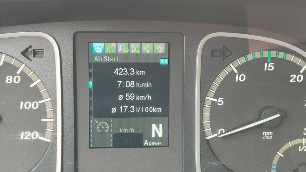

Und weils so schön ist die gleiche Karre nochmal mit 10,5t Kofferanhänger dran, leer über die Autobahn hin und mit knapp 4t Beladung fast 200km Landstraßen (weil Autobahn gesperrt) durch hügeliges Gebiet zurück. Achja und der 32t Sattelzug mit MAN TGS 18.320 liegt bei 27l auf die letzten 70.000 irgendwas km, fährt aber überwiegend Nahverkehr auf der Landstraße.
Ich würde sagen, manch ein Sprinterfahrer bekommt da schon Probleme um mit dem Atego mithalten zu können
