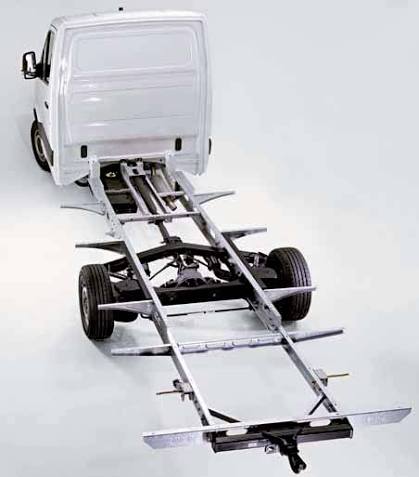

Nur eine Verständnisfrage, ist das was hier im Thema "Triebkopf" genannt wird wirklich einer oder ist damit ein Fahrgestell gemeint? Echte Triebköpfe gibt es doch nur für Fronttriebler. Es gab mal von Mercedes, vielleicht gibt es das immer noch, ein Tiefrahmenfahrgestell für den Sprinter was wohl primär für Womos genutzt wurde, aber soviel mir bekannt ist keine Triebköpfe.

Ist wirklich einer.Kühltaxi hat geschrieben: 14 Jun 2026 15:09 Nur eine Verständnisfrage, ist das was hier im Thema "Triebkopf" genannt wird wirklich einer oder ist damit ein Fahrgestell gemeint?
Bei der B Klasse von Hymer MC (teilintegriert) ist hinter der Fahrerkabine ein spezielles SLC (Super Light Chassis) angebaut mit einem Doppelboden und eigener Hinterachse - Drehstab.
https://www.hymer.com/de/de/technologie ... lc-chassis
Beste Gruesse Bernd

Mist, falsch gedacht, der W910 ist ja ein Fronttriebler, da geht das natürlich. Bei einem Vollintegrierten wie im Link ist das dann sogar eine Kombi aus Windlauf und Triebkopf, also von Mercedes eigentlich nur die gelenkte und angetriebene Vorderachse mit Antriebseinheit, vielleicht auch noch ein bißchen Blech dran um eine Mercedes-Fahrgestellnummer einschlagen zu können damit Mercedes als offizieller Fahrzeughersteller gilt und das überhaupt nominell ein Mercedes Sprinter W910 ist.
Dann wird sich Mercedes wohl auch nicht mehr die Mühe machen selbst einen Sprinter mit Tiefrahmenfahrgestell zu bauen, die angetriebene Hinterachse bei dem war nämlich extrem aufwendig, habe ich selbst mal gesehen.

Auch nicht beim Teilintegrierten oder Alkoven wo es neben Vorderachse und Antriebseinheit auch noch eine Mercedes-Kabine gibt?
