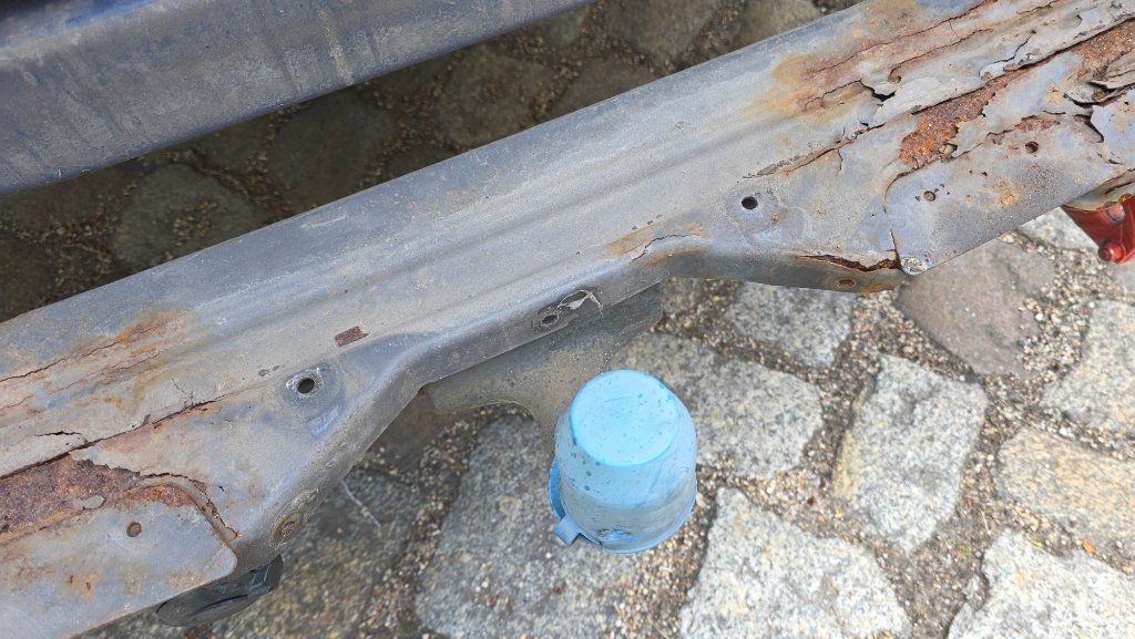

Ich reiche mal nach langer Zeit ein Bild zur originalen Halterung für die Ausparung des Trittbrett mit AHK nach.
Wer nun das normale Trittbrett auf AHK umbauen will, die Aussparung für den Kugelkopf aussagt, muß die passende Halterung ( 3 Löcher ) entsprechen selber anpassen und anbauen. Statt zu schweißen geht auch Winkelbleche anfertigen und mit Poppnieten festmachen.
Gruß Holger

Das funktioniert so nicht, hatte ich mal probiert... musste mir dann das Blech der Trittstufe für AHK kaufenSprinter_213_CDI hat geschrieben: 15 Jun 2026 21:30 muß die passende Halterung ( 3 Löcher ) entsprechen selber anpassen und anbauen. Statt zu schweißen geht auch Winkelbleche anfertigen und mit Poppnieten festmachen.
- Sprinter_213_CDI
- Beiträge: 2467
- Wohnort: Berlin - Köpenick
Re: Trittstufe mit Aussparung fuer Anhaengerkupplung
Moin Ingo
Es geht schon.
Gruß Holger
Es geht schon.
