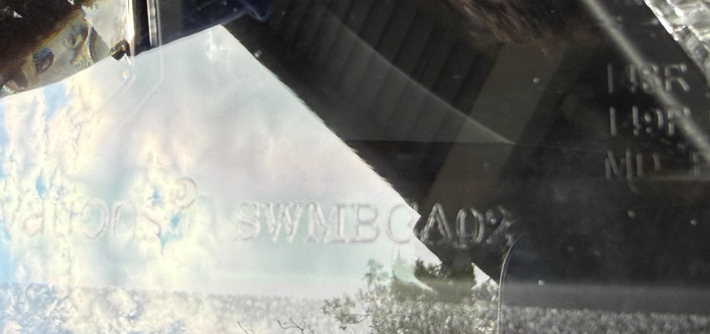

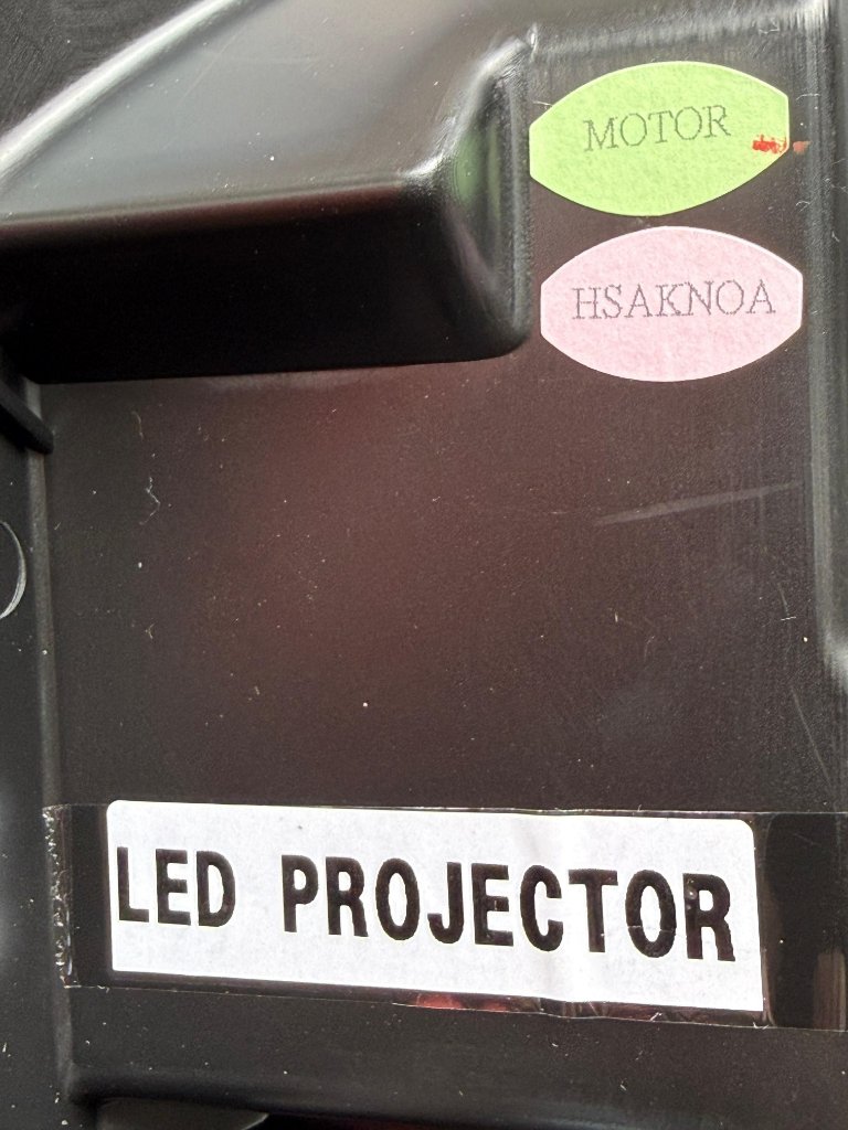

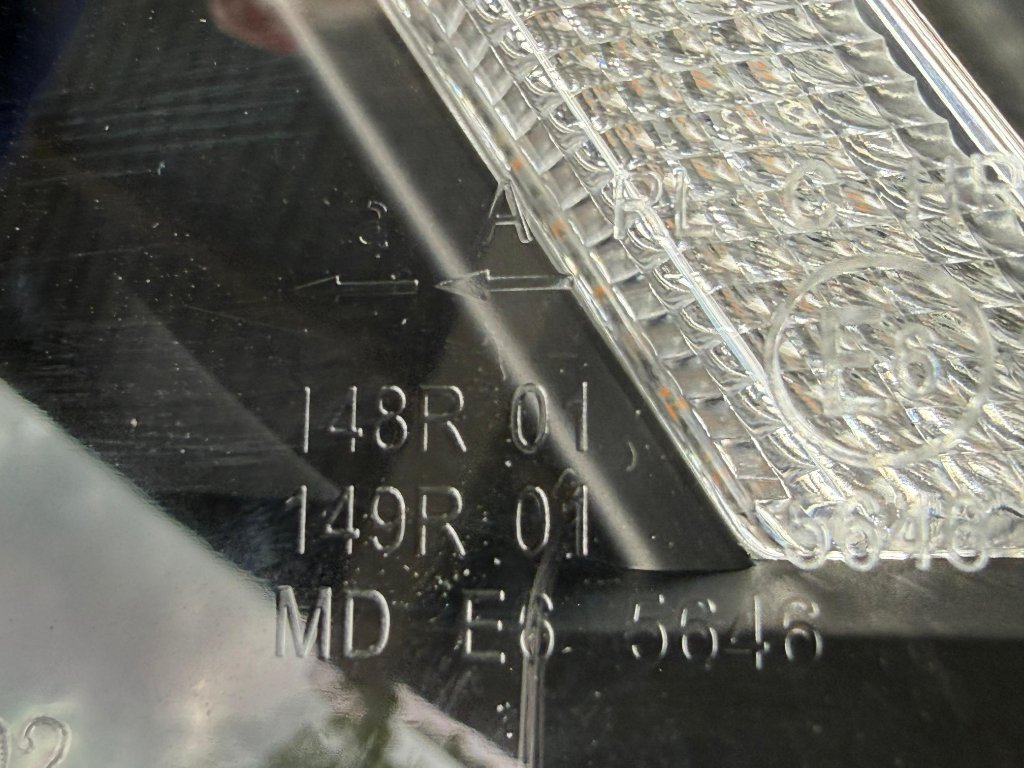

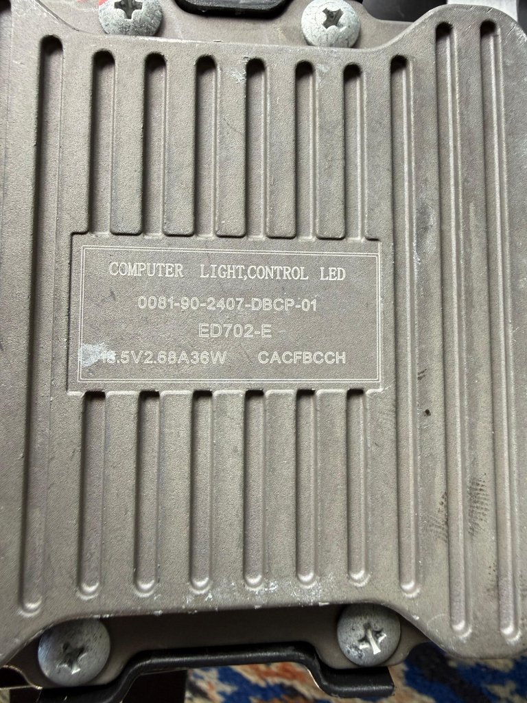

Ich bekam + montierte den quasi finalen Satz Hauptscheinwerfer, mit denen (bisher) keine Störmeldung mehr kam.
Nun "schauen"/probieren wir mal, ob die Rückleuchten immer noch ausgehen.

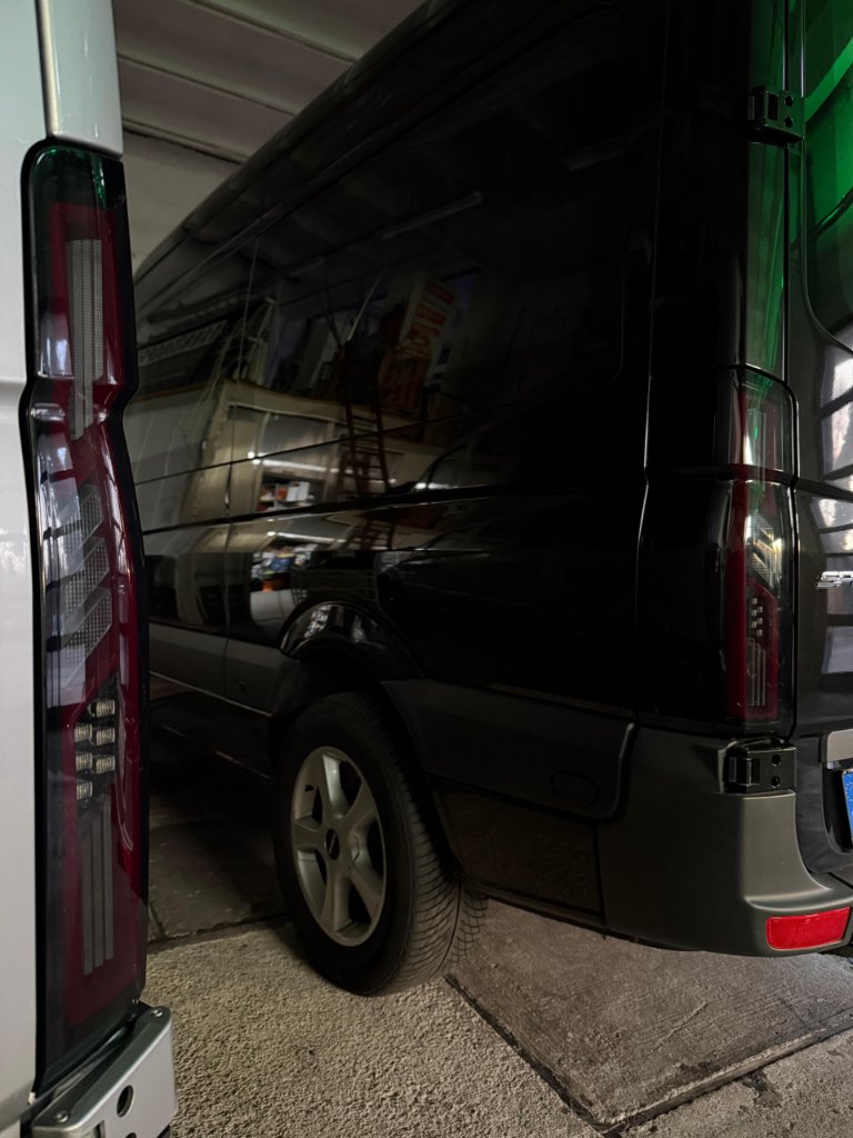

Auch die dritte Version scheitert an der Lampenausfallkontrolle (des Bremslichtes), funktioniert ansonsten aber einwandfrei.
Eine Glühlampe parallel, um quasi Widerstände zu simulieren und dabei die Rückleuchten zu testen, brachte gar nix.
Vor-MOPF funktionieren nach wie vor alle Versionen.
