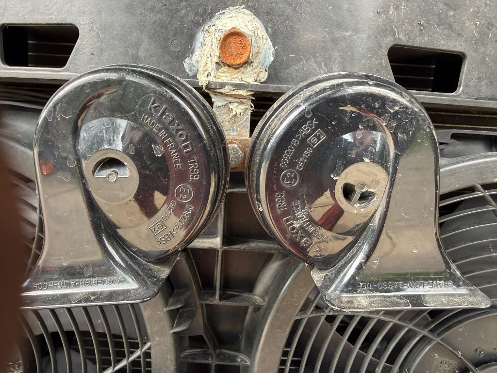

Beiträge: 6217
klaxon TR99
Ich nahm, was ich hatte/fand ohne zus. Relais.
