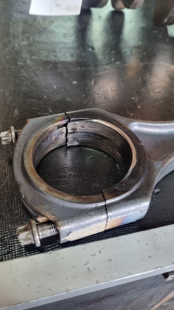

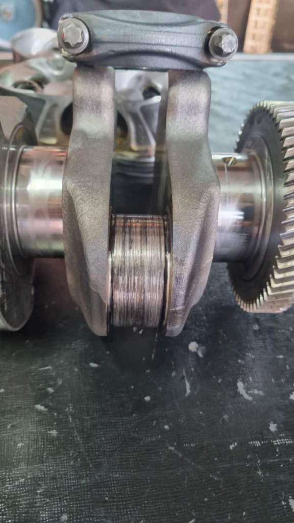

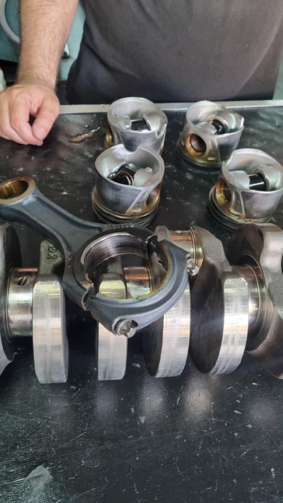

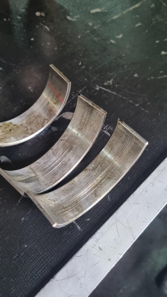

Kurze Rückmeldung:
Ein Blick auf die Fotos zeigt das Desaster. Öl voller Späne.
Irgendwie frage ich mich, wie das mit frischem Motoröl passieren konnte.
Motor wird jetzt überholt. 9000 euro....

PeterZ hat geschrieben: 09 Jun 2026 16:45 Irgendwie frage ich mich, wie das mit frischem Motoröl passieren konnte.
Mein Beileid.
Wann , wer und wo war das? Die Lager sehen aus als wenn da gar kein Öl war.
Viel Glück
