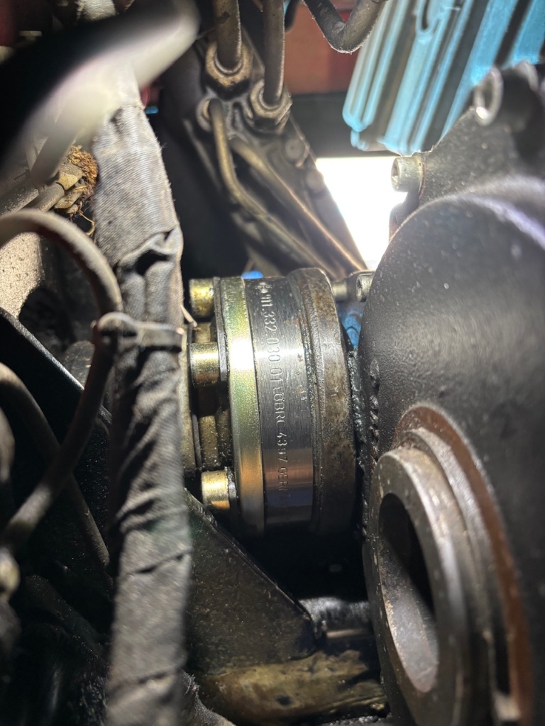

Jac0b
Beiträge: 39
Registriert: 14 Okt 2025 10:20
Re: 903er 4x4 Oberaigner - vordere Antriebswelle ist hin
Beitrag von Jac0b »
Hallo zusammen!
Ich habe hier schon einiges zum Thema gelesen, kann mir aber nicht so richtig einen Reim drauf machen:
Unser 312D von 1998 mit Oberaigner Allrad sifft an der Vorderachse links. Haben ihn erst seit Dezember und er hat erst 20.400km auf dem Tacho (Feuerwehrfahrzeug).
Da wir diesen Sommer volles Programm haben, haben wir uns entschlossen ihn zum abdichten in eine Werkstatt zu geben.
Diese hatten erst Schwierigkeiten die Radialwellendichtringe aufzutreiben, was ich dann selbst über Oberaigner gemacht habe. Aber auch beim zweiten reparaturversuch ist die Werkstatt gescheitert.
Sie würden die Antriebswelle nicht gezogen bekommen.
Sie hätten nun selbst mit Oberaigner telefoniert, dort hätte es geheißen, dass ein beherzter Ruck die Welle aus ihrem Sitz lösen würde.
Aber egal wie er ziehe und klopfe, sie wolle nicht raus.
Nun steht das Auto wieder bei uns, ich habe Öl nachgefüllt und ein auffangbehälter drunter gestellt (jeden Tag ein paar Tropfen).
Nun frage ich mich, was das Problem ist.
Das vorgängerauto, ein 313 mit Werksallrad hat die Werkstatt auch geschraubt. Dort auch die Antriebswellen dran gemacht, das war kein Problem für die. Also grundsätzlich sind die nicht unfähig, der Mechaniker hat auch bei Mercedes gelernt.
Hat jemand von euch einen Tip warum die Antriebswellen vom Oberaigner Allrad fester sitzen als die vom Werksallrad?
Vielen Dank für eure Unterstützung,
LG Jacob
Sprinter 312D kurz und flach, 4x4 von Oberaigner mit Untersetzung, ehemaliges Feuerwehrfahrzeug
Erstzulassung 1998- erste Generation/ T1N
OM 602 DELA
FIN: WDB9034611P74xxxx
Und einen MB 814D von 1993 als Camper, ebenfalls ehemalige Feuerwehr

Die dicken Wellen aus dem Ersatzteilmarkt werden mit Blechdeckeln geliefert. Werden die nicht vor Montage entfernt verpressen die sich schön... Foto von oben auf das Gelenk sollte das klären.
Beiträge: 2840
So wie ich das gelesen habe, bekommen die Werkstattjungs die Steckwelle nicht gezogen, um den SiRi zu wechseln.
Da hilft wirklich nur ein rabiater Schlag mit einem großen Gleithammer an einem Abzieher o.ä. Sanfter Zug überlistet den Sicherrungsring nicht. Die Dinger stecken manchmal durch den aufgeweiteten Ring ziemlich fest im Differential. Umgekehrt gehen sie aber auch wieder schlecht rein :shock:
Jac0b
Beiträge: 39
Beitrag von Jac0b »
joethesprinter hat geschrieben: 09 Jun 2026 08:06 Die dicken Wellen aus dem Ersatzteilmarkt werden mit Blechdeckeln geliefert. Werden die nicht vor Montage entfernt verpressen die sich schön... Foto von oben auf das Gelenk sollte das klären.
Hi Joe!
Danke für deinen Beitrag. Ich verstehe nicht ganz wo ein problematischer blechdeckel sitzen könnte und gehe davon aus, dass noch die original wellen drin sind, denn das Auto hat erst 20.000km gelaufen.
Hilft dieses Foto?
Liebe Grüße
Jacob

Jac0b
Beiträge: 39
Beitrag von Jac0b »
Schnafdolin hat geschrieben: 09 Jun 2026 08:44 So wie ich das gelesen habe, bekommen die Werkstattjungs die Steckwelle nicht gezogen, um den SiRi zu wechseln.
Hi Martin
Vielen Dank für die Antwort. Ja, das was du beschreibst scheint zuzutreffen. Bin nun am überlegen die Sache selber in die Hand zu nehmen sobald ich im Herbst mehr Kapazitäten habe.
Hast du einen Vorschlag für einen tauglichen gleithammer und abzieher? Hab noch keinen und würde einen anschaffen. Und an welcher Stelle am besten ansetzen?
Für den Einbau dürfte ja dann ggfs das gefierfach helfen?
