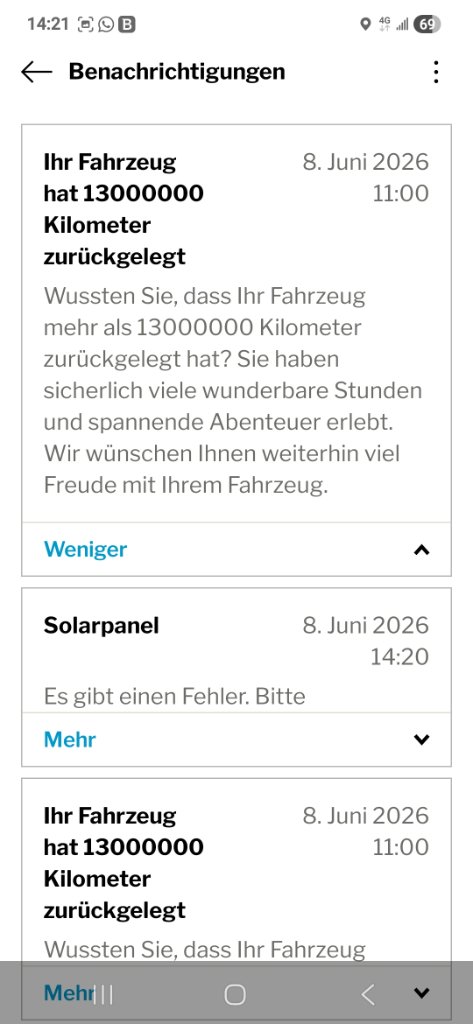

Heute hatte die Connect App (neben dem üblichen Fehlalarm zum Solarpanel) noch eine besondere Überraschung für mich.
VG Thomas
VG Thomas
- Folgende Benutzer bedankten sich beim Autor Heinz-Fahrer für den Beitrag (Insgesamt 2):
- MobilLoewe (08 Jun 2026 17:16), Rohbau (08 Jun 2026 18:42)
MBUX NTG7 mit FUP5, 9-G-Tronic, OM 654 mit 190 PS, BF Goodrich KO2, Aufstelldach, abn. AHK
Re: Hymer Connect App
13 Million KM!!
Oder lese ich das falsch?
Jo, fand ich überraschend.

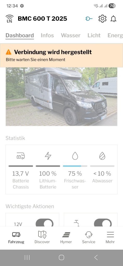

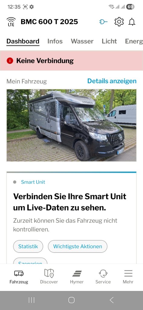

Ich fahre seit Februar einen Hymer BMC600T, Modell 2025. Nachdem ich mich rangetraut habe das Fahrzeug über die Connect App zu verbinden war erstmal alles Klasse. Blaues Panel, Bluwtooth und LTE Verbindung erste Sahne. Vor kurzem fiel dann die LTE Seite aus und 2 Tage später kam das Update auf schwarzes Panel. Sollte wohl daran liegen dachte ich und das Update wirds schon richten. Leider Negativ. LTE ist tot , trotz mehrmals neue App laden, neu koppeln . Wer hat einen Tipp was helfen kann. Extrafrage, läuft die LTE Seite wegen Ablauf eines Abos aus oder hat die Sache eigentlich Livetime Verbindung. Beste Grüsse Christian

Moin,Brokenwings hat geschrieben: 30 Jun 2026 12:49 Hallo in die Runde
Meine Überlegungen:
In diesem Thread ist als einer der ersten Beiträge eine Anleitung von Bernd zum Durchstarten der SCU, vielleicht bringt das etwas.
Hattest du per App (irgendwo bei Einstellungen) schon den Neustart gemacht?
Per Buetooth funktioniert das Ganze (anderes Symbol in der App statt LTE)? Steht das Auto dort, wo LTE schon mal geklappt hat?
Bin mir gerade nicht sicher, ob das ein Abo verlangt, aber nach ein paar Monaten wäre das bestimmt n.n. ausgelaufen.
VG Thomas

Hallo Thomas
Das mit der SCU werde ich versuchen.
Noch keinen Neustart gemacht, nicht per App oder sonstwie.
Bluetooth funktioniert, Auto steht dort wo es schonmal geklappt hat. Hab es auch mal 500 km weg probiert mit kompletter Neuanmeldung, keine LTE Funktion.
KI findet auch keine Hinweise auf ein Abo. Aber irgendwo müsste eine Hymer Sim Karte stecken oder ein eSim verbaut sein.
Danke für die schnelle Antwort
Grüsse Christian
