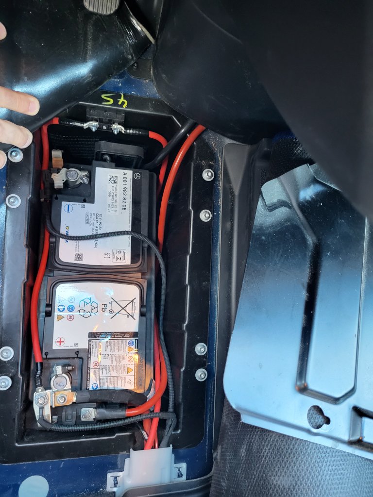

Am Minuspol der Starterbatterie hängt der Shunt und zum Shunt geht ein Stecker...den einfach abziehen.
Um ihn abziehen zu können, musst du mit einem dünnen Straubenzieher die graue Verriegelung am Stecker nach hinten ziehen, erst dann kannst du den Stecker abziehen.

Ist es das schwarze Kabel im Schutzschlauch?
Seit 1988 VW-BUS
W907 419 4x4 CS Independent als Zweitwagen
fuzzy-baer
Beiträge: 153
Registriert: 23 Dez 2021 16:47
Re: Fd2 Codierung
Beitrag von fuzzy-baer »
Sven111 hat geschrieben: 07 Jun 2026 12:35 Ist es das schwarze Kabel im Schutzschlauch?
Ja...

Habe jetzt den Stecker mal abgezogen.
Start / Stopp ist dann tatsächlich aus, laden tut er wohl auch.
