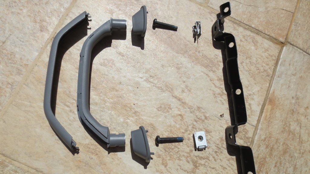

ich suche einen Haltegriff für die B-Säule als Einstiegshilfe an der Schiebetüre.
Für den Einstieg beim Fahrer und Beifahrer gab es die Griffe an der Türe serienmäßig beim 4x4, jetzt auch im 907. Nur für die Schiebetüre kann ich, auch in der Suche, nichts finden. :? Mein Knie wäre sehr dankbar!

Gefunden….. ich denk es ist der obere gekröpfte
Kannst haben und in München abholen.
Ich bin am Samstag Abend im Münchner Norden beim Stammtisch. Meld dich per PN

....das sind die Griffe für die Hecktüren !

Frrroschi hat geschrieben: 25 Okt 2024 08:43 ....das sind die Griffe für die Hecktüren !
Die unteren beiden okay . Aber doch nicht alle drei ?
Wie sieht der Griff an der B-Säule denn dann aus ?
Edit: Die Bildersuche bestätigt meine Vermutung, dass der obere gekröpfte der Griff B-Säule ist.

Bei mir ist an der B-Säule dieser eingebaut:
https://www.sprinter-forum.de/viewtopic ... 23#p333923
besteht aus
A9068150136 Griff an B-Säule
A9068150036 Abdeckung Haltegriff
N000000004134Sechsrundschraube
A0049941645 Federmutter
A9068150640 Abdeckung

Dieser
https://www.sprinter-forum.de/viewtopic ... 87#p333987
A9068150236
ist für die D-Säule.
Bei Code T16 und T77 auch an der B-Säule

es wird noch unterschieden ob die trennwand an der B säule ist oder eine zweite sitzreihe vorhanden ist ,da sind die griffe unterschiedlich

T74 HALTEGRIFF EINSTIEG B- Säule Schiebetür
Windy-ZX hat geschrieben: 24 Okt 2024 06:20 ... Griff an der Schiebetür ... irgendwo "eingelagert" ... Geduld ...
Ich suche diesen Griff heuer auch/selbst vorzugsweise kpl. zum Nachrüsten.
besteht aus
bei Code T16 SCHIEBETUER RECHTS
und T74 HALTEGRIFF FUER EINSTIEG

Eigentlich ein ideales 3D Druckteil.
Beiträge: 2779
Re: Haltegriff B- Säule
Hab einen aus dem Zubehör verbaut.
Zwei Einnietmuttern in die B-Säule- fertig.
