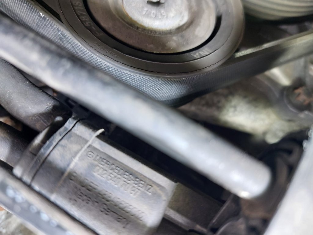

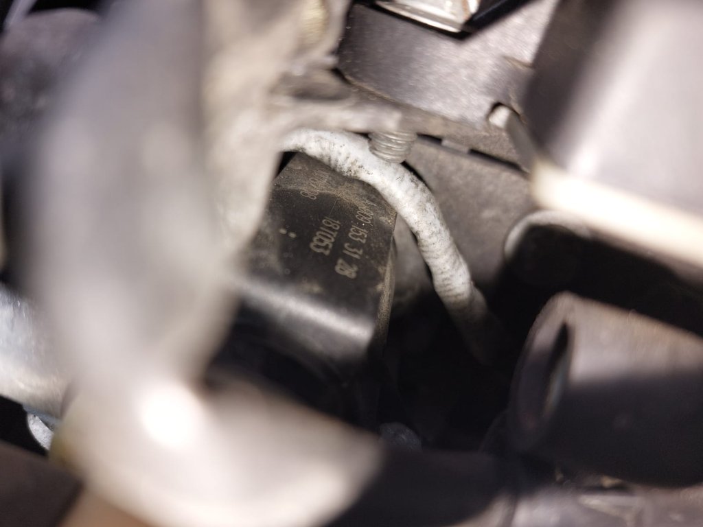

Hei.
Danke für Deinen Beitrag.
Na ja, man bedenke, ich habe schon wirklich viel getauscht.... und das alles war es bisher nicht.
Was macht denn dieser Druckwandler für die Wasserpumpe genau?
Meinst Du dieses Teil: A0091533128
Optional gäbe es noch dieses Teil: 0025407097 (Was macht das denn??)

v-dulli hat geschrieben: 03 Jun 2026 22:58 Wenn es der Druckwandler für die Wasserpumpe ist, schaltet dieses die Wasserpumpe lastfrei.
Ohne selbst mit Xentry handanlegen zu können, kann ich dir nicht wirklich weiterhelfen. Xentry bietet, für diverse Fehler, geführte Prüfungen und die sollte man durchführen.
