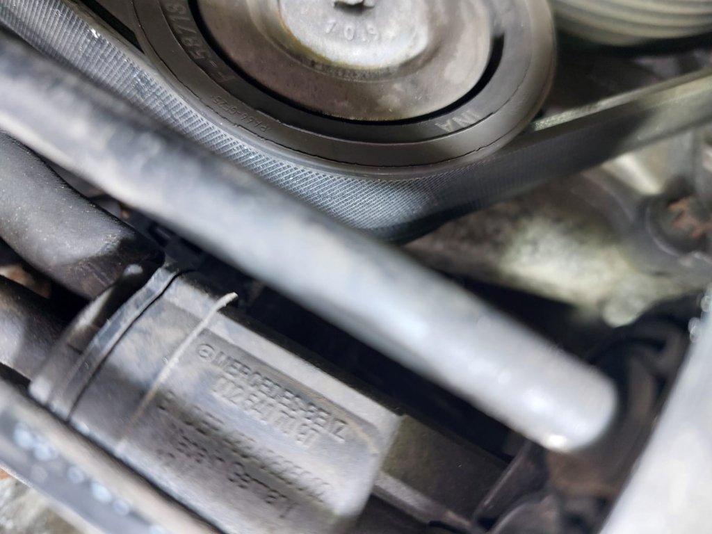

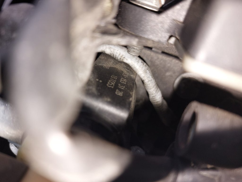

Was macht denn dieser Druckwandler für die Wasserpumpe genau?

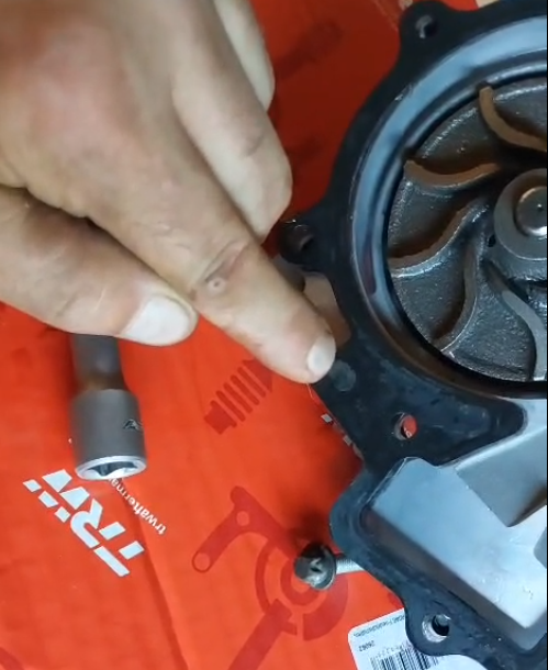

Meinst Du dieses Teil: A0091533128
Optional gäbe es noch dieses Teil: 0025407097 (Was macht das denn??)

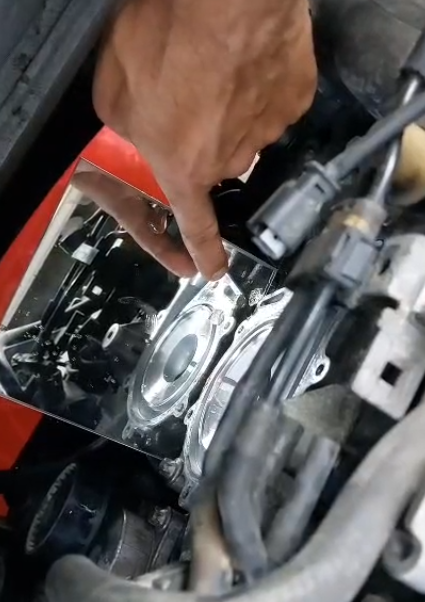

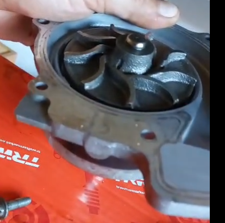

Ich wollte hier nur mal die Lösung des Problemes darstellen, falls auch andere dieses Problem durch den Wechsel einer Zubehör Wasserpumpe kriegen sollten...
Ja, richtig gelesen, es lag an der Wasserpumpe...... :shock:
Die originale Wasserpumpe ist zum Start nicht eingeschaltet, daß der Motor sich schneller erhitzt. Dies wird durch Unterdruck und diesen Regler gesteuert: A002 540 70 97 Irgendeine EU Norm....
Die Zubehör Wasserpumpen haben diese Steuerung nicht. Beziehungsweise habe ich keine gefunden, die das steuert im Zubehörbereich, bei zum Beispiel Kfz Teile 24. Diese kosten ja auch nur einen Bruchteil von der originalen....
Kurzerhand ist diese Mechanik da nicht vorgesehen. Es befindet sich da, wo der Flansch dieses Schalt-Systemes von der Wasserpumpe auf den Motorblock stößt und der Unterdruck ankommt, NICHTS.
Das ist auf den Bildern gut zu sehen.
Bedeutet, das Unterdrucksystem hat eine Undichtigkeit zum Motorstart, wenn diese Zubehörwasserpumpen benutzt werden. Es dauert eine Minute, bis das Regelventil diesen Ablauf schließt und der Unterdruck wieder normal funktioniert.
Daher kann die Regelklappe vom Turbolader nicht richtig öffnen, nach dem Motorstart.
Man muß beide Seiten dieses Unterdrucksystems an diesem Regelventil schließen, beispielsweise mit einer Schraube in die Schlauchenden, wenn man diese Zubehörwasserpumpen einbaut und zack= wie von Wunderhand funktioniert alles wie aus dem Werk.

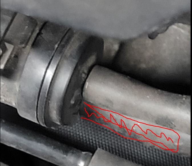

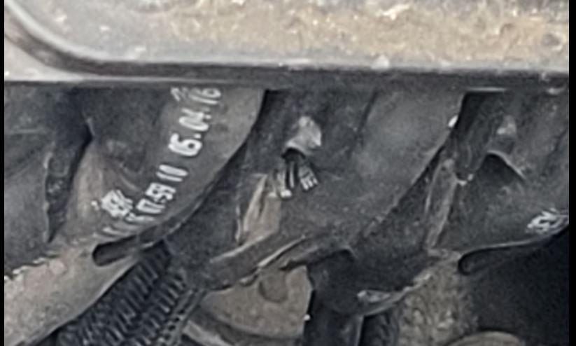

Welcher der Leitungen ist die Vakuumleitung der Wasserpumpe hier auf dem Bild ...
ChickenSprinter
Beiträge: 59
Registriert: 17 Jul 2024 12:12
Re: Wirklich verzweifelt... Aktivatorklappe öffnet spät
Beitrag von ChickenSprinter »
Das ist ein wirklich schlechtes Bild.......
Ich erkenne da nichts.
Beiträge: 4229
Wenn du die Motorabdeckung entfernt hast und oberhalb deiner Wasserpumpe von hinten einen kleinen schwarzen Schlauch nach links verfolgst, dann steckt dieser nach wenigen cm in einem kleinen schwarzen Kunststoffgehäuse, oberhalb des Turbos auf der vorderen Motorecke. Auf der anderen Seite dieses kleinen Druckverteilers stecken ebenfalls Schläuche.
Roter Pfeil ist die Wasserpumpe
Gelbe Pfeile zeigen den Ort des etwas verdeckten Druckverteilers.
Folgende Benutzer bedankten sich beim Autor Exilaltbier für den Beitrag (Insgesamt 3):
ChickenSprinter (06 Jul 2026 22:20), Eck (07 Jul 2026 20:33), asap (08 Jul 2026 12:09)
ChickenSprinter
Beiträge: 59
Jo.
Sehr gutes Bild. Das ist der Schlauch...
Der "verschwindet" dann irgendwo im Motorblock und kommt am Flansch der Wasserpumpe wieder raus.
Beide Seiten müssen verschlossen werden und es ist Ruhe. 8)
Beiträge: 3419
Habe diesen Schlauch zugemacht, bisher keine Fehlermeldung und auch keine stottern mehr bei kalten Motor ....
unteren rot markierten Schlauch habe ich mit einer 4 mm Schraube zugemacht.
