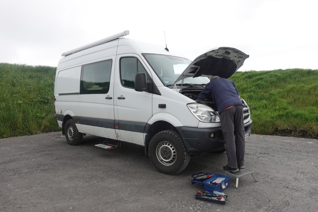

Heute mal keine Sprinter-Impressionen von mir ...

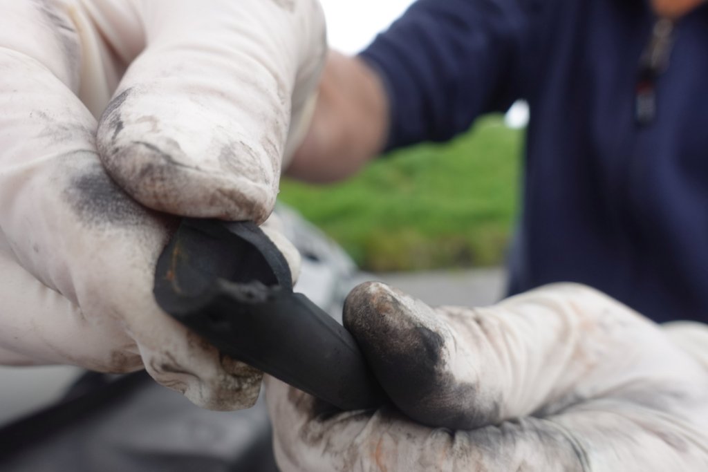

An einem Berg plötzlich Notlauf. Fehler ausgelesen: Fehler 2359-001. Also Probleme mit dem Ladedruck.
Fehler gelöscht, 500 Meter gefahren - wieder Notlauf.
Zum Glück war ein großer Parkplatz in der Nähe, da habe ich mich auf die Suche nach dem Fehler gemacht.

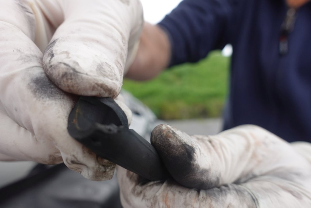

Normalerweise hätte ich den Fehler wahrscheinlich nie gefunden, aber ich habe ja erst im letzten Herbst meinen Motor aus- und wieder eingebaut. Und von daher wußte ich noch, dass an meinem Turbolader vorne eine Dose ist, zu der ein Unterdruckschlauch führt. Und siehe da, da hatte ich den Übeltäter auch schon gefunden:
Also den Schlauch etwas gekürzt - aber dann wurde es wirklich schwierig: um den Schlauch da unten wieder auf die Dose zu bekommen muss man entweder sehr viel wegschrauben oder Kinderhände haben ...
Ich habe zwar keine Kinderhände aber doch ziemlich kleine Hände und nach vielen Fehlversuchen und etwas Fett als Gleitmittel gelang es mir dann doch, den Schlauch wieder auf den Anschluß zu bringen.
Fehler gelöscht, Probefahrt gemacht - scheint zu funktionieren
So, und jetzt habe ich mir mein Feierabendbier aber wirklich verdient

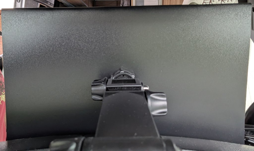

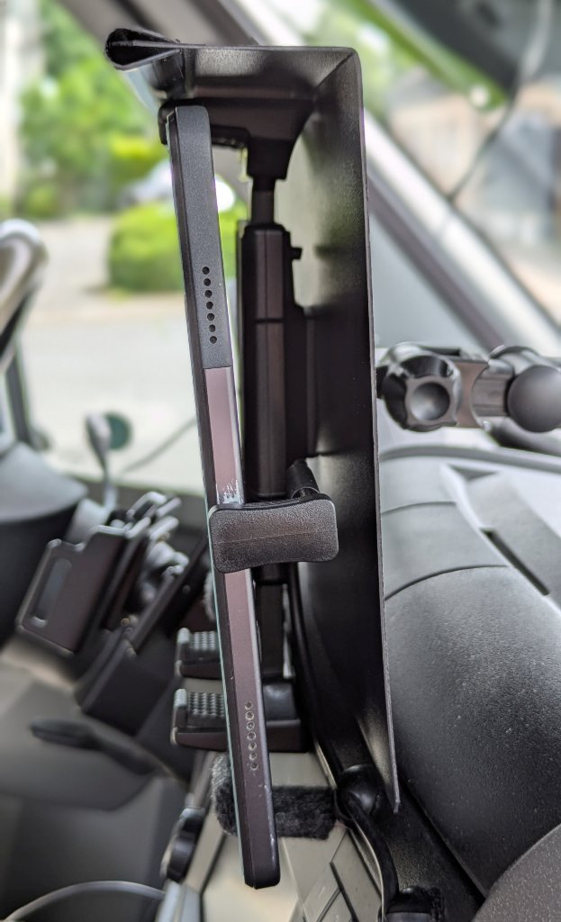

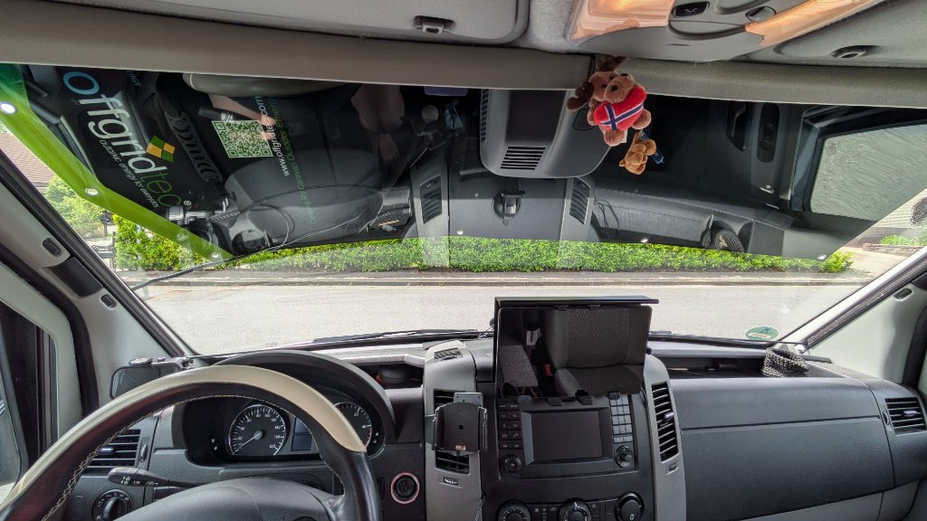

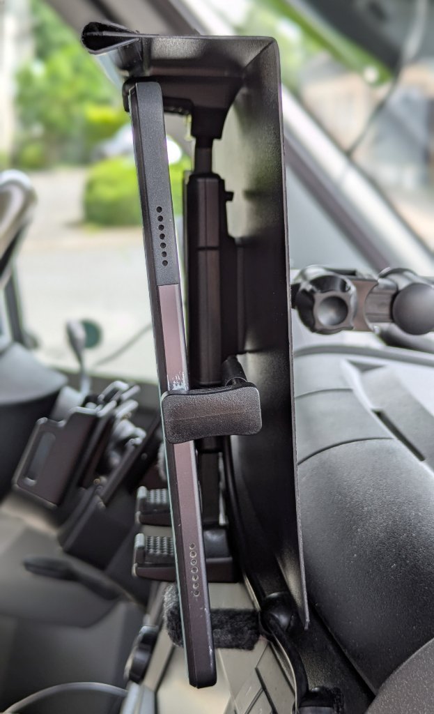

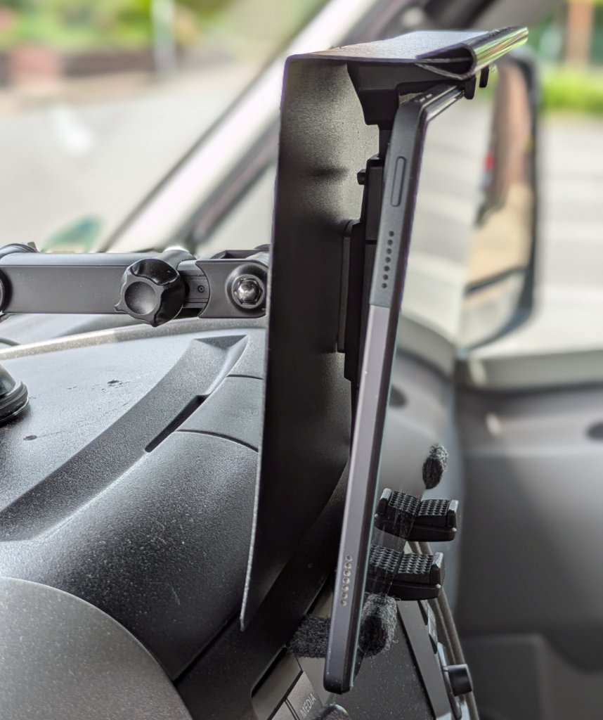

Da ich schon öfters das Problem mit der Temperatur des Tablets bei Sonneneinstrahlung hatte, habe ich ihm einen "Sonnenschirm" gegönnt. Jetzt bin ich gespannt wie die Kunststoffplatte/-folie die Wärme verträgt oder ob ich etwas Neues bauen muss.
Und nein, das Tablet stört nicht bzw. nur wenig wirklich das Blickfeld.
Ohne Abdeckung ist das Tablet so heiß geworden dass, es eine Warnung ausgegeben und den Dienst eingestellt hat.

Hast du das Blech selbst gebaut?v-dulli hat geschrieben: 03 Jun 2026 09:23 ....Problem mit der Temperatur des Tablets bei Sonneneinstrahlung hatte, habe ich ihm einen "Sonnenschirm" gegönnt.
- hljube
- Beiträge: 3531
- Wohnort: Dreieck HL-RZ-OD
Sieht mir aus wie ne Kydex oder ABS Platte, er schreibt ja auch Kunststoff
Kunststoff, zugeschnitten, erwärmt, umgebogen und mit dem Stufenbohrer passend zum Kugelkopf gebohrt. Die obere Kante habe ich mit einer Klemmleiste aus dem Bürobedarf stabilisiert damit die sich nicht durchbiegt.
Da ich Spiegelungen vermeiden will, ist der Kunststoff matt.
