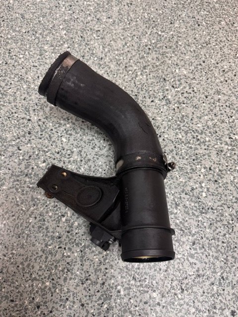

Ladeluftkühler lässt sich so ausbauen. Ich bin noch nicht ganz soweit, da sich die Schrauben vom Klimakondensator etwas weigern auf zu gehen. Eigentlich sollte ich den Klimakondensator auch gleich tauschen, wenn nicht die Geschichte mit dem Gas wäre. Einen möglichen Fehlerkandidaten habe ich auch entdeckt. Der Schlauch vom LLK zum Halter mit dem Laderdrucksensor (siehe Bild) ist stark verölt

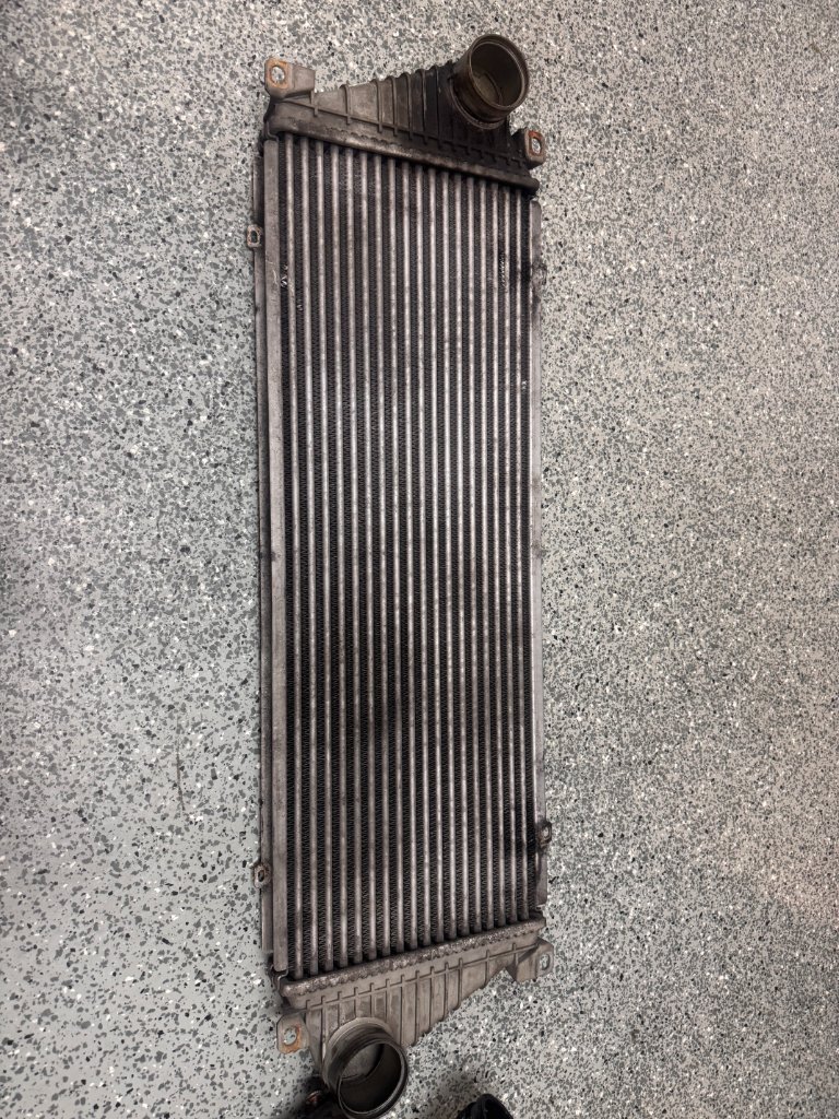

LLK lässt sich einfach ausbauen. Den Klimakondensator kann man auf die Seite schwenken. Da ist ganz schön Dreck zwischen den einzelnen Kühler.
Da mein Klimagas eh schon fast zur Gänze weg ist, werde ich den Klimakondensator und den Wasserkühler auch gleich tauschen.
Der LLK sieht eigentlich gut aus. Auf der Seite, wo der ölige Schlauch war, ist natürlich auch der LLK mit einer Ölkruste versehen.

Re: Ladedruck um 300 mbar zu niedrig bei 316 CDI BJ 2000
Das liegt meistens daran dass der Temperaturgeber Ladeluft undicht ist. Ist nicht die Ursache für den Druckverlust.alpensprinter hat geschrieben: 01 Jun 2026 18:49 Schlossträger, Scheinwerfer und Stoßstange sind ausgebaut. Beim Schlossträger sind die Schrauben wirklich fest, ich habe meine 50 cm Ratsche gebraucht.
- alpensprinter (02 Jun 2026 06:30)

Ja, sieht so aus wie wenn der Temperatursensor undicht wäre.v-dulli hat geschrieben: 01 Jun 2026 23:44
Dann werde ich mich wohl der Abgasseite auch noch annehmen müssen. Aber jetzt sind die Kühler saniert, auch kein Fehler bei dem Alter. Die Arbeit hat richtig Spaß gemacht.

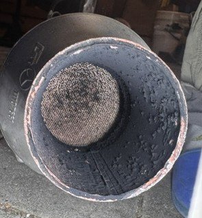

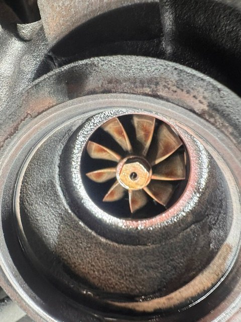

Heute kamen beide Kats raus, sahen ziemlich zu aus (siehe Bilder). Der Turbo war gar nicht so verrußt. Die Kats hat mir eine Werkstätte gereinigt, den Turbo habe ich mit Drosselklappenreiniger ausgesprüht und mit Druckluft ausgeblasen. Sieht wieder gut aus, Null Spiel.
Jetzt warte ich noch auf die drei Kühler bevor ich eine Testfahrt machen kann. Jetzt wo alle Kühler ausgebaut sind, habe ich natürlich auch den Flachriemen getauscht, geht etwas einfacher, als mit eingebauten Kühlern. Hier zu sehen Vorkat und Nachkat vor der Reinigung und der Turbo nach Reinigung mit Drosselklappenreiniger.

Mein Sprinter läuft nun wieder perfekt. Ladedruck geht wieder auf 2 bar hoch und folgt dem Sollwert einwandfrei. Die beiden Katalysatoren waren einfach zu. 600 km im Notlauf haben die Kats endgültig eingerußt.
