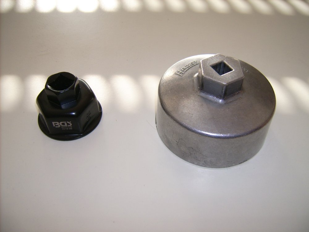

Den habe ich mir irgendwann mal gegönnt, wenn der auch nur für die diversen Sprintergetriebe ist, hat nicht viel gekostet. Ist ja auch nur ein kurzer, zum Verlängern passen Wagenheberstangen. Für Sprinter und Zaffi habe ich auch jeweils extra Ölfilternüsse, liegen auch die meiste Zeit nur rum.
