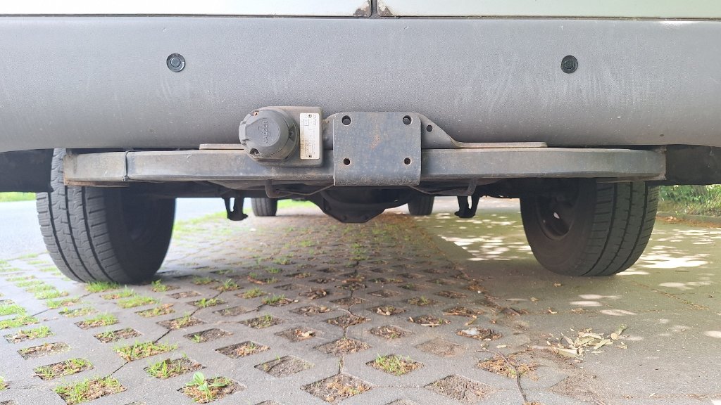

Guten morgen,
Ich habe bei mir hinten eine Anhängerkupplung (Kupplungskopf demontiert).
Wenn ich nun ein anderes Fahrzeug abschleppen möchte, gibt es bei mir keine Abschleppöse hinten. Gibt es dafür eine Lösung? Die BA sagt dazu leider nichts.
Sprinter 902 211; BJ 2004; mittlerer Radstand Hochdach

Am einfachsten wäre sicherlich einen Softschäkel durch die Kugelaufnahme zu fädeln.
Wenn zu kurz, dann eine Gurt-Schlinge durchfädeln und daran den Softschäkel befestigen.

Du meinst durch die Bohrungen/Gewinde am Flansch? Ich denke die sind zu klein und auch zu scharfkantig für eine dünne Bandschlinge.
Wenn ich hingegen eine Schlinge um den Träger lege könnte diese verrutschen und die Steckdose beschädigen.

wenn Du in der Anschraubplatte Gewinde hast, würd ich eine Ringschraube empfehlen.
Wenn nur Bohrung, dann Ringöse mit Schraube von hinten her.
Ansonsten eine Schlupf durchfädeln. Sieht man aber auf deinem Foto nicht gut.

Ja. Die unteren zwei sind Gewinde. Die oberen Durchgangsbohrungen.
Augenschraube wäre eine Möglichkeit. Trägt dann aber nur auf einem einzelnen Gewinde da ich eine Abschleppstange verwende. Mal sehen...
Schön wäre eine Augenschraube mit Flansch, welchen ich an allen 4 Punkten verschrauben könnte. Habe ich nur noch nicht gefunden bisher.

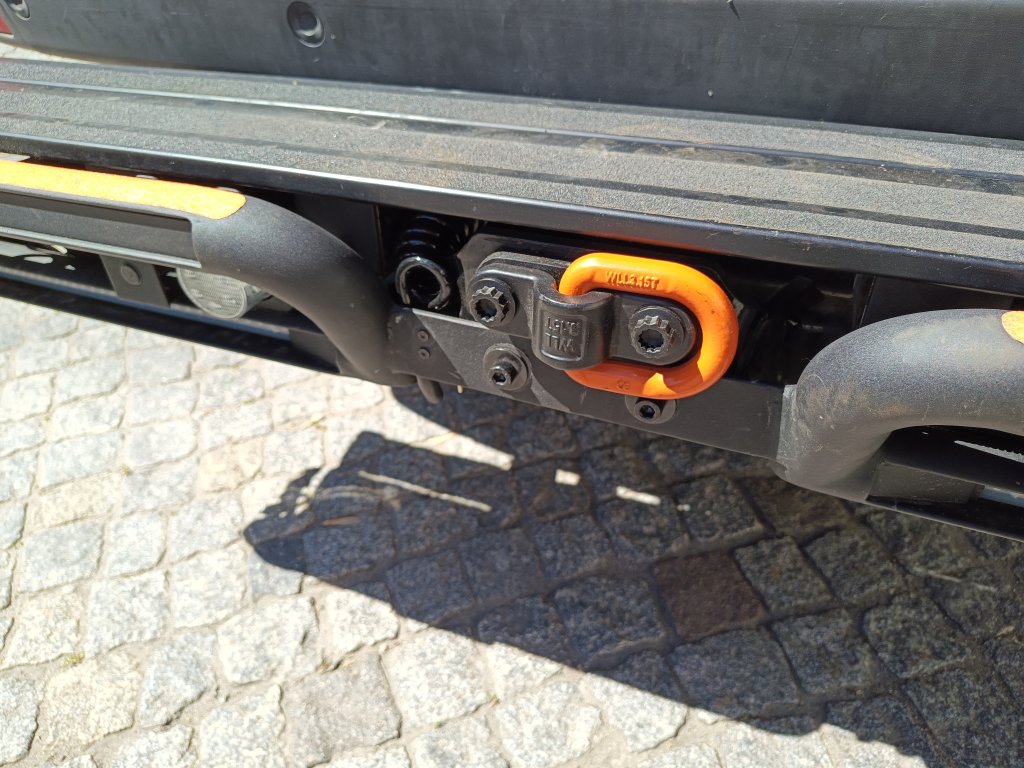

Vielleicht so:
viewtopic.php?p=367978#p367978
Foto 3, zoomen.
Für die Suchmaschine: Hebeöse, Lastbügel, Anschlagpunkt GK8
Achte auf den Lochabstand. Das sollten 90mm sein.

Danke Harleyman. Das sieht gut aus.

Beiträge: 2608
Re: Abschleppöse hinten
Ich hatte die Version mit 90er Lochabstand von McBull im Set gekauft.
Eine davon ist am Auto dran. Gekauft bei Hebetechnik.com, wenn ich
mich richtig erinnere. Unter 30€ Bestellwert wird ein Aufschlag erhoben.
Daher habe ich die Anzahl der Artikel erhöht. Die restlichen Ösen sind
unter der Überschrift "OffRoad Abschleppöse" bei ebay weggegangen
wie warme Semmeln. :D
Zur Befestigung Schrauben wie FEBI 23042. Muttern FEBI 04232. Die Schrauben
kannst Du bei Bedarf noch kürzen.
