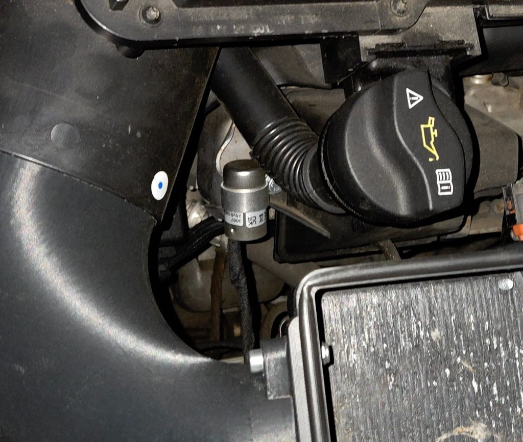

Ich haben diese eingebaut
VOTRONIC D+ Simulator PRO 3067
nutzt die Vibration des Motors.
Dadurch wird verhindert, dass mit dem Laden beginnt, bevor der Anlassermotor einrückt.

amigob hat geschrieben: 27 Mai 2026 13:11 Ich haben diese eingebaut
das Teil habe ich auch schon rumliegen, jedoch habe ich noch keine gute Stelle am Motor gefunden .... wo diese gut funktioniert und auch nicht stört ...
amigob
Beiträge: 74
Registriert: 06 Feb 2022 13:57
Wohnort: Eindhoven
Re: D+ ist Dauerplus an EK1 und LiMa
Beitrag von amigob »
zur Halterung für Vakuumpuffer/Tank
