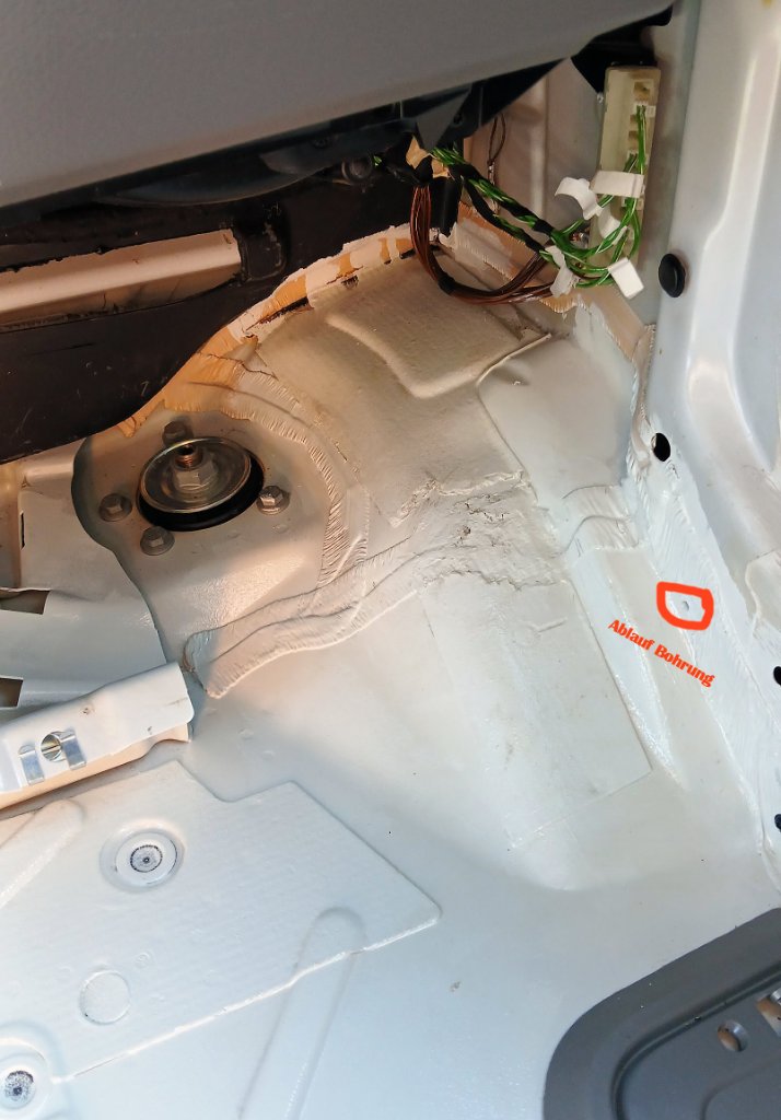

So,
Pfingsten zum Schrauben genutzt.
Auch mit Kamera in die Holme gesehen, gekärchert, alles ausgetastet.... nichts gefunden.
ABER:
> Dachantenne bröselte ja schon, daher mal ausgetauscht
> Clipse am Spiegeldreieck waren teils porös, beide Seiten ausgetausch
> Kabeltülle (Tür > Holm) sitzt ja recht locker, auch mal abgedichtet
> Scheibendichtung auch komplett raus, geprüft, gereinigt, alles ok. Von DA kann es eigentlich auch nicht in den Holm fließen
Zumindest sind so die 3 Stellen schonmal abgearbeitet!
Boden dann wieder fit gemacht, nachgelackt und die Bodenmatte bei der Hitze trocknen lassen.
Zumindest ist das Wasser nun raus; habe für die "komische" Stelle zur Sicherheit einen Ablauf gebohrt,
dünnen Schlauch rein und so kann ich ohne Demontage prüfen ob wieder was kommt.
DANN käme als nächstes die genannte Variante unter dem Kotflügel in Frage. Wollte den aber nicht auch noch demontieren.
So ist´s innen erstmal wieder "nutzbar"

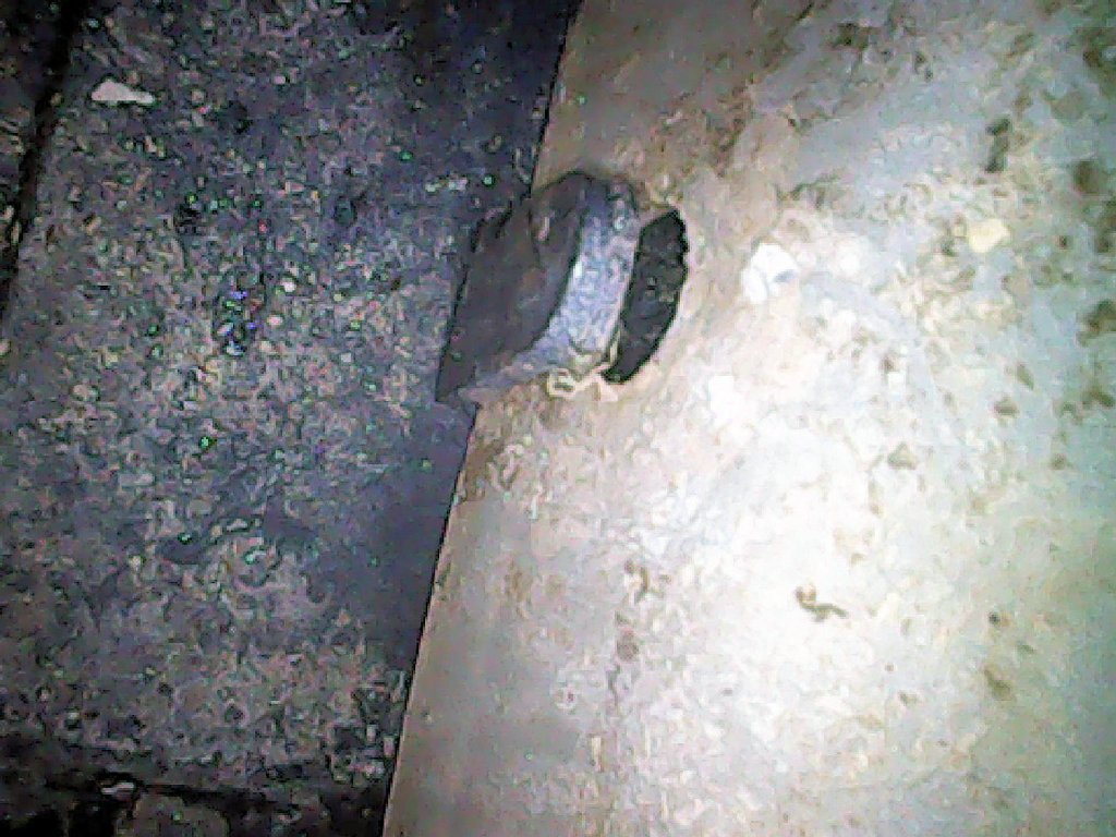

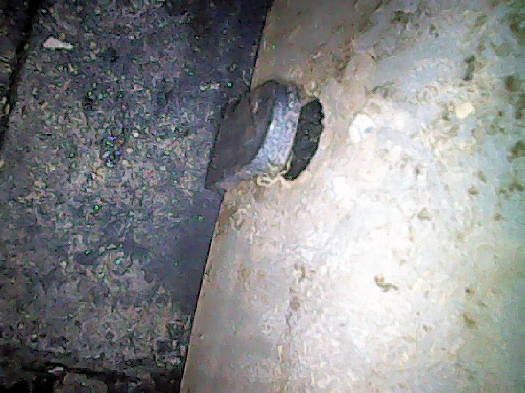

"Interessant" fand ich den Einblick durch das Loch in den besagten Holm.
Da scheint unten irgend ein Pfopfen, Plastikkappe,....zu sein. Konnte aber nicht mehr erkennen oder fühlen.
Zumal man von unten/aussen da nichts erkennt. Wenn´s wieder feucht wird, dann halt Koti runter
ABER:
