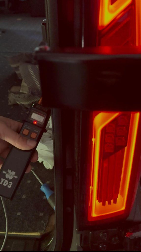

Haben die das bei den LED Rückleuchten bedacht?
Also Rück- und Bremslicht scheinen (plötzlich) in meinem MOPF zu funktionieren (oberes inneres rotes Element leuchtet schwach/stark), aber der runde Streifen ringsum blinkt lediglich sporadisch auf; leuchtet nicht permanent.

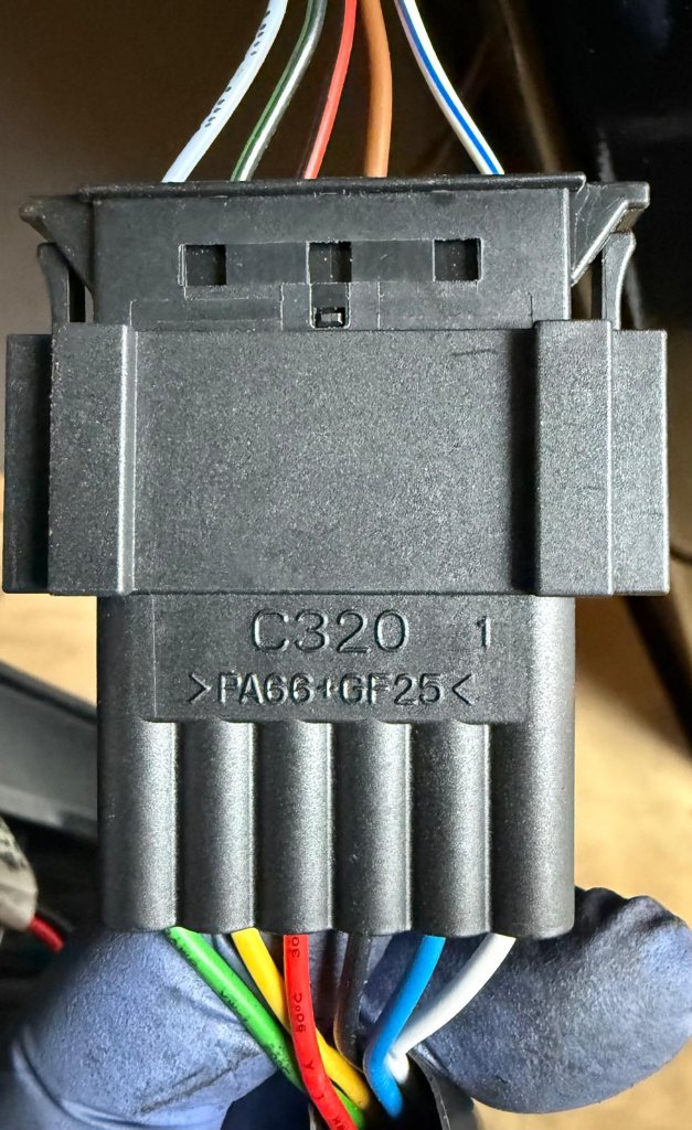

Bei den Frontscheinwerfern stimmte deren Belegung nicht. 👉🏻 Belegung der Stecker für Rückleuchten auch nicht :?:
Wer weiß/gibt mir bitte die Belegung fahrzeugseitig; MOPF 2016 :?:

Weiß jemand, wo ich diese Steckerbelegung finde, oder hat diese sogar für mich ⁉️🧏🏻‍♂️

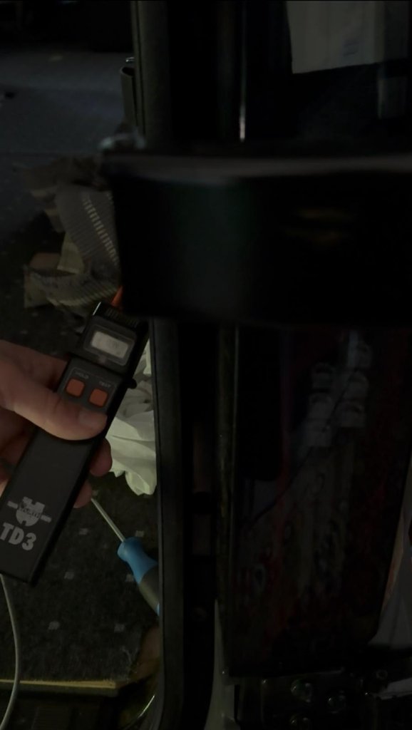

Die Spannung an beiden Schlußlichtern 6e2 bricht nur bei laufendem Motor sporadisch kurzzeitig auf 0V zusammen; gemessen ‼️

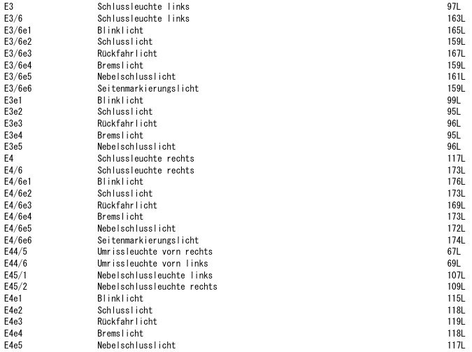

👉🏻 Als nächstes stecke ich mal die originalen Glühlampen an meinen MOPF, um einzugrezen, ob evtl. die angezeigte Störung Parklicht vorn rechts oder die chinesisch umgerüsteten Positionsleuchten Fehlerquellen wären.
Was macht das SAM eigentlich bei Lampenausfallüberwachung (des MOPF anders, als zuvor beom Vor-MOPF) :?:
Denn, das Problem tritt ausschließlich bei laufendem Motor des MOPF auf ./. nicht bei eingeschalteter Zündung und/oder dem Vor-MOPF.
Radikale "Lösung" wäre JW2 Deaktivierung der Lampenausfallüberwachung.
