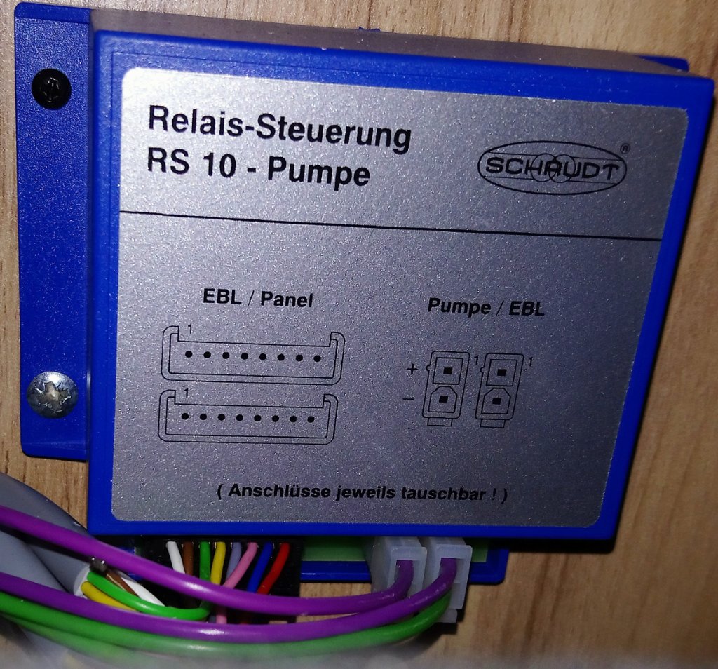

Re: Reich Wasserhahn 12V-Kfz-Relais Anschluss WIE
Mein GCS What dieses Relais zur Steuerung der Wasserpumpe.
