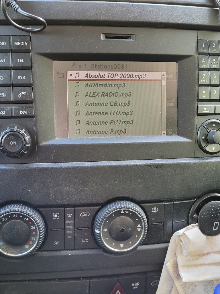

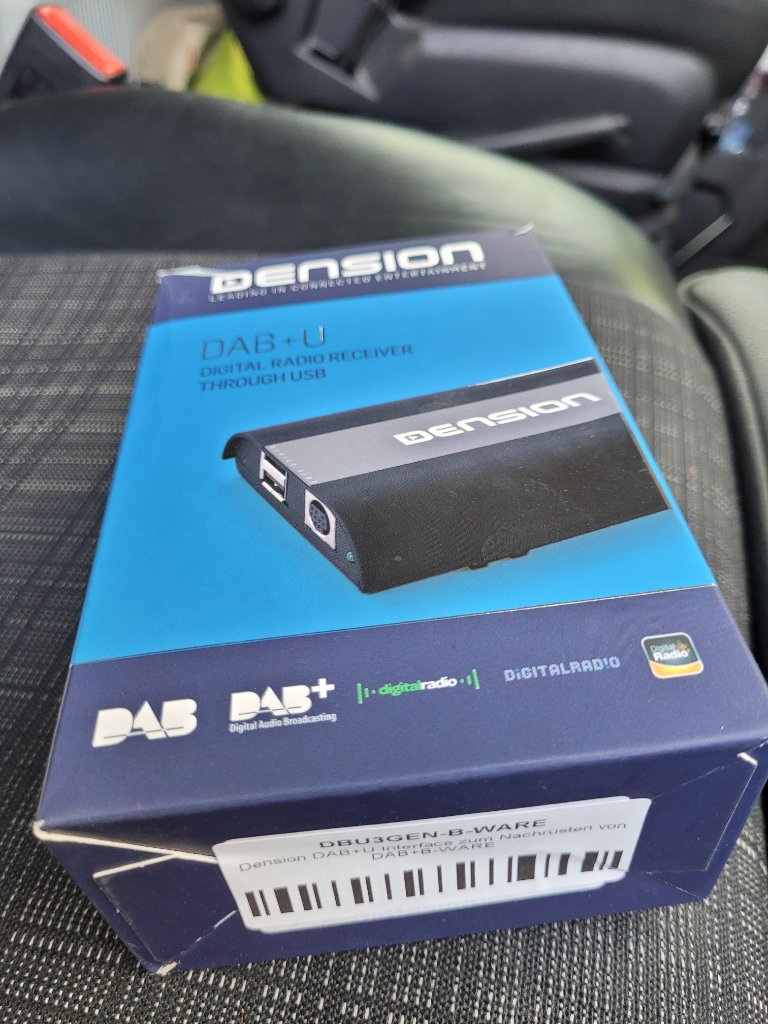

Ich habe mein originales Mercedes Radio Audio 15 mit den Dension +U erweitert und habe dann eine Scheibenantenne mit Verstärker Plus von Dension verbaut und somit einen sehr guten Empfang.
Surfsprinter (21 Mai 2026 13:14)

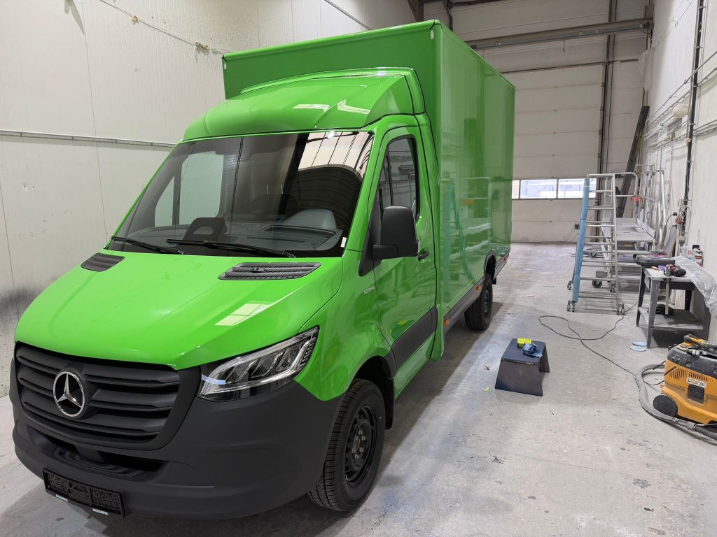

Betrifft mein neues Projekt. Antenne wurde auf das original Metall unter dem Spoiler montiert.
Lt Aussage des Kofferaufbauers gibt es normalerweise keine Probleme damit.
Ich fahr öfter eine bestimmte Strecke, mit VW Caddy DAB absolut kein Problem, mit dem Sprinter am einen Tag geht's, am nächsten total schlechter Empfang.
