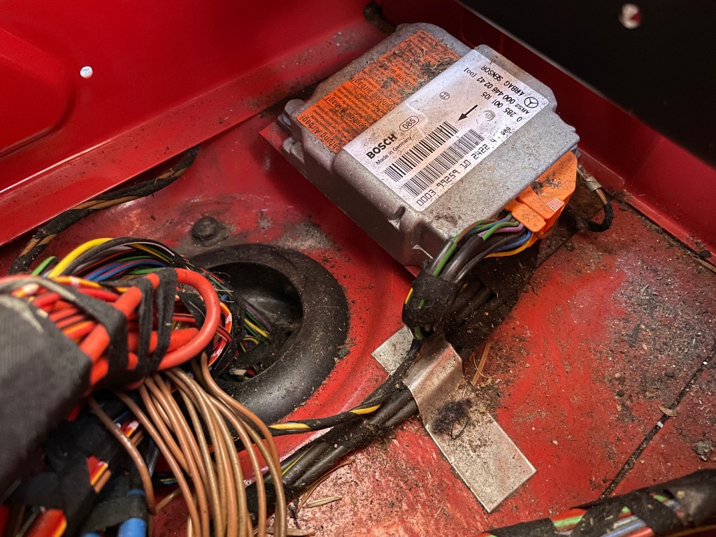

Airbag-Steuergerät liegt unter dem Fahrersitz hinten rechts am Boden. Siehe Bildt. Es hat einen orangen Stecker, einen nach vorne zeigenden Pfeil und Schriftung "Airbag Sensor".

Re: Nachrüstung Beifahrer Airbag
Vielen Dank für diese Info, genau an der Stelle sitzt bei mir ein großer Kasten mit einer schwarzen Plastik-Abdeckung darüber. Dann wird das Steuergerät wohl genau da drunter liegen.
