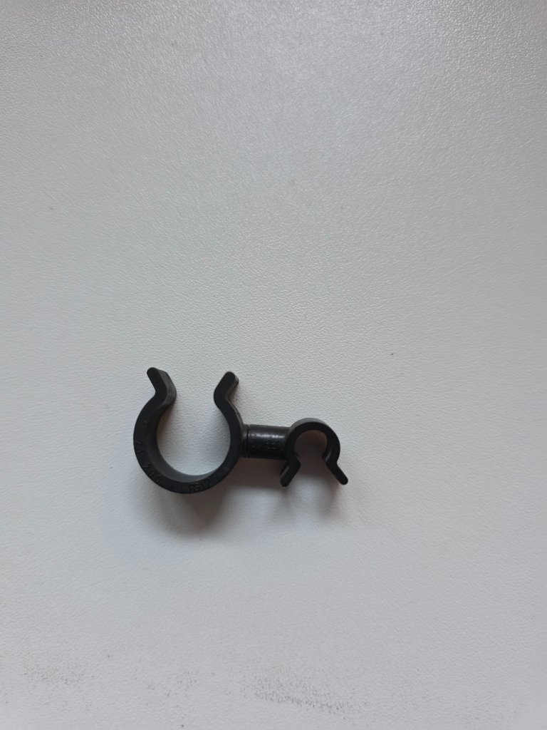

Guten Morgen,
Ich musste meine Ansaugbrücke tauschen. Dadurch musste ich von AGR bis Drosselklappe alles demontieren.
Auf dem Bild ist ein Kabel oder Schlauchclip zu sehen. Ich habe leider vergessen wo er verbaut war.
Eventuell kann mir jemand auf die Sprünge helfen.
Vielen Dank!
Mercedes Sprinter mit OM651. Baujahr 2012
Kabelclip
Kabelclip
Beiträge: 6914
Re: Wo ist dieses Teil verbaut? Bitte um Hinweis.
Z.B. Kraftstoffschlauch an Kraftstoffleitung hinten links am Motor.

Du meinst im Bereich kurz vor dem Dieselfilter?

Mechatroniker hat geschrieben: 20 Mai 2026 08:20 Du meinst im Bereich kurz vor dem Dieselfilter?
Zum Beispiel

Auch der dünne Schlauch zur Unterdruckdose am Turboladerwird so gehalten. Motorhaube auf- links überm Lader wird damit der Schlauch zur Dose an einen anderen Schlauch geclipst. Hab ich neulich gesehen, ist bei mir nämlich locker bzw auseinander.
