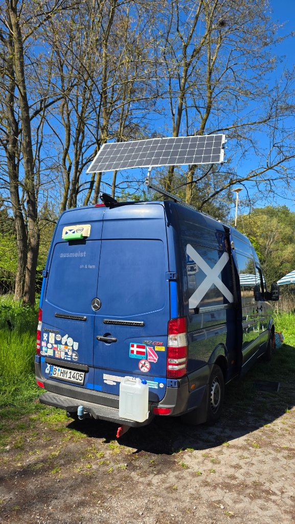

Weiteres mobiles Solarpanel (200W) getestet. Für längere Standzeiten (Campingplatz). Lässt sich jederzeit nach der Sonne ausrichten. Auf- und Abbauzeit je 1 Minute. Wird für Fahrt abgebaut.

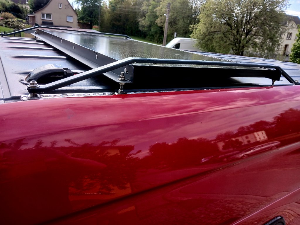

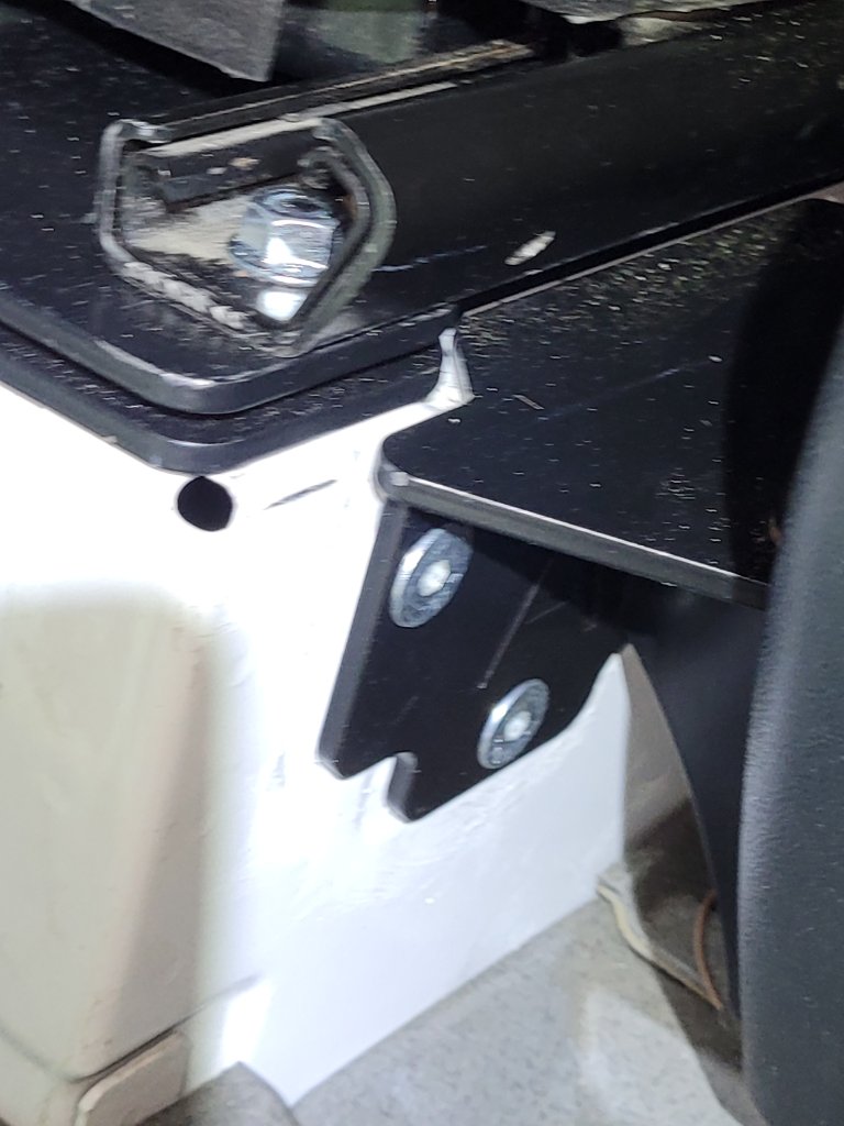

Das 200 Watt- Panel ist seit heute drauf, die Elektrik fast fertig.
Hab gleich noch den am Vorgänger so vermissten Astabweiser geschweißt und angebaut. Vorteil von Airlineschienen...

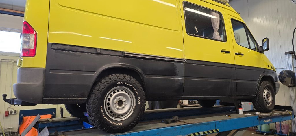

Heute das erste mal die Nafta Felgen mit 245/75R16 probe gesteckt
Habe noch eine Menge Arbeit vor mir
Sprinter 213cdi Ex Krankentransporter in Schwefelgelb
GoldSchmidt Höherlegung HA
Doppelte Bilstein Blattfeder+Eibach Zusatzfedern VA
245/75R16 BF Goodrich auf 16 Nafta Felgen
20mm SCC Spurplatten

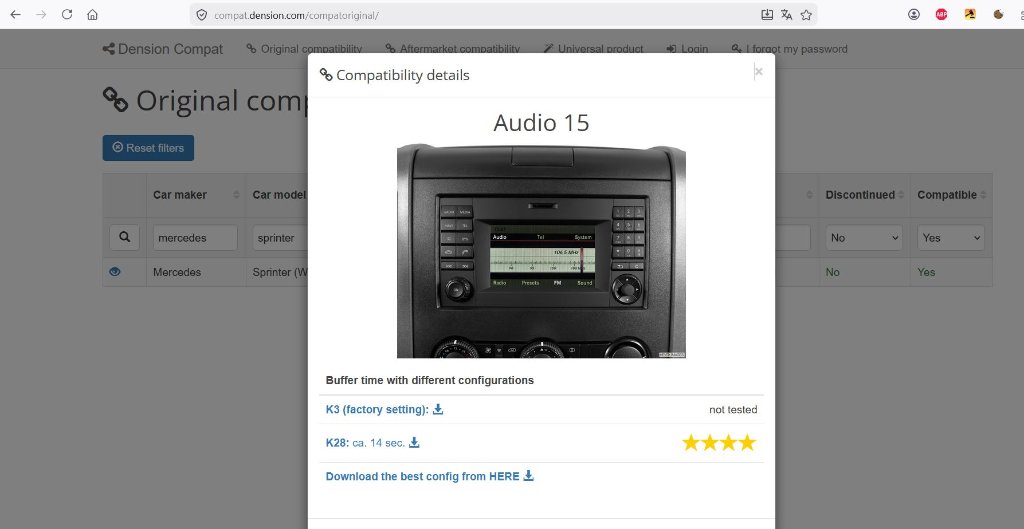

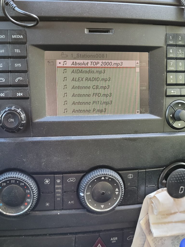

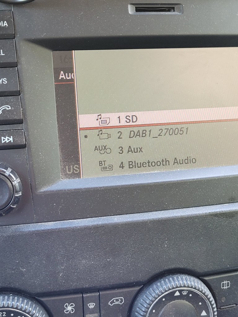

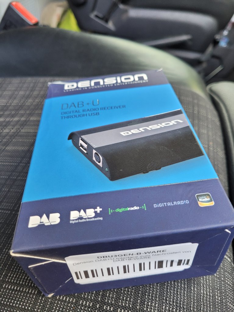

Ich habe heute mein Audio 15 Radio DAB + fähig gemacht mit einem Denison DAB-U verbunden
Habe dieses günstig bei ARS24 gekauft als B-Ware da die Verpackung eingerissen war.
Wer sich auch so ein Gerät zulegen will, der kann die Variante "Skoda" kaufen und dann den Konfigurationsfile für das Audio15 aufspielen, denn das muss eh immer gemacht werden. Denn so kann man noch mal 20 € sparen.
https://www.ars24.com/dab-nachruestung/ ... chruestung
Hier die URL
https://compat.dension.com/compatoriginal/
Hier noch ein Video wie man die Konfigurationsdatei einspielt
https://www.youtube.com/watch?v=yRzgDDIPa94

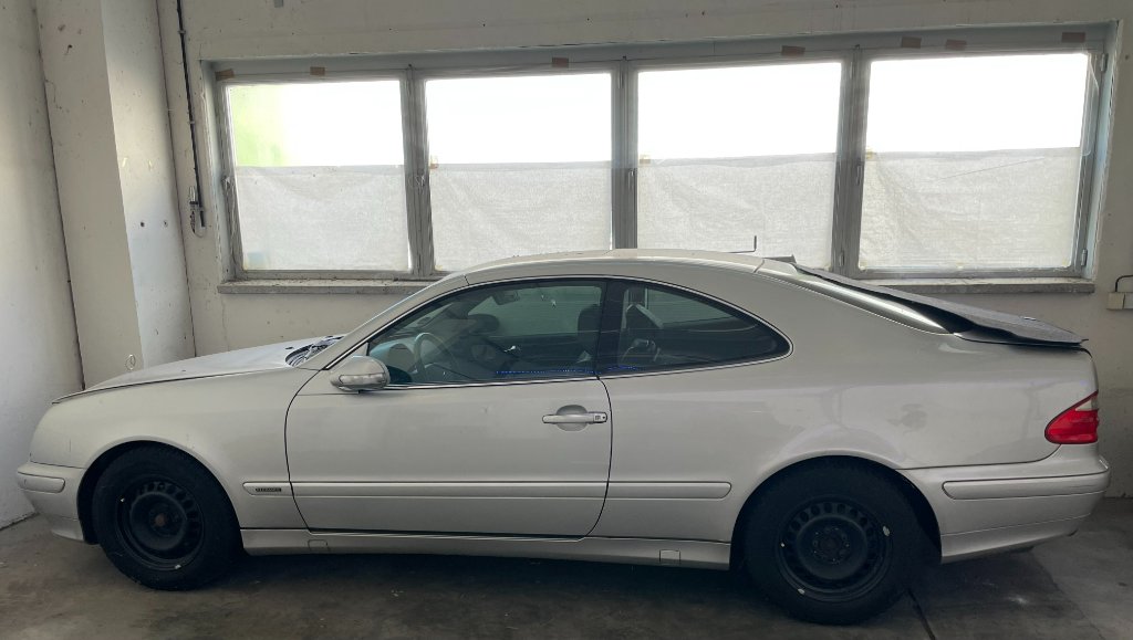

CLK200 W208 Bj.99 200tkm Benzinpumpe
Nach 9 Jahren Standzeit will ich im Betreff genannten Mercedes für meinen Sohn aktivieren.
Bis vor paar Jahren hatte ich jährlich mal gestartet und im Stand warmlaufen lassen, aber zuletzt sprang er nicht mehr an.
Die Tankanzeige zeigt nichts an; zuckt sich nicht mal, obwohl noch Benzin drin war und ich 10l nachgetankt hatte.
Die Sicherung Nr. 1 für die Benzinpumpe habe ich geprüft, aber am Stecker (Buchse) im Kofferraum kommen m.E. gar keine 12V an und mit fremder Batterie am Stecker hört man die Pumpe wiederum gar nicht. Muß diese Benzinpumpe zumindest kurz anlaufen, oder gar durchlaufen, wenn die Zündung eingeschaltet ist

Servus, ich kenn dieses Auto im speziellen nicht, aber grundsätzlich läuft die Benzinpumpe kurz an bis der Druck aufgebaut ist. Da es mittlerweile bedarfsgerechte (geregelte) Benzinpumpen gibt, ist ein einfaches überbrücken nicht zu empfehlen. Das kann die Elektronik beschädigen. Gruß Michael.Rosi hat geschrieben: 17 Mai 2026 20:34 Muß diese Benzinpumpe zumindest kurz anlaufen, oder gar durchlaufen, wenn die Zündung eingeschaltet ist![]()
Diesen "Anlauf" hätte ich erwartet und ggf., daß die Pumpe beim Starten weiterläuft, ABER weder konnte ich am Stecker 12V messen (was ich nochmals unmittelbar bei Zündung EIN messen müßte), noch zuckte/lief die Benzinpumpe an einer (kleinen, aber AGM) externen 12V-Batterie. Vom Stecker bis zur Pumpe hätte ich keine Elektronik erwartet.Windy-ZX hat geschrieben: 18 Mai 2026 08:43 ... grundsätzlich läuft die Benzinpumpe kurz an bis der Druck aufgebaut ist. ...
Zur Diagnose am runden OBD-Stecker fehlt mir das Adapter/Werkzeug.
