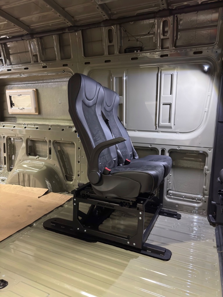

Wir haben uns schlussendlich für die Sitzbank entschieden und haben diese verbauen lassen. Und ich finde sie super!! Macht einen wertigen Eindruck, Verstellbarkeit (auch seitwärts) und Bedienung sind super. Sind natürlich viel bequemer als ein 90°-Gurtbock und das war bei uns (im Interesse der Mitfahrer) der ausschlaggebende Punkt. Nachteil ist sicherlich der grössere Platzbedarf (schräge Lehne). Ob wir langfristig auch happy sind, kann ich aktuell natürlich noch nicht sagen. Aber aktuell und auch nach ein paar Monaten während dem Umbau ist unsere Freude ungebrochen!!
Nachtrag: Bild unmittelbar nach dem Einbau, zwischenzeitlich ist einiges drumherum schon passiert - aber es ist noch sooooooooo viel zu tun.....
Jaja, ich
