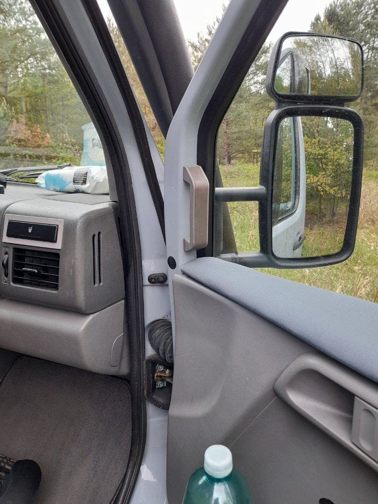

hier meine Lösung ohne Bohren in die A-Säule: Befestigung mit Nietmuttern.
Griff für industrielle Anwendungen, z. B. Bestandteil des modularen Aluminiumprofilsystems von Bosch.
