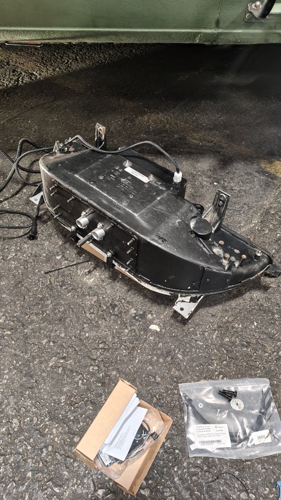

Ah dann sind dass dieses Durchführung wovon ich in meinem ursprünglichen Post geschrieben hab, hatte mir schon fast sowas gedacht weil warum sollte man sonst faustgroße Löcher in der schweller machen und diese nicht verschließenThemightydude hat geschrieben: 26 Apr 2026 22:46Gerne, gerne. Ich hätte vielleicht noch erwähnen sollen, dass dieser Kunststoffkasten neben dem Tank auf der linken Fahrzeugseite sitzt. Da müssten eigentlich auch Durchführungen für Zulunft und Warmluft sein, oder Vorbereitungen dafür. User Christiano hat seine vermutlich an der selben Stelle. Man kann die Heizung dort bestimmt auch direkt montieren, aber ich wollte das Teil witterungsgeschützt anbringen.OneMoor hat geschrieben: 26 Apr 2026 15:08Das ist wirklich Mal ne sehr kreative Idee da wäre ich tatsächlich nie drauf gekommen. Hab aber auch noch nicht das Armaturenbrett auseinandergebaut gehabt. Aber werde ich mir definitiv Mal merkenThemightydude hat geschrieben: 26 Apr 2026 13:12 Moin, ich habe einen zweiten Wärmetauscher für den "Fahrgastraum" verbaut gehabt, deswegen war die Entscheidung einfach, das Innenleben war eh vollkommen im Eimer. Die Autorm 2D passt da bequem rein. Also habe ich den Kunststoffkasten ausgeschlachtet, am Boden desselben einen Auschnitt gemacht und als hitzebeständige Verstärkung innen und außen Alubleche verschraubt, auf denen die Heizung selbst montiert wird. Strom kommt von innen und die Steuerleitungen kann man ja durch die Lüftungssausschnitte in den Innenraum führen. Das einzige worauf man dabei achten muss, ist, den Auspuff nicht zu nah am Tank vorbei zu führen, sollte aber kein Problem sein. Für die Luftansaugung ist auch genug Platz.IMG_5071.JPGIMG_5070.JPG
Die Bilder stammen noch aus dem Aufbauprozess, die Löcher sind natürlich geschlossen.
Laut Montageanleitung von Autoterm kann die Heizung längs um 90° gedreht werden, sollte aber eben positioniert sein. Das gilt natürlich nur für die Autoterm und deren eventuelle Derivate.

Ich kenne die Unterflur-Heizung nur in der Edelstahl-Kiste. So ne Kunststoffkiste sehe ich das erste Mal.

sieht selbst gebastelt aus ....

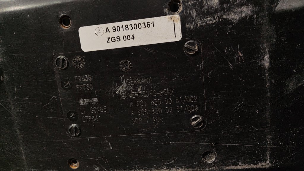

Ist nicht selbst gebastelt, außen steht auch eine Mercedes-Teilenummer drauf. Da war vorher der Wärmetauscher für den Fahrgastraum drin, Ausstattungscode H13. Wurde auch hier diskutiert: https://www.sprinter-forum.de/viewtopic.php?t=27120

Wärmetauscher ist das Wort...
Ich kenne nur die Standheizung unterflur. Dass an diesem Ort auch ein zweiter Wärmetauscher sein kann, habe ich noch nicht gesehen. Scheint nicht sehr häufig zu sein.

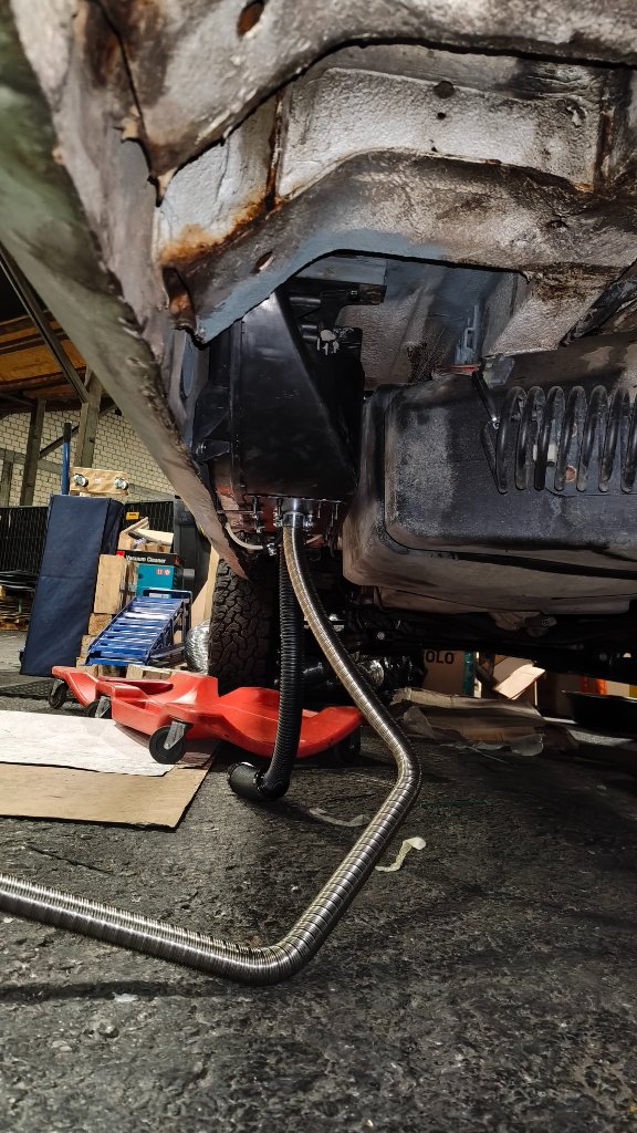

Moin, so sieht das Ganze im eingebauten Zustand aus:
Außerdem habe ich die Teilenummer abfotografiert. Das ist aber wohl der gesamte Wärmetauscher mit Inhalt, aber vielleicht machts ja Sinn, nach alten kaputten Einheiten zu schauen.

Du hast hoffentlich gleich was zur Erhaltung der (noch) weißen Stellen an deinem Bus getan? Da macht sich ganz schön viel Braun breit...

Jepp, alle Hohlräume sind mit Fluidfilm geduscht, die braunen Stellen sind provisorisch mit Owatrol versiegelt. Direkt über dem Heizungskasten habe ich noch aus einer Laune heraus alles mit Zinkfarbe eingesprüht. Das hintere Drittel unter der Hinterachse hatte ich bereits neu lackiert mit Mipa 2K und gewachst. Wenn es nicht so ätzend aufwendig wäre, den alten Unterbodenschutz runter zu bekommen, wäre ich weiter gekommen... Wohlgemerkt, ohne Bühne und Sandstrahlgerät oder ähnliches.
