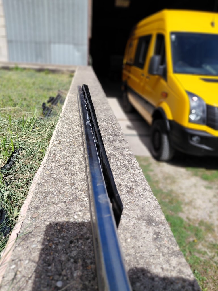

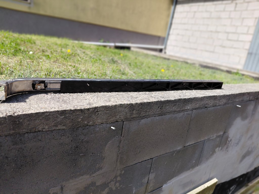

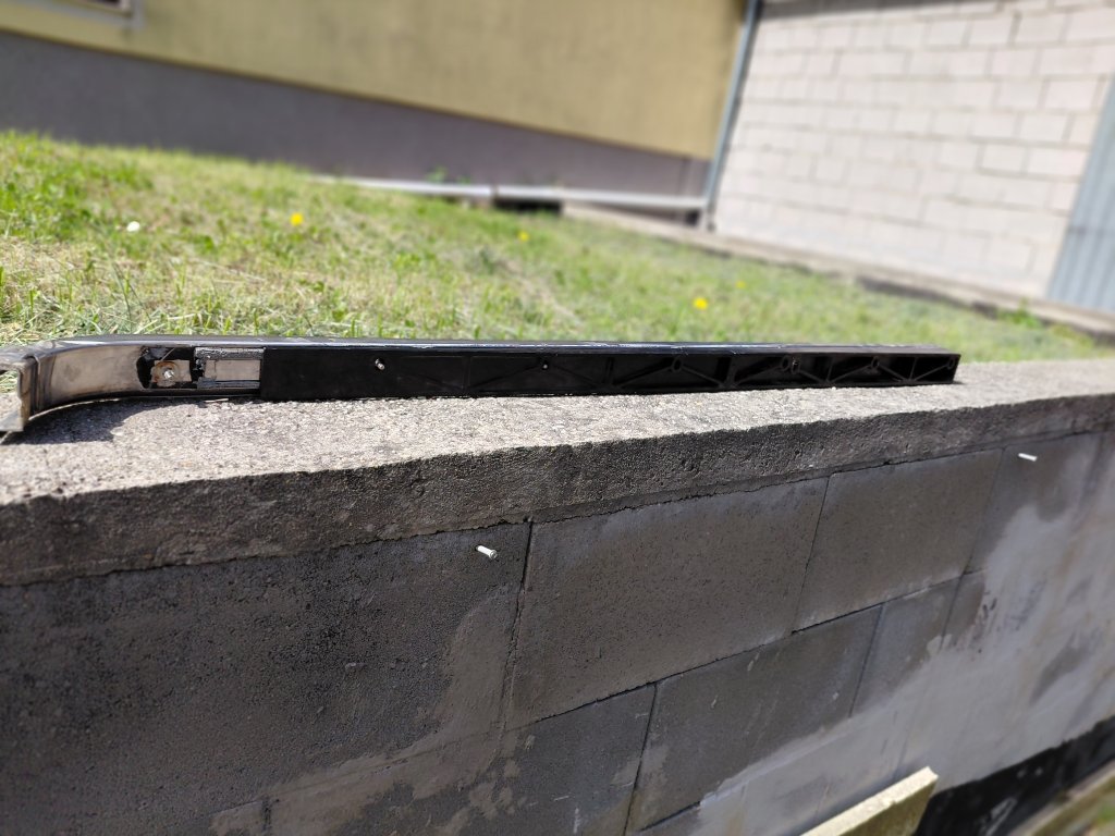

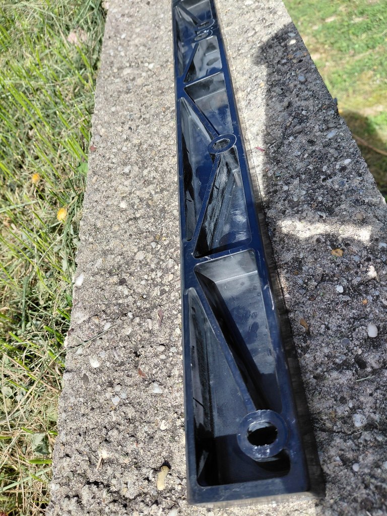

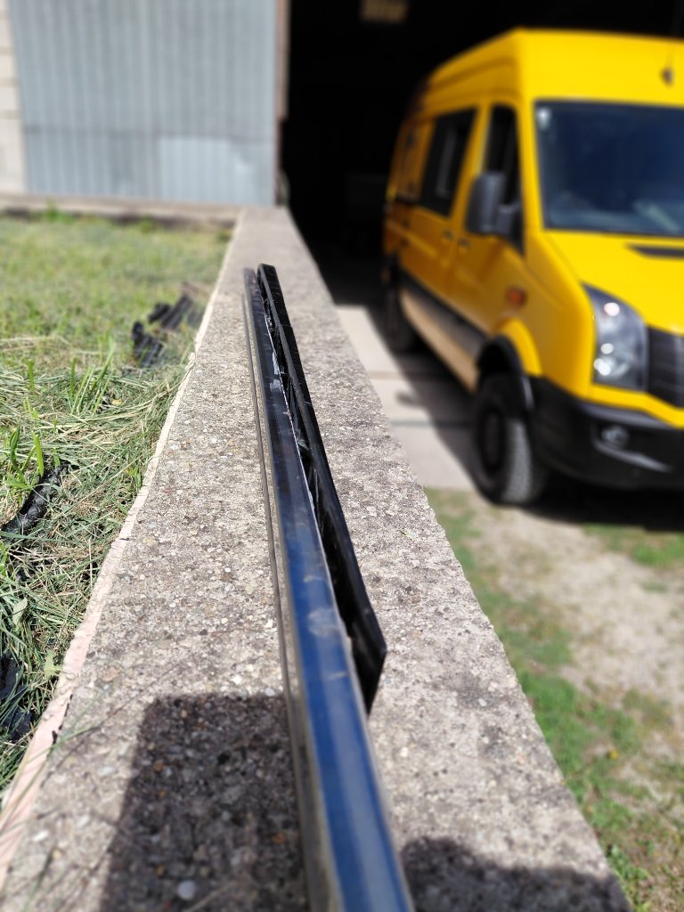

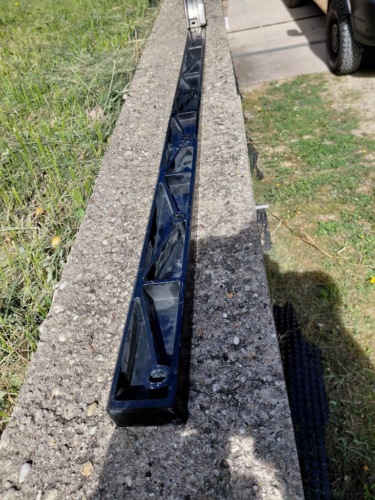

Servus !

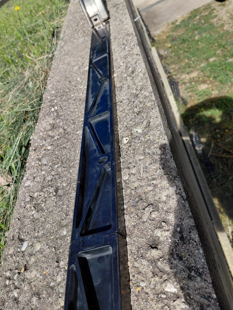

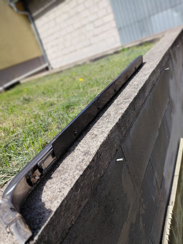

Fotos für ein besseres Verständnis . Meine Idee wäre noch unten Löcher ca. 10mm bohren damit Wasser abfließen kann.

Re: Schiebetürkeil
Aus meiner Sicht solltest Du an folgendes denken.
Der Keil sollte sich nicht auf dem Lack bewegen können.
Der Spalt sollte abgedichtet werden.
Zwischen Keil und Leck sollte möglichst kein Wasser eindringen.
Ich würde hier vermutlich Karosseriedichtmittel/ -Kleber verwenden.
Version 1
Du trägst auf dem Keil eine schöne gleichmäßige Raupe mit etwa 3 bis 4m Breite auf. Nach dem Trocknen wird montiert. Vorteil ist hier die leichte Demontage.
Version 2
Du trägst die gleiche Menge auf und montierst sofort. Klebt, hält super und dichtet auch ab. Beachte, dass Du hier mindestens 1mm Spalt zwischen Keil und Blech behältst. Wenn Du den Kleber komplett zur Seite herausdrückst, wird er nicht halten / dichten können.
Entsprechende Videos zur korrekten Anwendung von Karosseriekleber findest Du bei YouTube von diversen Anbietern.
