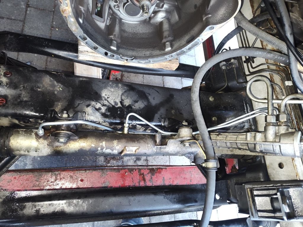

ich bastel ja grad an nem OM612er Motortausch in einem 903er Hymer...
Hymer Entwickler so: Unser top Aufbau hält GARANTIERT nicht so lang wie das Mercedes Fahrgestellt, also machen wir die Schnauze so das man den Motor nicht vorne raus nehmen kann, spart uns 2 Winkel und 8 Schrauben.
Ich so: F u, Flex an me na, und dann wirds so zusammen geharzt das mans zukünftig demontieren kann. f u Hymer.
Beim Raus heben (alleine mitm Stapler) hab ich dann mitm Getriebeflansch die gern rostende Lenkleitung getroffen, und die hat natürlich sofort nachgegeben.
Also mein Beitrag hier gesucht, und die Webseite aufgerufen... mist gibts nicht mehr.
Also mal eben auf ebay shoppen gegangen.

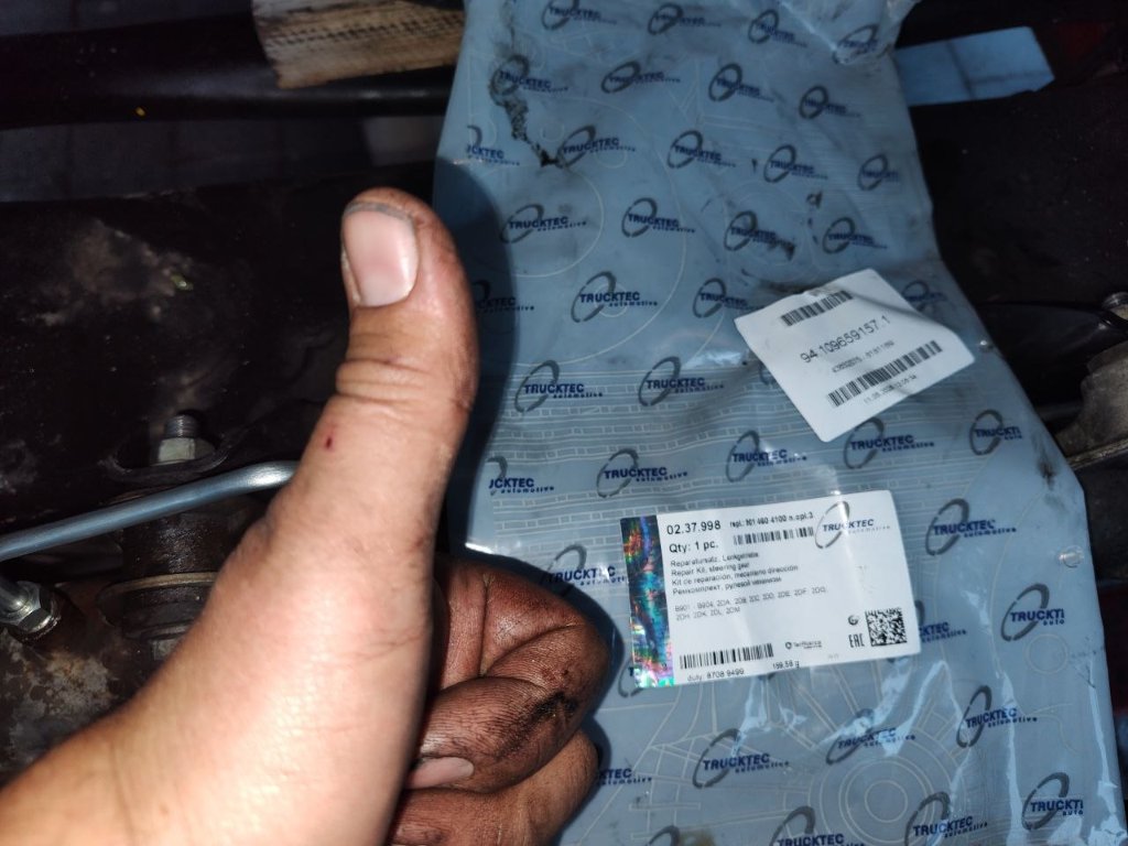

nich mal 35 €uronen später hatte ich nen perfekt passenden Satz:
https://www.ebay.de/itm/363791386367

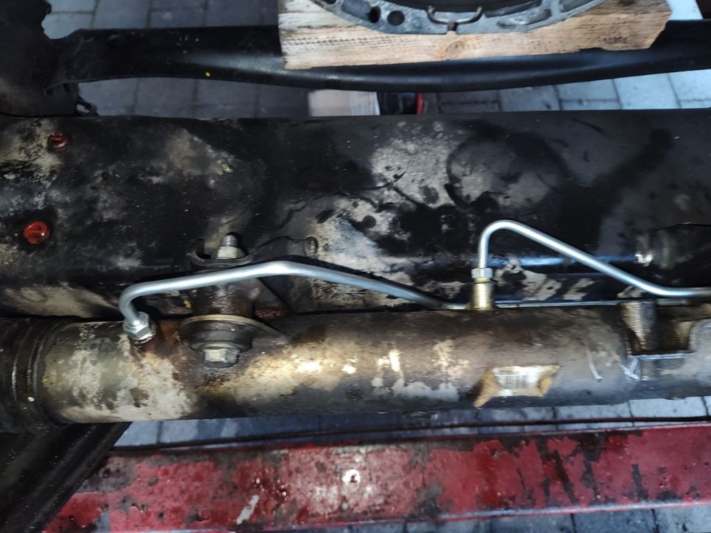

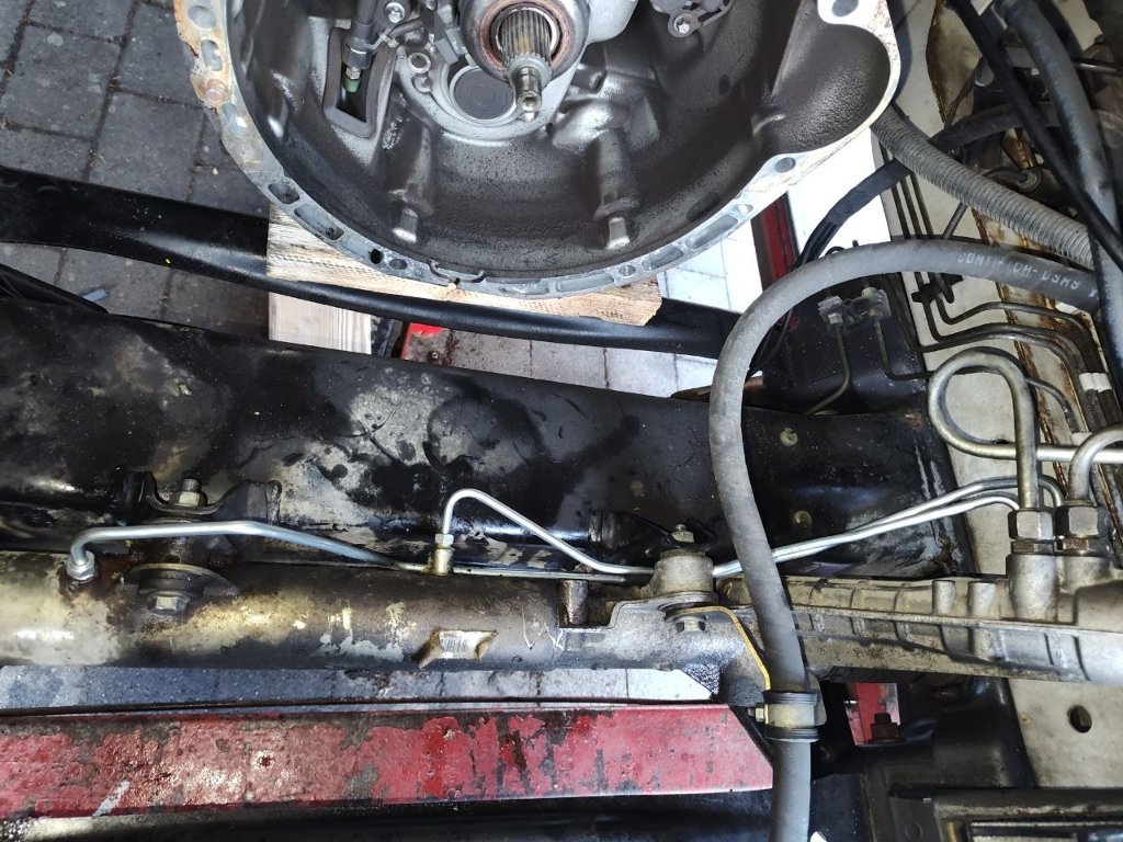

Und hier ist er eingebaut:

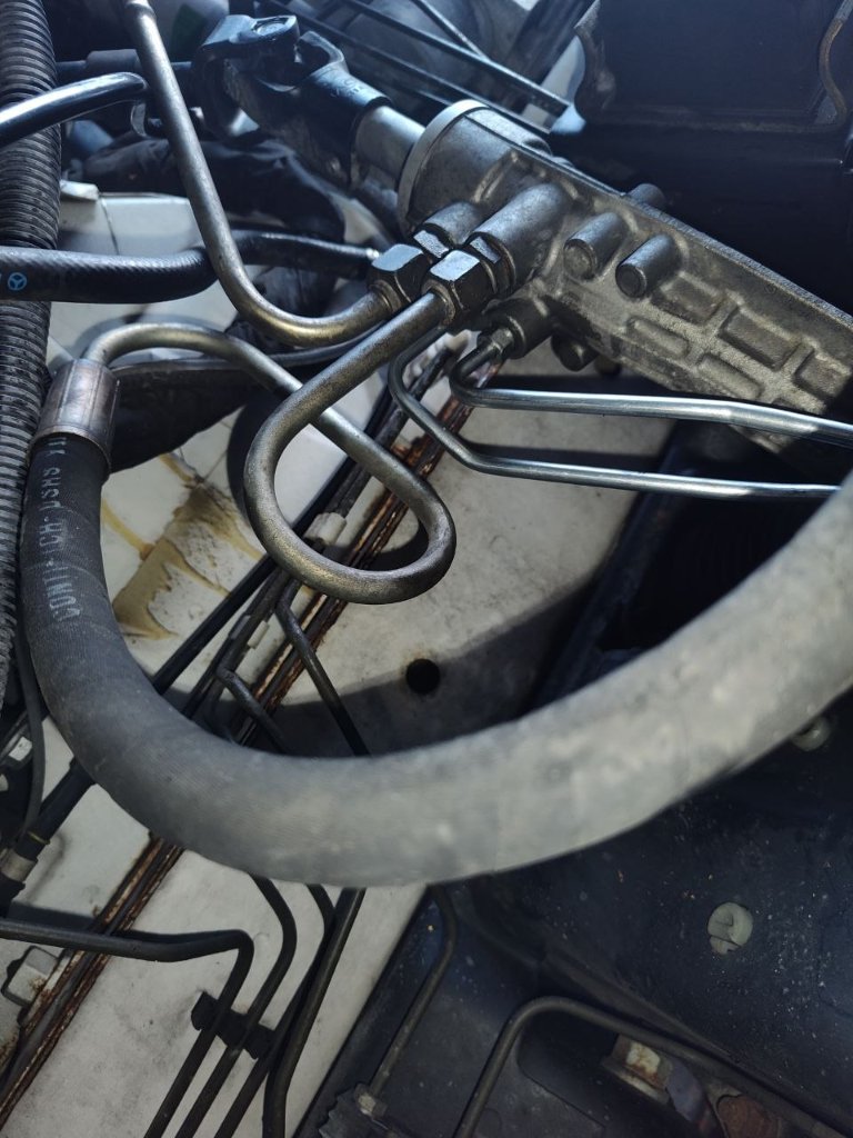

Ich rate dringend die Anschlussleitungen von der Servopumpe zu demontieren um die Leitungen zu wechseln.
Selbst bei ausgebautem Motor ist es ein fing sch eiß... Ich habs an meinem eigenen aber schon bei eingebautem Motor getauscht, von unten. Das ist noch schlimmer, aber machbar.
Angesichts von 35€ würd ich aufs Fetten verzichten und einfach gegen neue tauschen.
