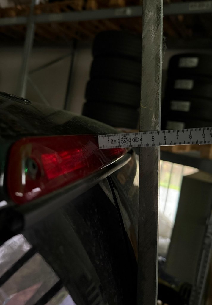

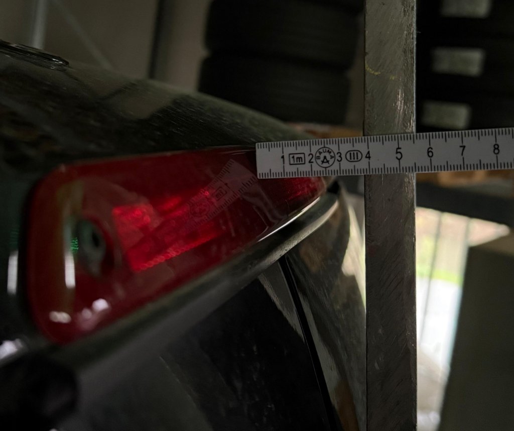

Abstand Rückfahrkamera wegen AHK
Ich habe einen Richtscheit mittig der Kugel der AHK gestellt und an der Hecktür anliegen lassen
4cm Abstand von der Bremsleuchte
