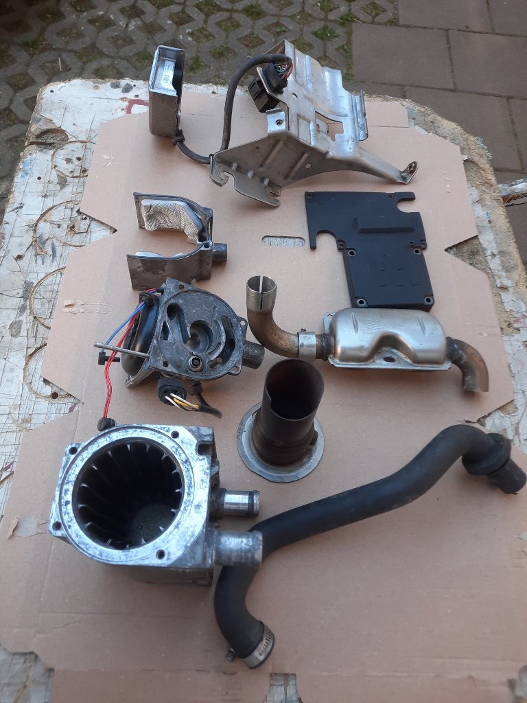

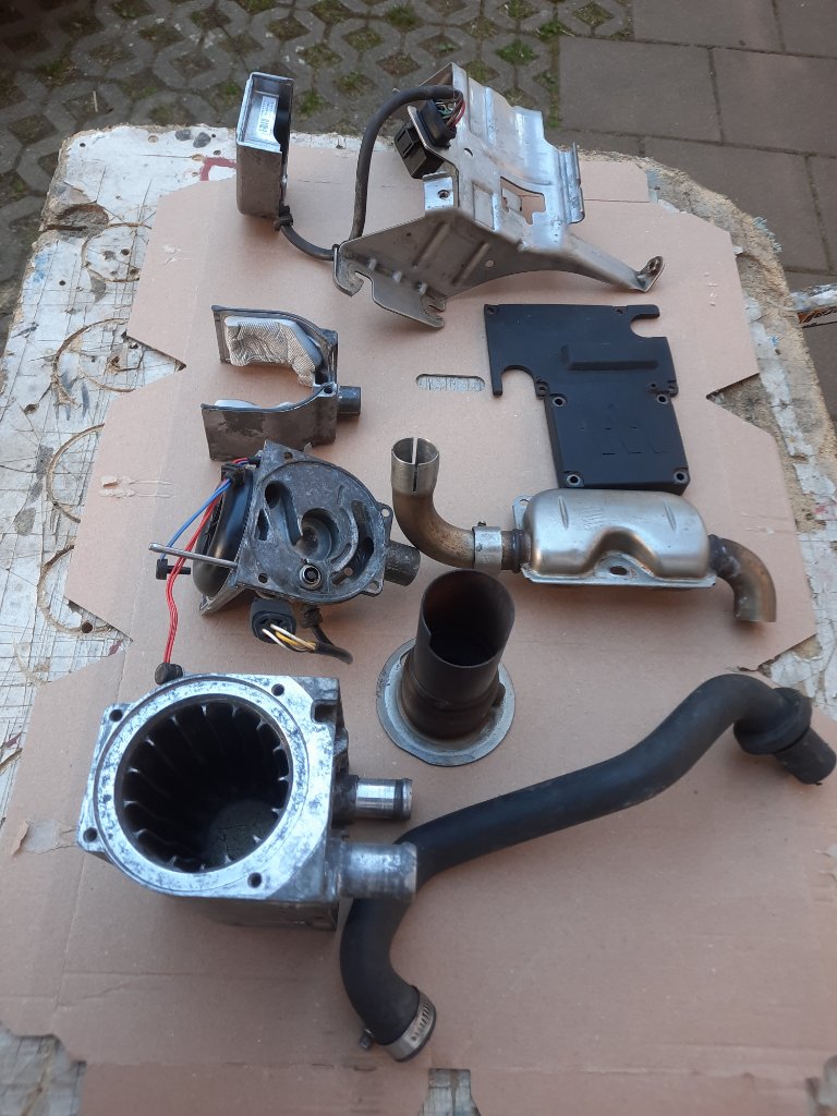

Habe nach "sehr gutem Zureden" :oops: gestern alles auseinander gebaut und gereinigt.
Dichtungen usw. sind bestellt, heute morgen auch noch die beiden Schläuche für den Anschluss des Zuheizers geordert.
Aber nun eine Frage an die Experten hier:
Der Lüftermotor lässt sich bei mir zwar leicht drehen, allerdings ist ein leichter Widerstand spürbar und er bleibt nach dem Anschubsen nach ca 2-3 Umdrehungen wieder stehen.
Ist das so normal oder sollte der länger bis zum Stillstand benötigen?
