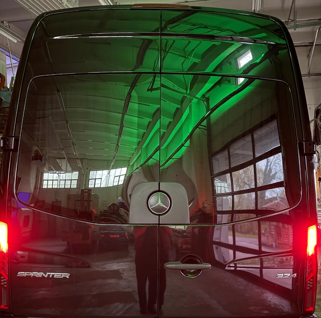

Funktion dritte Bremsleuchte bei ./. ohne Zündung
Stellung 1: nur die seitlichen Bremsleuchten unten leuchten; dritte oben NICHT :!:
Stellung 2: alle drei Bremsleuchten inklusiver dritter oben leuchten
der.harleyman (20 Apr 2026 11:26)

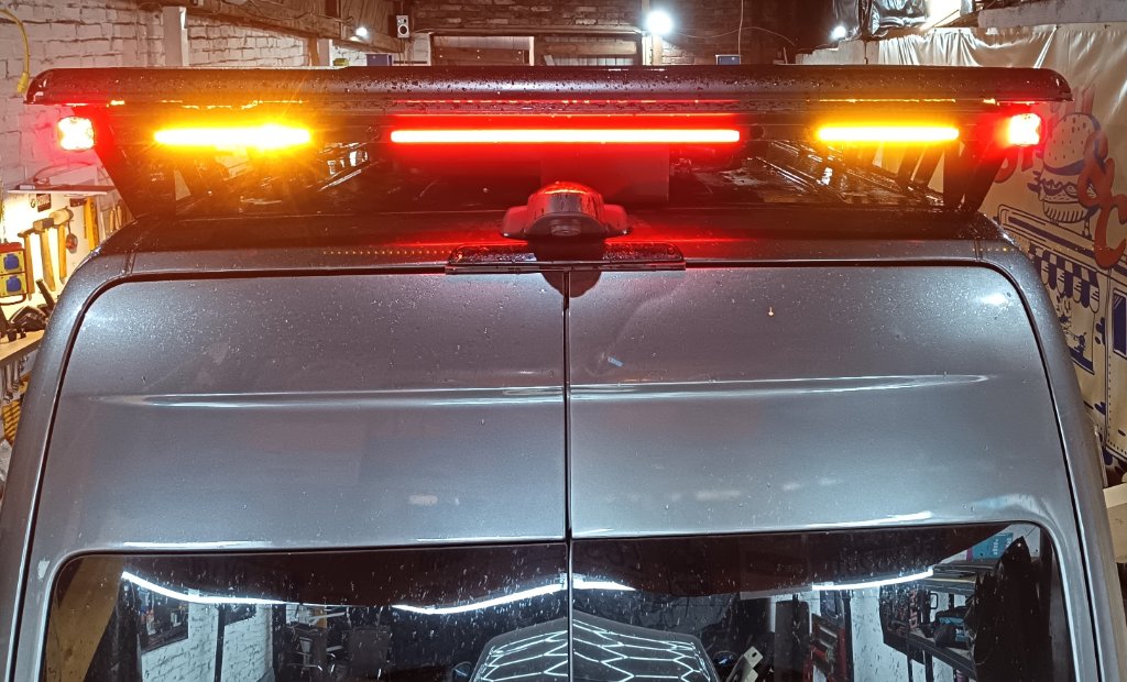

Positionsleuchten "X", dritte Bremsleuchte und Blinkleuchten am Dachträger...
... mit dynamischen Blinkern.
Damit sind die alten "warzenförmigen" Blinkleuchten auf dem Dach verschwunden. :)

Also erstmal: geil!
Und dann.... Die sind da oben aber garnicht zulässig nagnagnag

hljube hat geschrieben: 20 Apr 2026 14:28 Also erstmal: geil!
Leider richtig, zumindest in Deutschland (sofern das Auto nicht dazu berechtigt ist).
@der.harleyman: Kannst du bitte berichten, ob und bei welcher Prüforganisation du damit durchkommst? Mich interessiert sehr, ob die wirklich so genau bei sowas hinsehen.

Da habt Ihr einen interessanten Punkt angesprochen.
Also Positionsleuchten sind bei dieser Fzg.-Kategorie oben gesetzeskonform.
Die dritte Bremsleuchte ersetzt nun die originale von MB. Also auch legal.
Was die Blinkleuchten betrifft, wurden diese per Konfiguration ab Werk bestellt und eingebaut. Die Absicht dahinter war, im Ernstfall am Stauende die bestmögliche Signalwirkung zu erreichen. Ich habe "nur" die MB-Blinker auf dem Dachblech entfernt und durch LED -Blinker am Dachträger ersetzt. 😉
Im Zweifelsfall berufe ich mich auf die Ausstattungsliste des Neufahrzeugs, die bereits Dachblinker ausweist. Und dieses wurde ja vor zehn Jahren mit ABE ausgeliefert und zugelassen. :)
Bisherige HU bei KÜS, TÜV, DEKRA. Keine Beanstandungen zu diesem Punkt.
Alle Leuchten haben selbstverständlich E-Prüfzeichen.
