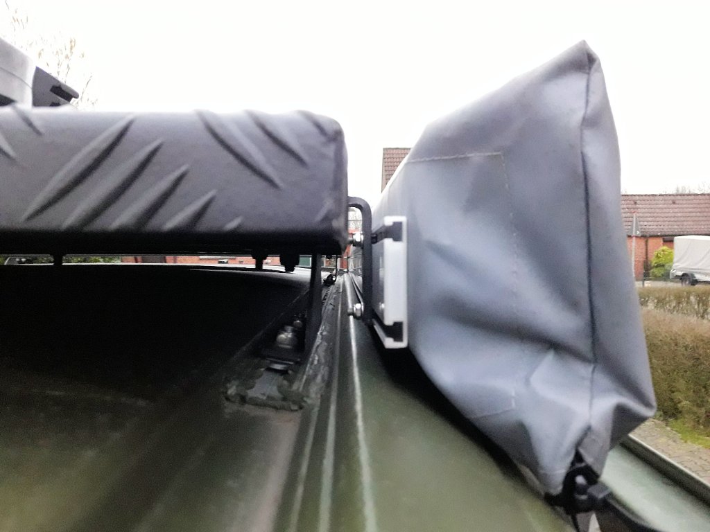

Also bei meinem T4 hatte ich 2 Zurrschienen in die Rinne auf´s Dach geklebt.
Erst spektisch, aber mein Airbus Nachbar meinte nur, die Jets sind auch geklebt.
SAUBER arbeiten ist halt wichtig
https://youtu.be/FwFN2VaZ-AU?si=dXtrkQzU-muUfGPC
Hatte dann erst die Zurrschienen mit Querträger und Riffelblech platte im Einsatz, hielt.
Dann später noch Alukiste oben drauf und Markise drann; hielt.
Wie gesagt, sauber arbeiten und kleben geht schon.
