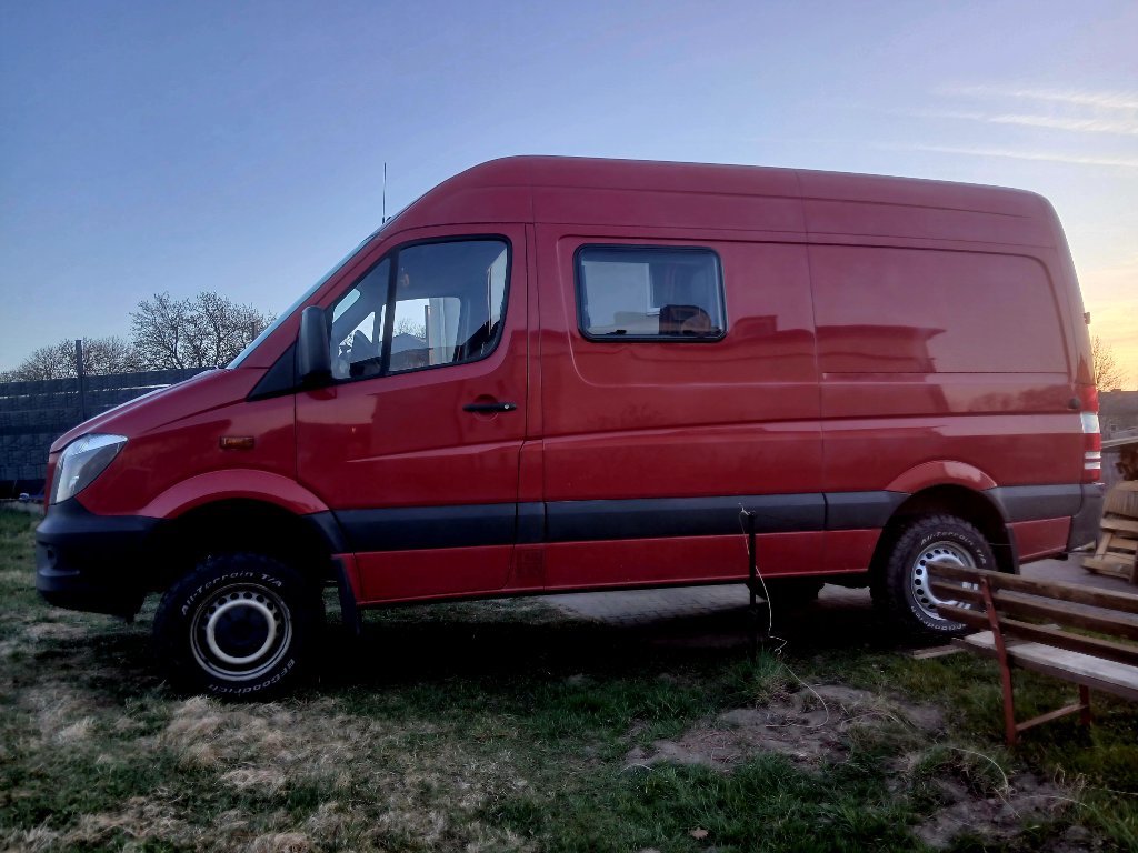

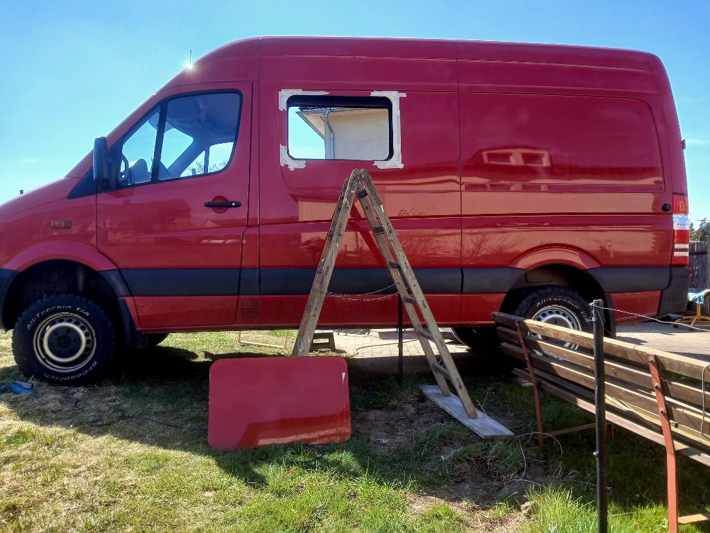

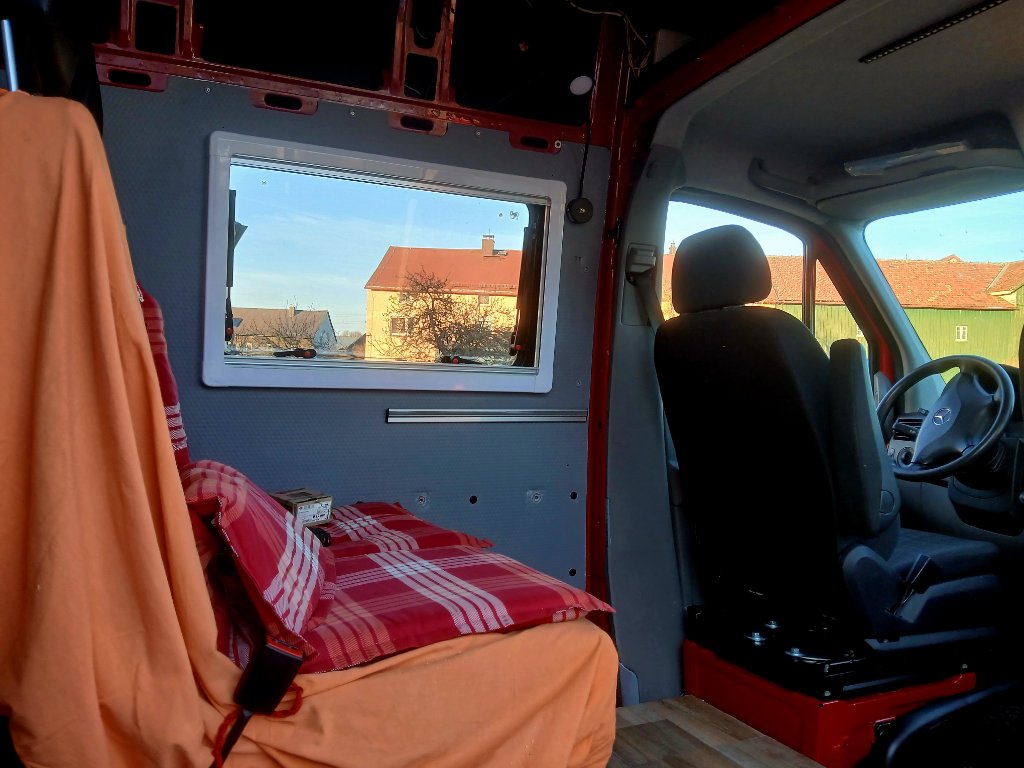

5 Reifen sind bestellt, neue Felgen auch gleich. In einer Woche kann ich sie abholen.
Dann war da ja noch die Sache mit dem Licht und der Luft in der Bude... Also heute Auto zerschnitten:
