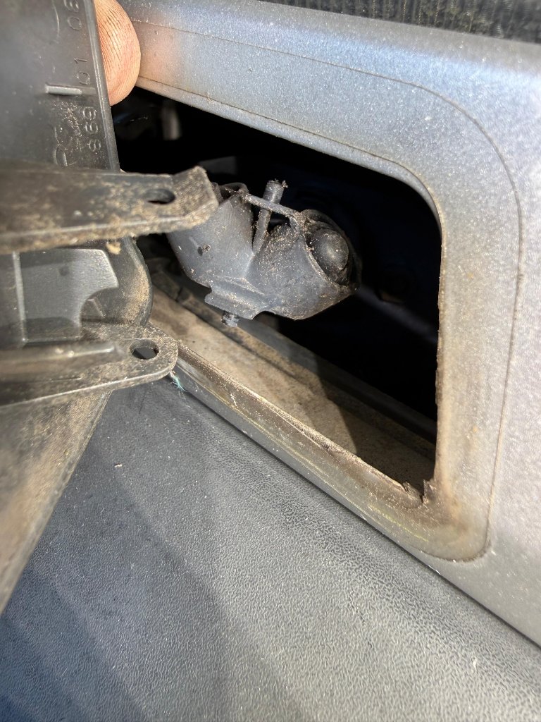

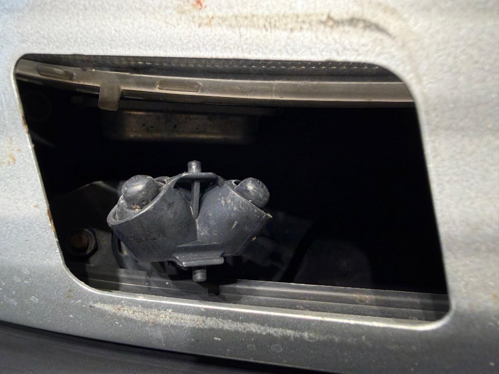

Wie geht diese Abdeckung der Scheinwerferreinigung ab + wieder dran

Ohne eine zu haben, aber die Abdeckkappe von unten auf die Wasserverteilung clipsen?
Da steht doch son nöppel raus.
Die Waschdüsen sind doch federgelagert, müsste man raus ziehen können

Grade die Abdeckung mal gesucht, einfach von vorne aufstecken, falls die Flügel oben unten nicht einhalten die Wischteile leicht raus ziehen

Beim MOPF sind das quasi Klappen in der Stoßstange, aber beim 2007er trau(t)e ich mich (bisher) nicht, noch/zu stark/stärker daran zu ziehen, um die Abdeckung aus dem Spender zu demontieren.hljube hat geschrieben: 02 Apr 2026 15:21 Ohne eine zu haben, aber die Abdeckkappe von unten auf die Wasserverteilung clipsen?
Mithilfe eines kleinen Schraubenziehers konnte ich die Plaste hochdrücken.
