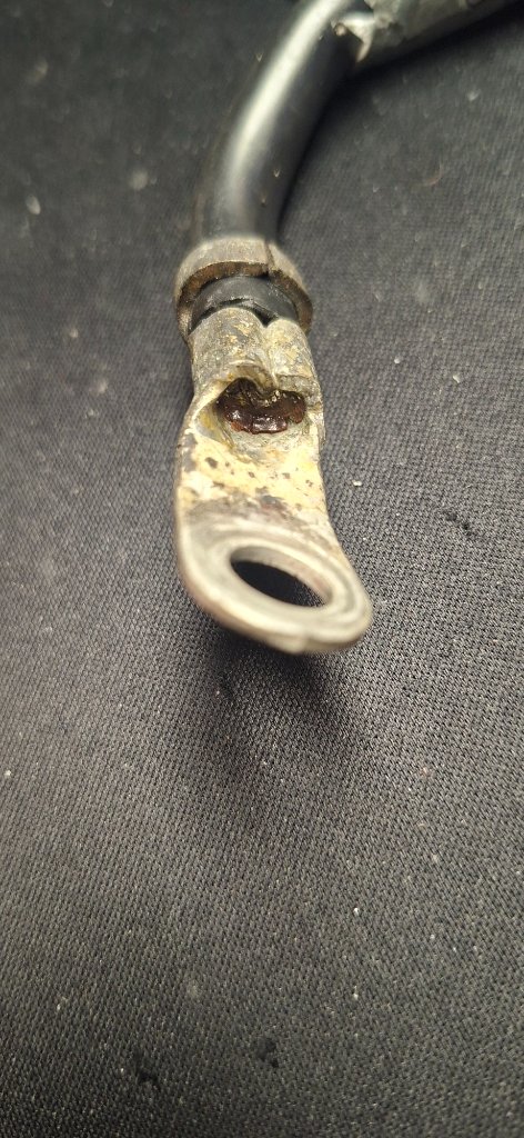

Ich habe alle Massepunkte gelöst und die einzelnen Kabelschuhe sowie die Mutter mit Schleifpapier gereinigt.
Folgende Massepunkte habe ich insgesamt kontrolliert/gereinigt:
-Motorraum links hinter Scheinwerfer
-Motorraum rechts hinter Scheinwerfer
-Fahrersitzkonsole
-Spritzwand links hinter/unter Lenkrad
-"Abschlussblech" hinten (da wo bei einer Pritsche die Rücklichter montiert werden)
Habe ich einen vergessen? Habe mich unter dem Auto entlang gehangelt und keine weiteren mehr gefunden.
Keiner der Massepunkte war lose.
Ich habe den Minuspol der Batterie gereinigt sowie das Anschlusskabel. War auch fest.
Massekabel am Anlasser ist fest.
Massekabel vom Rahmen zum Getriebe ist fest.

Hm ja das Kabel gucke ich mir wohl mal direkt als erstes an bzw. werde mal dran wackeln.......
Bzw ich geh jetzt gleich noch ins Auto, bin zu neugierig und das ist ja einmal 10er einmal 13er Schraube und ich hab das in der Hand :lol:
Edit:
Hier Fotos von meiner Leitung; verlötet scheint das nicht zu sein:
Hier ein Video von der Batteriepolklemme im Schraubstock. Keine Ahnung ob das jetzt ein großes Problem ist.
Ich habe aber einen Lötkolben hier und werde morgen mal versuchen gut Flussmittel und Lot rein zu bekommen:
https://www.youtube.com/shorts/eKaO3aMm-kY
Das Kabel an sich ist eigentlich recht massiv eingefasst.
Verlieren kann ich nix durch den Versuch
