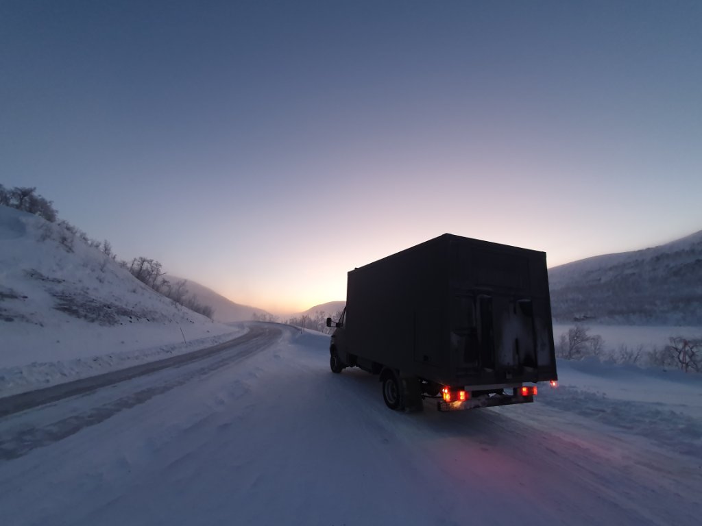

Zur Kernfrage autark verstehe ich=
Wenn ich im Fahrzeug alles erledigen kann was man täglich braucht ohne externe Unterstützung.
Wasserversorgung inkl. Grauwassertank
Kochen
Duschen
Schlafen
Toilette
Abfall
Energieversorgung
Der Zeitraum vom Autarken plant jeder selbst.
Die jeweilige Beschaffung von Wasser usw. sowie die Entsorgung diversem steht hier nicht im Vordergrund.
Solange man nichts von aussen braucht oder entsorgen muss ist das Fahrzeug autark.
Wir waren jetzt 40Tg in Skandinavien unterwegs und sahen nie einen Campingplatz (war ja meistens dunkel :wink: ).

belgier hat geschrieben: 12 Feb 2026 12:57 Wir waren jetzt 40Tg in Skandinavien unterwegs und sahen nie einen Campingplatz (war ja meistens dunkel :wink: ).
Also ist der Umbau des ehemaligen Militär Sprinter fertig .... dann kannst du uns doch noch ein paar neue Bilder einstellen :-)
