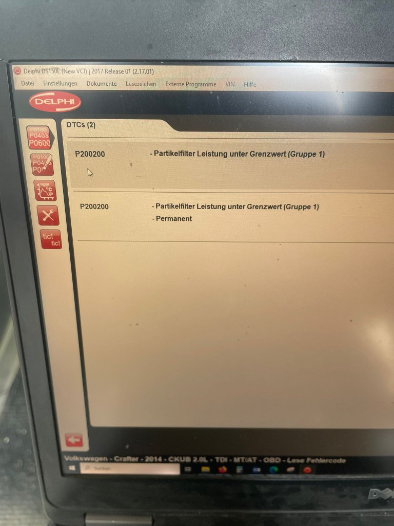

ich habe immer wieder eine leuchtende Motorlampe und eine leuchtende DPF Lampe und folgende Fehlercodes im System.
Weiß jemand was ich machen kann?

Partikelfilter ist ggf. zu, regenerieren lassen oder erneuern.
Km Stand?

Beitrag von GIENGENER »
87000

Beitrag von jense »
Das kommt mir sehr wenig vor. Regeneration anschieben über die Diagnose hast du schon versucht?
Ja hab ich versucht, kann es vom AGR Ventil kommen?
Manchmal russt er sehr stark und es riecht wie Holzkohle

Beitrag von jense »
Das weiß ich nicht, msg wirft aber eigentlich einen Fehler Drosselklappe oder agr, wenn das AGR zu wenig Durchsatz hat.
