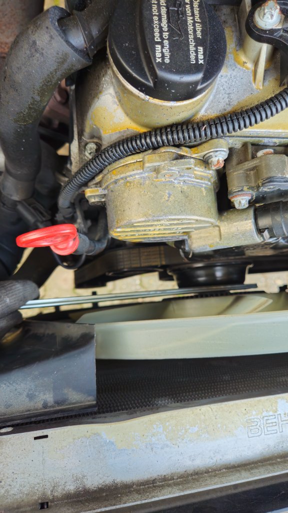

Hallo Leute,
heute war der Visco Lüfter fällig.
Das Mistviech hat sich bis aufs Blut (mein Blut, argh!) gewehrt!
Die 8mm Inbusschraube wollte zum Verrecken nicht aufgeben.
Ein 8mm Inbusbit ist zersplittert, ein Winkelgetriebe 90° habe ich kaputt "geschlagschraubert". Dann 8mm Schlüssel mit langen Rohr als Verlängerung. Damit habe ich dann den Gurtschlüssel zum gegenhalten am Wasserpumpenrad kaputt gemacht.
Ich erinnerte mich an einen Post hier im Forum, bei dem sich jemand ein Werkzeug zum Festhalten des Wasserpumpenrades gebaut hatte.
In der Schrottkiste fand ich die alte Führungsschiene einer Schublade. Die Schiene paßte genau über die Schrauben am Wasserpumpenrad und fixierte dieses.
Mit dem 8 mm Inbusschlüssel und Rohr als Verlängerung hatte die Mistschraube endlich verloren, Sieg!
Bilder der Spezialwerkzeugschiene anbei...
Gruß Thomas

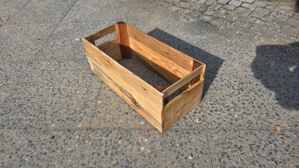

Da ja schon seit längerem meine Originale Aufbaubatterie im Innenraum ist, hab ich ja im Motorraum bisschen Platz.
Zwei Gemüseholzkisten, bisschen Holzkleber und altes Getriebeöl , ... fertig die Box. :mrgreen:
Holger
Abmessung außen :
175 x 175 x 390 mm

Sprinter_213_CDI hat geschrieben: 10 Mär 2026 12:18 ...
Zwei Gemüseholzkisten, ...
Weinkisten wären da aber stilvoller gewesen!
Duckundwech...! :lol: :lol: :lol:

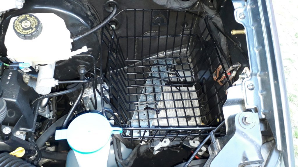

Ich habe ja einen Fahrradkorb an die Stelle der 2.-Batterie gesetzt. Er ist billig, leicht und nicht brennbar.

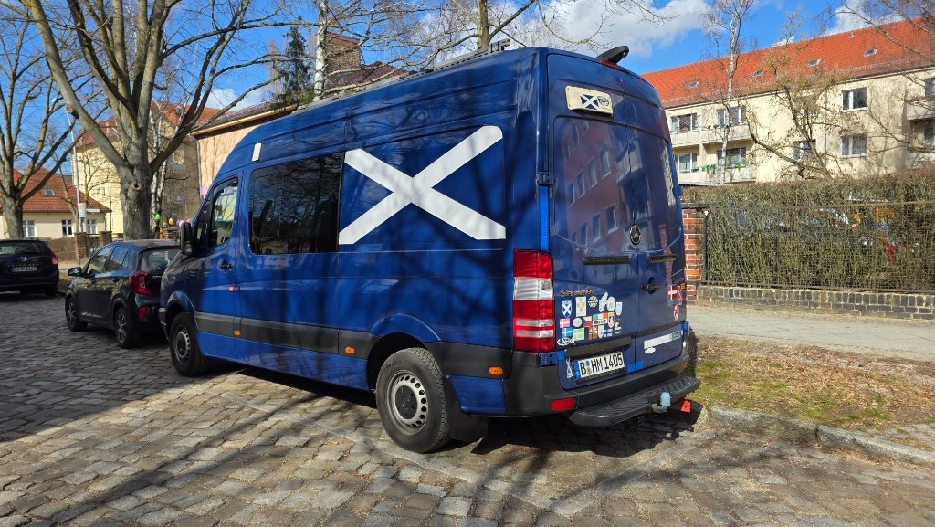

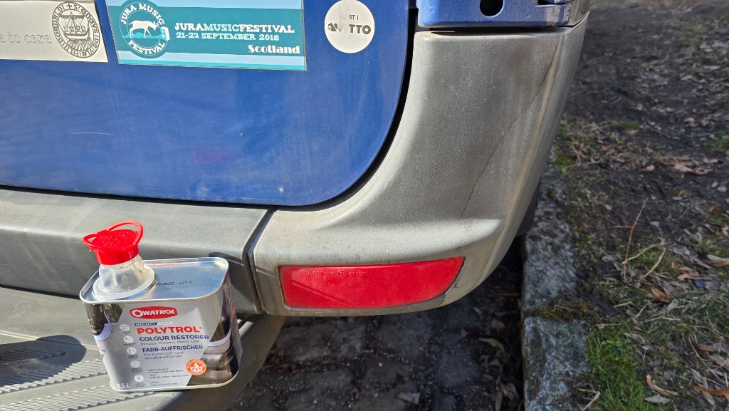

Heute mal an OWATROL getraut.
Vorher
Vorher
Nachher
Nachher
Nachher
Nachher
Meine Empfehlung, flachen breiten Pinsel. Erstmal satt auftragen ohne das Nasen laufen. Falls doch, gleich mit Pinsel auffangen und an anderer Stelle verpinseln.
Hersteller schreibt , ... 10 min nach dem Auftragen mit " Fusselfreien " Lappen alles verwischen.
Was ist ein Fusselfreier Lappen? Bei mir fusselt alles. :|
Gruß Holger

Moin Holger,
nimm ein Mikrofasertuch :wink:

Sprinter_213_CDI hat geschrieben: 12 Mär 2026 14:12 Hallo
Gruß Holger
Holger, Tipp ::Schraub den roten Plastikverschluss nochmal ab und säuber das Gewinde vom Verschluss und vom Metallbehälter peinlich genau mit Verdünner.
Sonst bekommst du den Behälter in 2Wochen nicht mehr zerstörungsfrei aufgeschraubt. Ist leider bei den Owatroldingern so...sonst bleibt dir nur noch, den Inhalt in ein Marmeladenglas umzufüllen.
