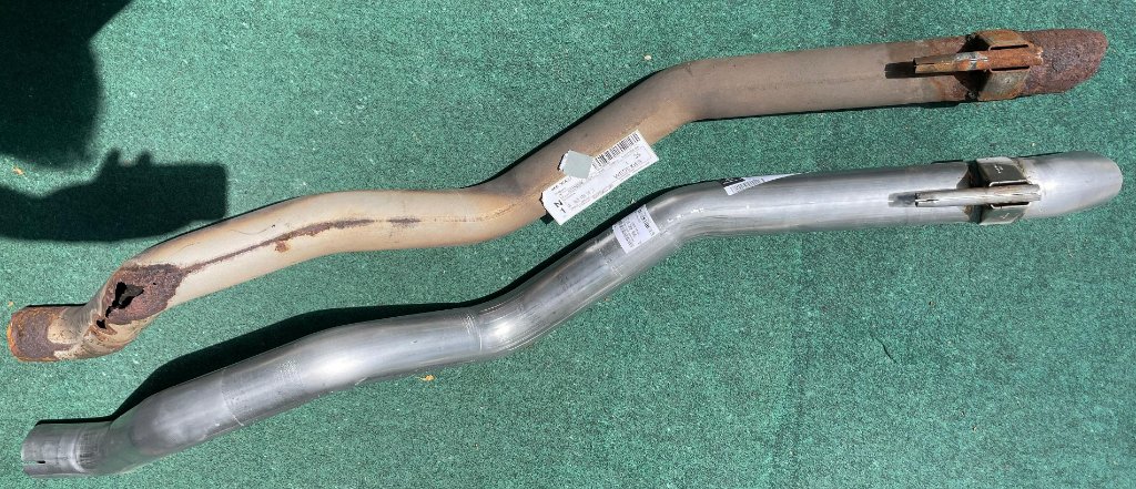

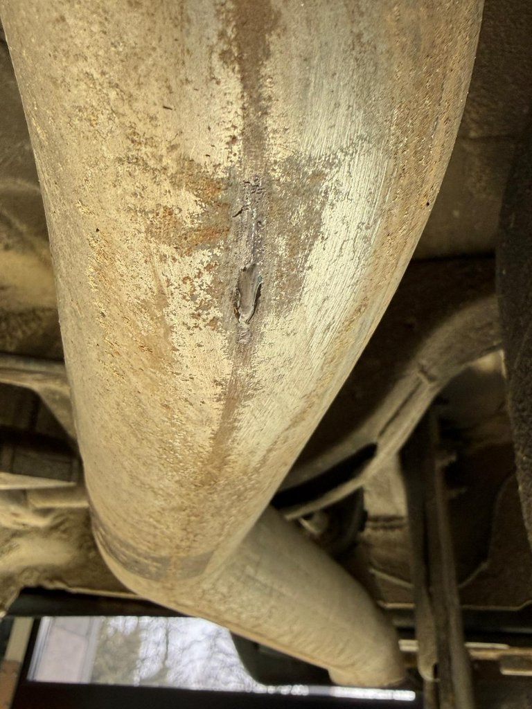

Das neue originale Abgasrohr von Mercedes ist nach 5.448km in <2 Jahren wiederum durchgerostet, obwohl das Auto seit knapp 1 Jahr stillgelegt in meiner trockenen Halle parktRosi hat geschrieben: 21 Apr 2024 07:43 Betr. W906 NCV3 324 M272 bzgl. langem Auspuff:
Nach nur 92tkm in 10 Jahren ist das zuvor 2014 nach 7 Jahren bei 70tkm erstmals gewechselte (lange) Abgasrohr A 906 490 30 21 hinter dem Endschaldämpfer wiederum durchgerostet. ...

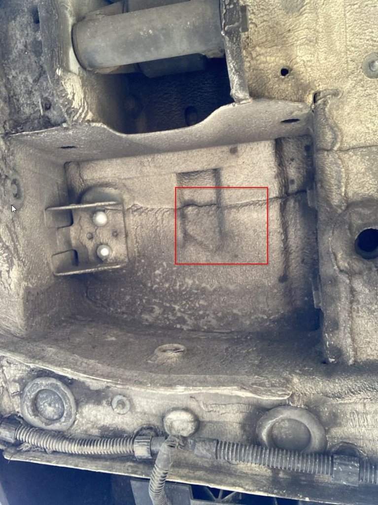

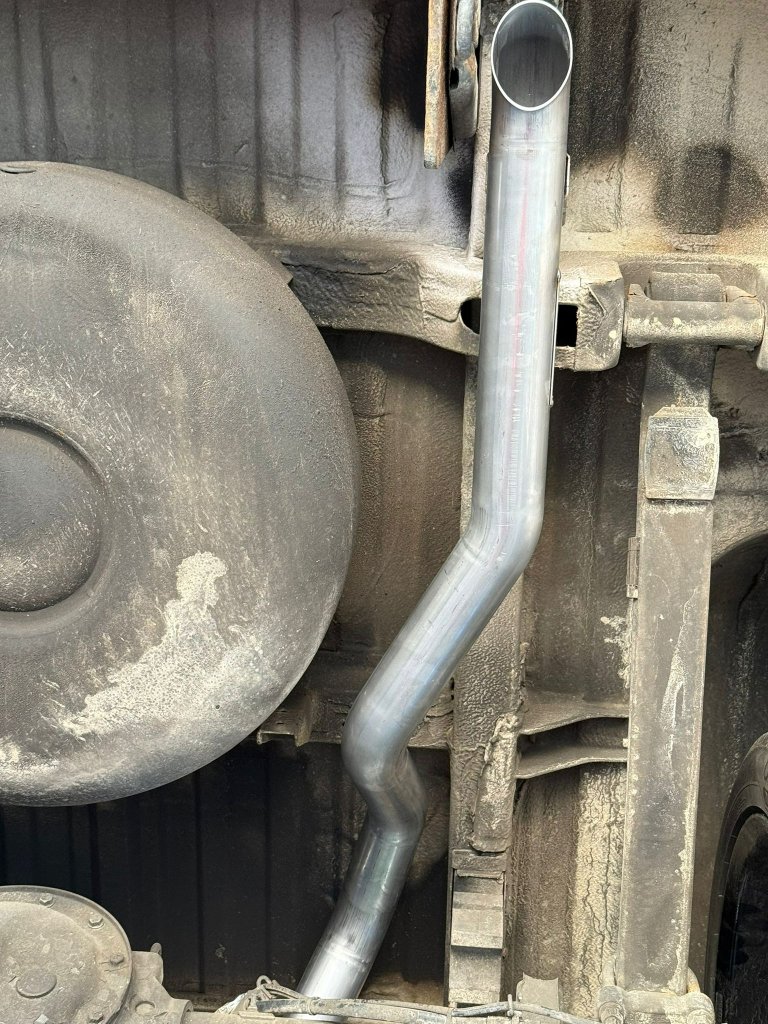

wo hast du denn den Gaskasten vorgesehen, bzw. deren Entlüftung?
An meinem Crafter endet der Auspuff ebenfalls mittig unter dem Fahrzeug.
Bild von unten: Meine Entlüftung für den Gaskasten habe ich ganz hinten links in der äußersten Fahrzeugecke gemacht. Weder TÜV noch der Gasmensch bei der Erstabnahme haben da einen Gedanken daran verschwendet.
Eine Änderung am Endrohr vom Auspuff würde ich erst machen, wenn jemand meckert. Da der Gaskasten zum Innenraum hin dicht sein muss, würde ich das erst einmal vernachlässigen.
Problematischer kann es bei der Zwangsbelüftung im Boden sein, welcher seit einer neuen TÜV-Vorschrift verlangt wird. Diese Vorschrift gab es bereits als ich meinen Kawa beim TÜV vorgefahren habe. Hat den Prüfer aber nicht interessiert. Ich habe ihn auch nicht darauf angesprochen.

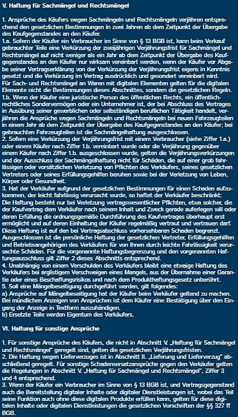

AGB Teile Haftung für Sachmängel
https://max-schultz.de/allgemeine-gesch ... dingungen/
Wenn der Käufer ein Unternehmer ist, verjähren die Ansprüche in einem Jahr.

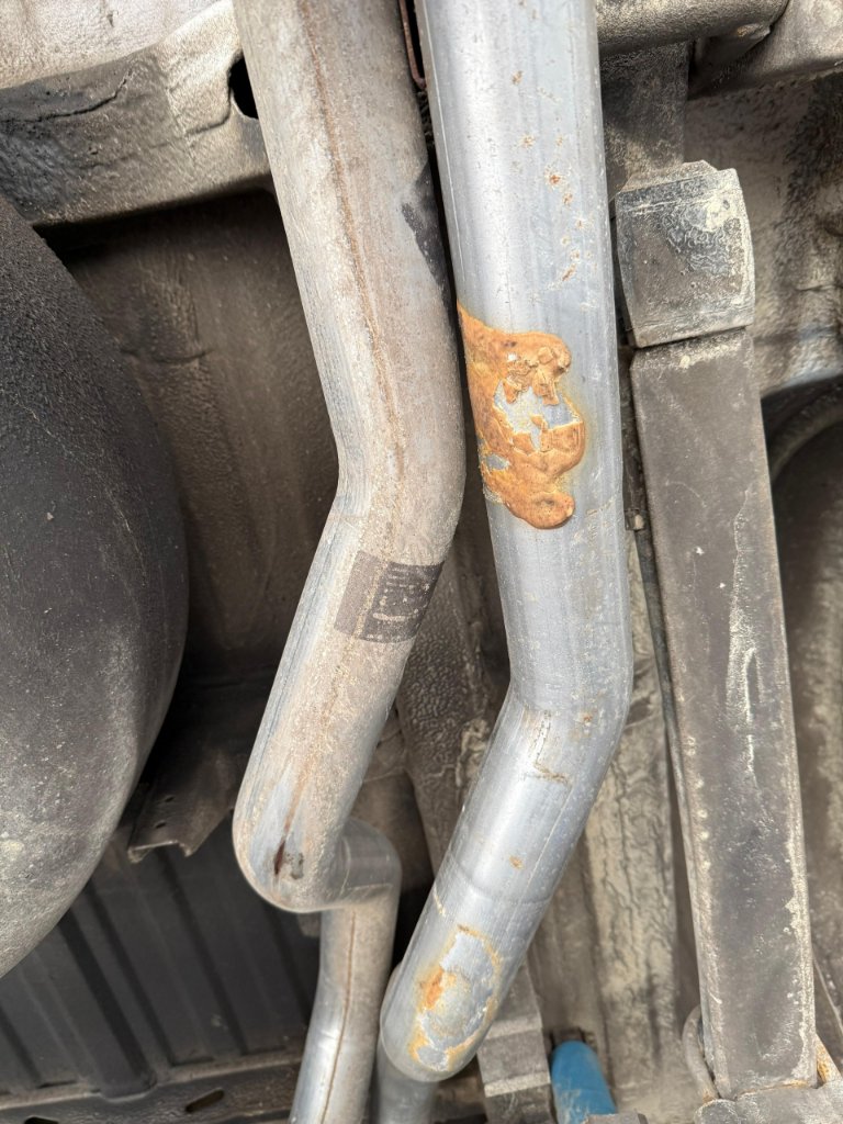

Nach 5tkm in 9 Monaten* ist ein originales Auspuffrohr durchgerostet, WEIL SIE BEI SICHERHEIT, LANGLEBIGKEIT UND PASSGENAUIGKEIT KEINE KOMPROMISSE MACHEN SOLLTEN. Kaufen Sie Original Ersatzteile ...
* gekauft + montiert am 13.07.2024 bei 163.152km
* stillgelegt am 07.04.2025 bei 168.600km
+ Mangel festgestellt am 10.03.2026 bei 168.605km

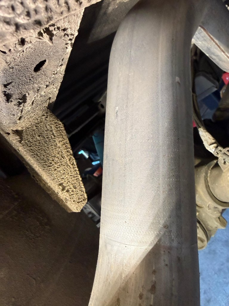

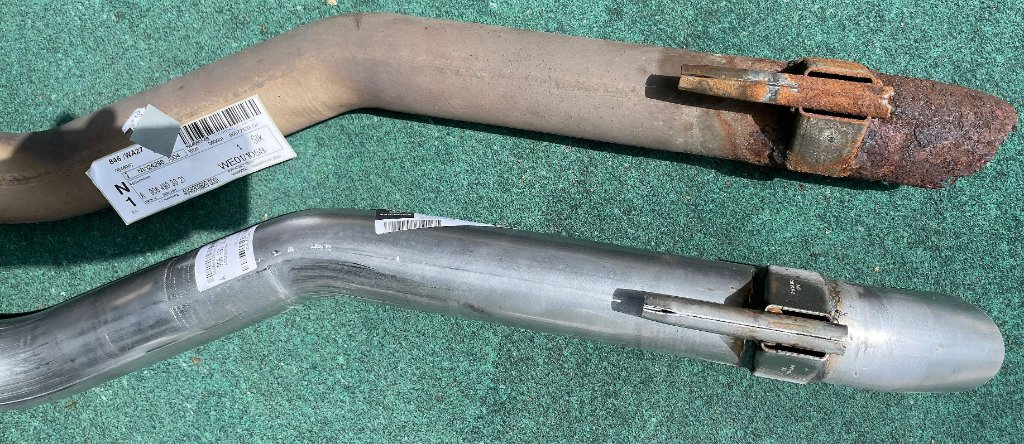

Auffällig scheint mir der Unterschied des vermeintlich orig. Ersatzteiles von 2024 vs. meinem originalen von 2016
Re: Auspuff 910
Kannst du da mal aufgesetzt haben? Ich finde das sieht irgendwie komisch aus.
Der originale 2016 ner ist Erstauslieferung oder auch nachgekauft? Ja so blank wie er ist vermutlich nicht aus nem 2016 ner benutzt ausgebaut aber ich dachte frag mal. Es ist oft so das Ersatzteile eine schlechtere Qualität haben als Werksverbaute Abgasanlagen .
- Beiträge: 6190
Nein; definitiv nie. Ich nahm lediglich einen Lappen, um die Stelle sauber zu wischen.
Der originale wurde aus meinem anderen 2016er <6tkm demontiert = originale Erstauslieferung des Herstellers.Eisbär hat geschrieben: 11 Mär 2026 18:59 Der originale 2016 ner ist Erstauslieferung ... so blank ... aus nem 2016 ner benutzt ...
Wenn ich vom/beim Freundlichen ein Stück Rohr mit einer Schelle für 204€ kaufe, erwarte ich mehr, als vom Stahlgruber, Nentwig & Co., aber selbst dort von denen eine länger Haltbarkeit, als 5tkm in 9 MonatenEisbär hat geschrieben: 11 Mär 2026 18:59 ... Ersatzteile eine schlechtere Qualität haben als Werksverbaute Abgasanlagen .

Ja Rosi ich kann das nachvollziehen kenne das " Spielchen" aber leider auch von anderen Herstellern. Original hält 10 Jahre + Ersatzteil mit Glück bis zum nächsten TÜV . Optisch ist doch schon die offensichtlich deutliche Naht erkennbar an denen die dann durch rostet am original fast nicht oder gar nicht zu sehen.

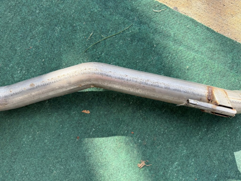

Aus welcher Not sollte der Freundliche mir Zubehör, statt Original verkaufenEisbär hat geschrieben: 11 Mär 2026 19:29 ..." Spielchen" ... Optisch ist doch schon die offensichtlich deutliche Naht erkennbar an denen die dann durch rostet am original fast nicht oder gar nicht zu sehen.
Umso merkwürdiger finde ich auf meiner Rechnung: ET Nr.v.Kunden, obwohl meine Fahrzeug-Ident-Nr. angegeben ist
Faktisch ist auf dem kaputten Ersatzteil kein Aufdruck sichtbar, jedoch die deutlich sichtbare Naht, die durchgerostet ist; auf dem Original hingegen Aufdruck ohne Naht.
Ich habe dem Freundlichen den Mangel angezeigt und um Erstattung des Kaufpreises gegen Rückgabe des Ersatzteils gebeten.
Mein nächster Schritt wäre, den defekten Auspuff aus-/abzubauen und beide mal zu wiegen

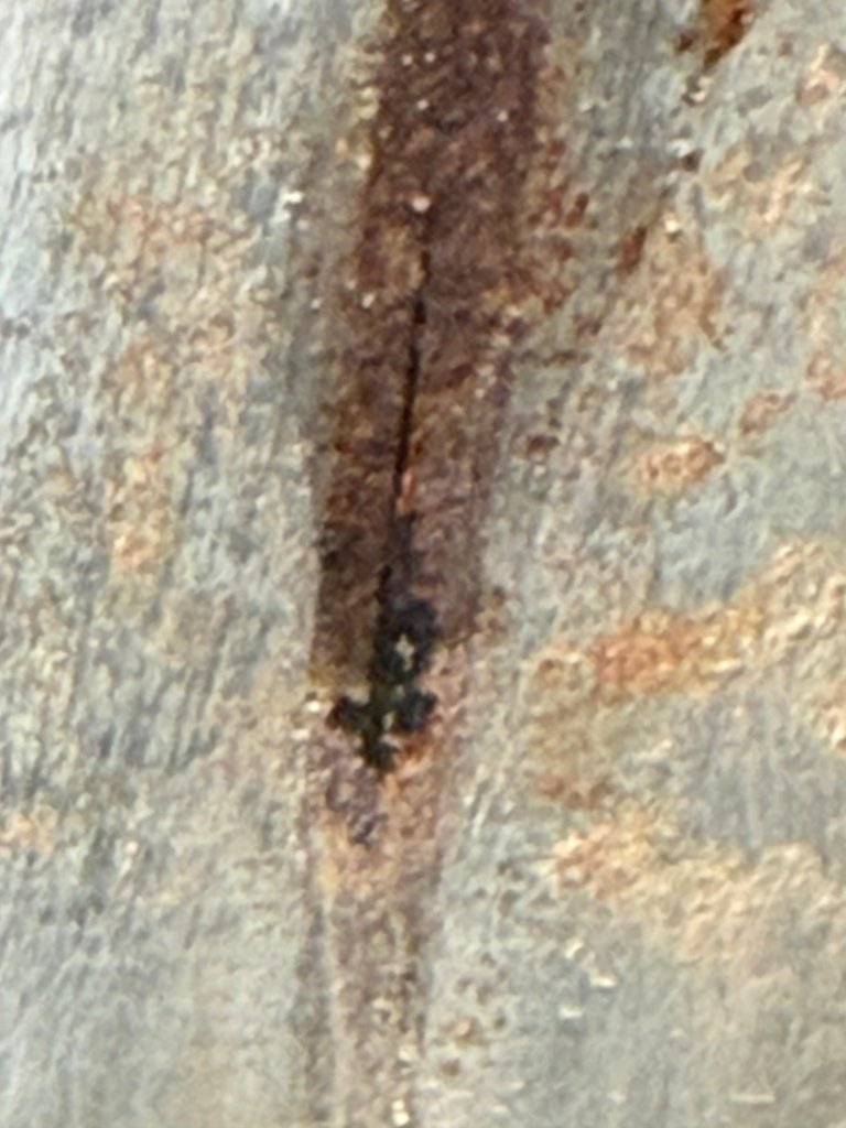

Rosi,
das mit der Naht kannst nicht pauschal sagen. Man muss die außen nicht zwingend erkennen, innen aber schon.
Ein Nahtloses Rohr könnte MB noch verwenden, kann ich mir aber, auf Grund der Kosten, nicht vorstellen.
Dann liegt auch die Naht nicht immer an der selben Stelle. Die Rohre werden, so wie sie kommen, in die Biegemaschine gelegt.
Auf einem deine Bilder sieht es eher nach einem Riss in der Naht aus. ? Evtl. ein Schweißnahtfehler?
Prinzipiell aber alles egal, da ich mir auch definitiv eine bessere Qualität und Standzeit erwarten würde
heha

So sahen beide Abgasrohre am 13.07.2024 aus; das vorher schon einmal ersetzte evtl. auch bloß Zubehör und das neue, vermeintlich originale vom Freundlichen
Die Aufkleber/Zettel waren am neu gekauften Abgasrohr.

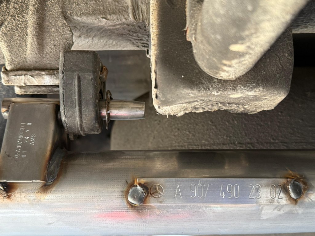

Abgasrohr A9074902302 statt A9064903021
Als Ersatz für das defekte Abgasrohr wurde auf Garantie ein A907 490 23 02 montiert.
Umso interessanter, von welchem Modell dieser stammt, bzw. überall paßt
