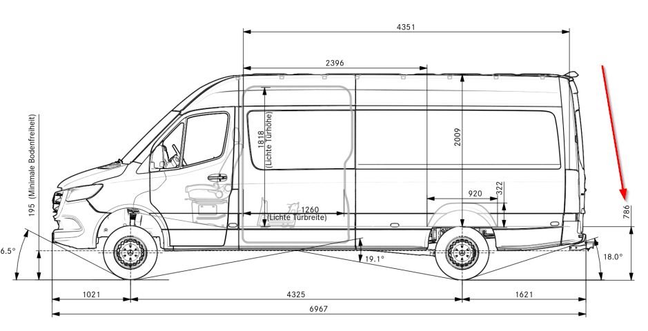

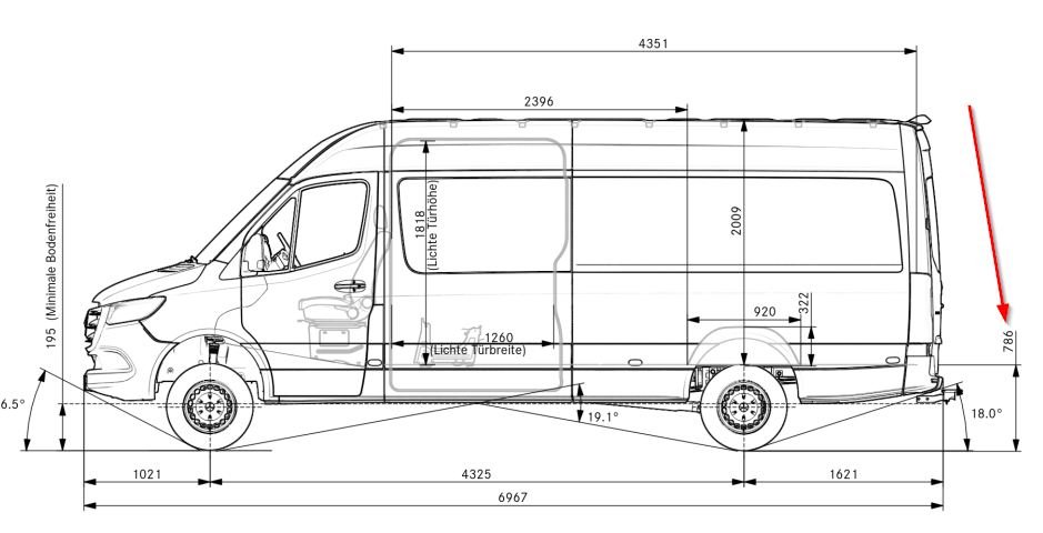

Re: Ausstattungsmerkmal X2R Pflicht zum Reisemobilumbau
ganz schön hoch der W907. Mit 17 Zöllern kommen da nochmals 3cm dazu.
