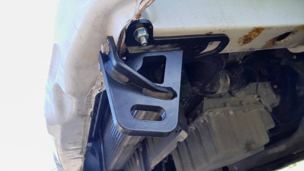

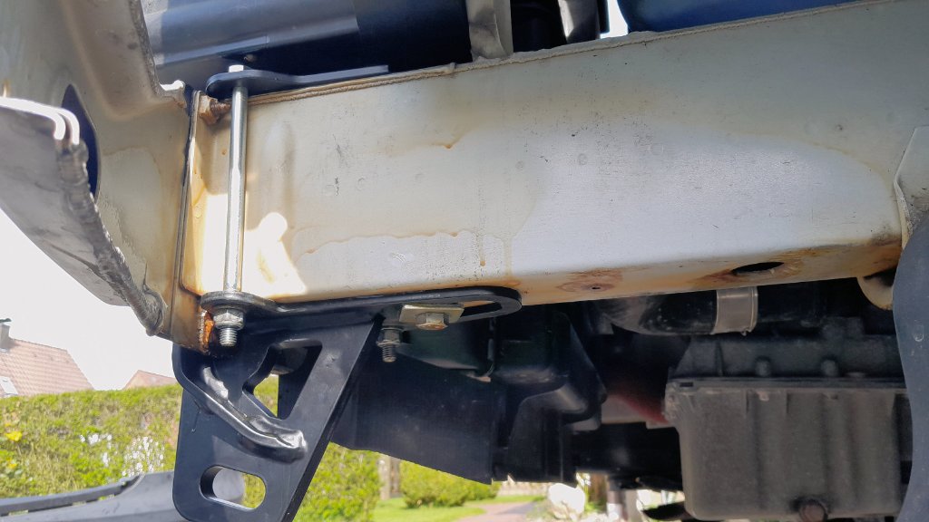

Bergeösen Front für 907

Re: Bergeösen Front für 907
An dieser Öse würde ich mein Auto nicht bergen wollen.
Von meiner Seite auch nicht für/bei harten Einsätzen gedacht; sondern nur im mal
von der nassen Wiese oder ähnlichem gezogen werden zu können. Immerhin besser als die originale
schraubbare Abschleppöse
Davon bin ich nicht nicht überzeugt.twinmichel hat geschrieben: 10 Mai 2026 18:39 BergeOese (2).jpg
Die originale Öse übt überwiegend Zugkräfte aus, die gezeigte, so wie sie befestigt ist, dagegen immer Biegekräfte auf den Rahmenkopf.
Mich hat in Schweden mal ein 6x6- Abschlepper aus einem Moor gezogen. Die Piste war unter mir weggebrochen.
...an der originalen Abschleppöse. Alles andere wollte der garnicht erst sehen. Die ist von den Fahrzeugherstellern dafür konstruiert, die "Bergeösen" vorrangig fürs Aussehen und das Firmenkonto. Aber hübsch sehen die aus.
Die Öse auf dem Bild bewirkt Hebelkräfte, die dir das Rahmenende ruinieren können.
