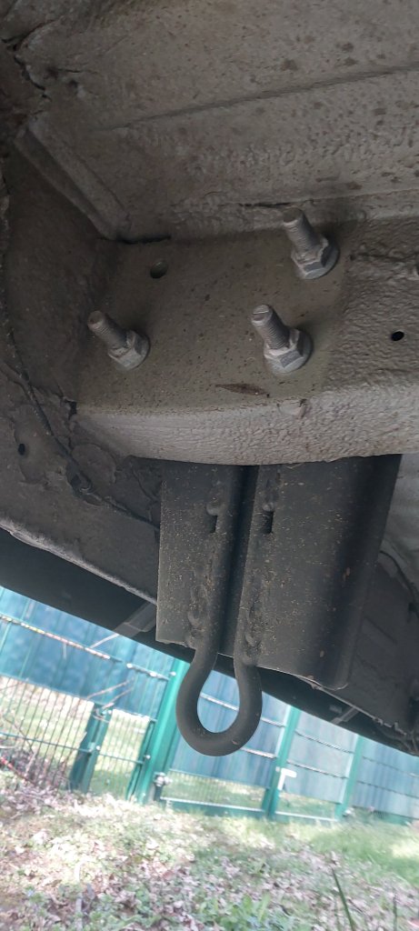

Beitrag von walkman »
Mir ist gerade beim Blick unter das Auto aufgefallen, dass mein Sprinter schon irgendwas Ösenmäßiges hinten rechts verbaut hat.
Kennt das jemand? Ist das von Mercedes? Hat das einen Grund, dass da nur 3 Schrauben drin sind???

Das ist die Öse die an jedem Sprinter ohne AHK verbaut ist.
walkman (09 Mär 2026 15:09)

Was meinst du mit "Originalteil"? Hoffentlich nicht die Abschleppöse?
Beiträge: 6715
Re: Bergeösen Front für 907
#41
jochem hat geschrieben: 10 Mär 2026 10:54 Was meinst du mit "Originalteil"? Hoffentlich nicht die Abschleppöse?
Warum nicht?
walkman hat geschrieben: 10 Mär 2026 09:42 ...
Ich habe mir nun eine von Oryxsolutions für hinten links bestellt, rechts ist ja das Originalteil. Die werde ich dann noch schlampig in bunt übermalen.
Ja, das Originalteil werde ich dranlassen und damit gar nichts machen.
Die bestellte Bergeöse male ich mir rot an, damit ich unter Stress nix an das Originalteil mache, das wirkt auf mich nicht besonders vertrauenerweckend.

Beitrag von jochem »
v-dulli hat geschrieben: 10 Mär 2026 11:03
Warum nicht?
Die Abschleppöse taugt für Bergungs z.B. in der Wüste gar nichts. Eine Bergeöse ist suboptimal, besser ist eine Lastverteilung auf zwei Bergeösen.

jochem hat geschrieben: 10 Mär 2026 11:33 Die Abschleppöse taugt für Bergungs z.B. in der Wüste gar nichts. Eine Bergeöse ist suboptimal, besser ist eine Lastverteilung auf zwei Bergeösen.
Wüste ist hier nicht geplant, selbst Strand wird eher die Ausnahme sein.
Bei meinem Auto werde ich in solchen Situation sowieso immer zuerst intensiv die Schaufel nutzen müssen, weil aufgrund des sehr langen Radstandes der Rampenwinkel das größte Risiko ist.

walkman hat geschrieben: 10 Mär 2026 11:46
Der Sprinter ist von seiner Rahmenkonstruktion her ein Straßenfahrzeug. da würde ich selbst auf einer nassen Wiese oder halt Strand in jedem Fall vermeiden, eine Zuglast auf eine Seite des Rahmens wirken zu lassen.
Selbstverständlich ist alles, was ich hier schreibe, nur meine persönliche Meinung. Jede(r) Leser(in) darf natürlich mit seinem/ihren Auto umgehen, wie er/sie will.
