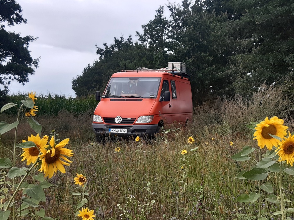

Halter Edelstahl selbst gebaut und unter den Haubenscharnieren befestigt.
Arbeitsleuchten- mega hell. Schalter im Armaturenbrett mit der Aufschrift "Arbeitsscheinwerfer Front". Ging wenigstens 3x ohne Beanstandung durch die HU.

Ich hab die als Arbeitsscheinwerfer deklariert und völlig separat, sogar mit eigener Sicherung, betrieben. Mit dem Hauptscheinwerfern hatten die garnichts zu tun. Wenn ich die Arbeitsscheinwerfer zufällig während der Fahrt im dunklen Tann eingeschaltet habe, dann nur, weil durch die Dunkelheit zu fahren auch Arbeit ist.
Der Prüfer hat bei der HU nur den Schalter (mit eingebauter Kontrolllampe) im Stand probiert, knarzend zu verstehen gegeben, dass das mit den Lämpeln da vorne dran grenzwertig, aber eben nicht verboten sei und damit wars gut.
