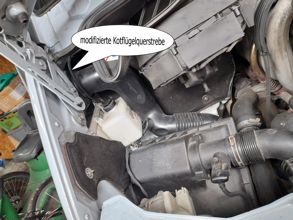

Hallo, ich möchte meine Erfahrung teilen.
Mich hat das Ansaugrohr neben dem Kühler ebenfalls sehr gestört
. Mir gefielen weder Durchmesser noch Form. Für einen 2,5-Liter-Motor ist der Durchmesser einfach zu klein. Ich habe daher mit verschiedenen Rohren zum Luftfilter experimentiert. Hauptgrund dafür war der Einbau eines hohen Ansaugschnorchels. Durch die Vergrößerung des Durchmessers des Zuleitungsrohrs zum Ansaugschalldämpfer hatte ich subjektiv das Gefühl, dass der Motor „freier“ lief, insbesondere in höheren Gängen. Nach diversen Versuchen war ich schließlich mit dem Mercedes-Ansaugrohr 0000949308 und dem unteren Teil des Luftfilterkastens A0000903701 zufrieden.

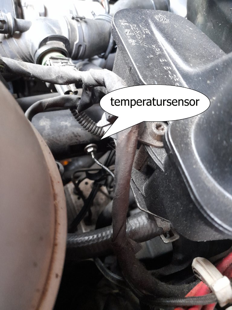

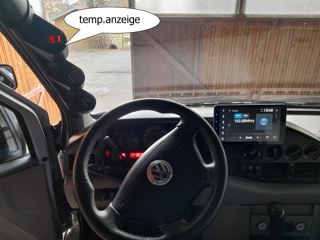

Ich habe außerdem ein Ansaugluftthermometer im Druckbereich des Ansaugsystems installiert. Ich plane, einen komplett aus Aluminium gefertigten LLK zu bauen. Inspiriert wurde ich dabei von einem Teil, das auf eBay angeboten wird. Mein Ziel war es jedoch, die Größe so weit wie möglich an die Frontpartie anzupassen. Obwohl dort nicht viel Platz ist, lassen sich im unteren Bereich etwa 10 cm Höhe hinzufügen. Deshalb interessierten mich die Werte des Serienteils vor dem Einbau des vergrößerten LLK. Meine Untersuchungen zeigen, dass der LLK die Ansauglufttemperatur etwa 10 °C über der Außentemperatur hält, sofern das Fahrzeug mit einer Geschwindigkeit fährt, die einen ausreichenden Luftdurchsatz ermöglicht. Bei langsamen Fahrten, wenn der LLK nicht mit Frischluft versorgt wird, kann die Temperatur auf bis zu 60 °C ansteigen, beispielsweise bei Bergfahrten, und die Leistung des Fahrzeugs nimmt spürbar ab. Ich befinde mich nun in der Phase der Fertigstellung des modifizierten Teils, wozu auch die Optimierung der Dieselzufuhr gehört. Mein Ziel ist es, die Werte des 111-kW-Motors AHY/AXG zu erreichen. Mehr ist nicht geplant, da das Getriebe an seine Grenzen stößt. Aktuell bin ich auf 100 kW und 300 Nm mit serienmäßigen AVR-Komponenten optimiert. Ziel dieser Veranstaltung sollte es sein, die Leistungsfähigkeit zu stabilisieren, wie der Themengründer schreibt, denn in den Bergen und bei heißen Bedingungen nimmt die Leistungsfähigkeit aufgrund der Hitze ab.
