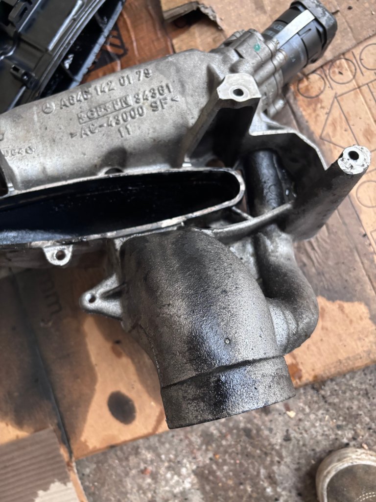

So, I´m back. Danke für eure Hilfe, ich denke ich hab es gefunden.
Auf dem Bild kann man mehr oder weniger sehen, an welcher Stelle es verschmutzt ist, hier hoffe ich war das Gummi undicht. Egal wie, ich habe beim reinigen leider eine Luftleitfinne im Ansaugrohr abgebrochen. Also wer das mal macht, obacht. Altes Plastik und so. War ohnehin dran und das Auto ist schon gelaufen,also habe ich gleih Keilriemen mit Rollen, den Ölabscheider und den Kraftstofffilter erneuert.
Um es einfacher zu haben habe ich die Servopumpe demontiert, so hat das Ansaugrohr rausgepasst, und wieder rein. Das Rohr von Drosselklappe zu Ansauge hoch hat einen O-ring der ebenfalls alt war. Der Neue hat so brutal gepasst, dass ich entschieden habe die Drosselklappe mit Rohr locker zu machen ( 8 Schrauben pro Bauteil). So habe ich das Rohr dann später in die montierte Ansauge wieder reinmassiert in kreisenden bewegungen. Die Gummis der Plastikbrücke zum Motor hin kamen auch neu. War ordentlich Arbeit, aber hat Spass gemacht.
