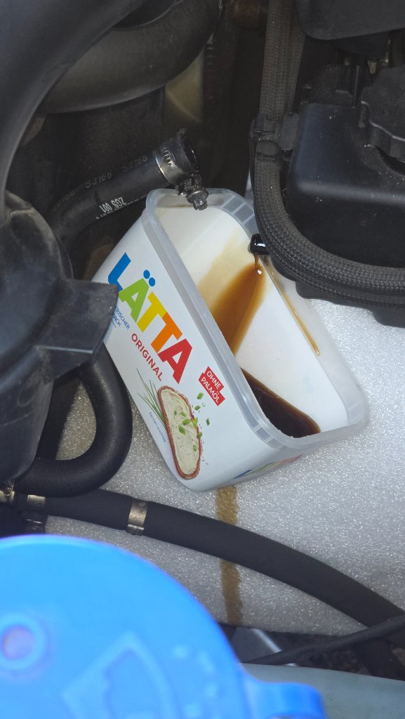

Aus gegebenen Anlass hänge ich mich hier mit ran.
Ich möchte dem nähst auch die Servoflüssigkeit der Lenkung tauschen. Ich hab das Problem das nach dem starten die Lenkung schwergängig ist und je nach Temperatur nach 10 oder 20 km die Lenkung leichter wird. Aber auch nicht so leicht wie beim Neufahrzeug. Ob die jemals ( 1. oder 2. Wartung bei MB ) getauscht wurde, ist mir nicht bekannt.
Großes Dankeschön an die Vorredner für die tolle Erklärung zum Wechsel der Servoflüssigkeit. Der Anton hat ja ein Bild vom Servoflüssigkeit - Behälter eingestellt. Da meiner bisschen anders aussieht, möchte ich mein Bild vom Behälter nachreichen. Beim Bilder machen habe ich dann festgestellt, das unter dem Behälter leichter Ölfilm hängt. Ich habs mal weggewischt und hoffe das nichts nachläuft. Sonst ist meine Lenkung rund um dicht.

Ich gehe jetzt nur mal vom voran eingestellten Foto aus...
Das sollte der zu lösende Rücklaufschlauch sein!???

Moin
Ja genau, der Gummi Schlauch der vom Ölkühler ( vorne, unten ) kommt. Den dann gleich in ein Behälter / Flasche stecken um die Umwelt zu schonen.
Aber vorher erst den Vorratsbehälter absaugen.
Der andere mit der Stahl Verstärkung geht runter zur Lenkung.

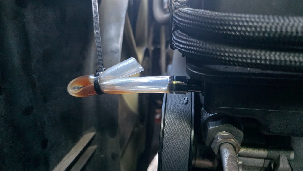

Bei mir sieht die Sache aus wie bei Holger. Nur sind es bei mir um den Behälter statt seiner textilummantelten Schläuche dann Formteile aus Kunststoff.
Der obere Schlauch vom Kühler geht in einem S-Bogen oberhalb vom Keilriemen vorne am Behälter eingesteckt und mit einer Schraubschelle gesichert( 2.Bild, der "dicke" Schlauch horizontal in Bildmitte)
Der untere Schlauch vom Kühler wurde beim Airbagruckruf auf meine Bitte hin direkt mit einer Schlauchschelle gegen Abrutschen gesichert und geht runter über den Rahmen zur Lenkung....
Etwas ungünstig mit dem Handy zu fotografieren, aber erkennbar....
