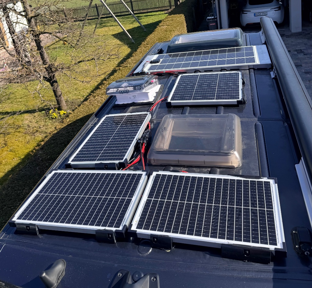

Guten Morgen,
da unser Crossover nur 1x 95 W (Solar Swiss) auf dem Dach hat, ist der Ertrag dementsprechend niedrig. Die Ultra flachen Solarmodule sind in ihrer Effizienz, wirklich nicht besonders gut. Sie halten vielleicht gerade so die Selbstentladung des Fahrzeugs in der Waage. Aber richtig aufladen tut unserer jedenfalls, noch dazu mit dem großen Akku , so gut wie gar nicht. Zudem wird die Starterbatterie bei der geringen Leistung gar nicht/nicht ausreichend geladen. Da benötigt man um keine Meldung zu erhalten einen Stand-by Charger.
Ich habe jetzt zu dem originalen 95 W Modul noch zusätzlich 140 W montiert. Jetzt ist der Ertrag deutlich gestiegen und auch eine Anhebung der Voltzahl der Starterbatterie sowie eine sichtbare Ladung der Aufbau Batterie (um etwa 15% pro SonnenTag jetzt im Februar mit noch wenig Ertrag) gegeben.
Für alle, die so etwas nachbauen wollen, es rentiert sich tatsächlich. Mittlerweile glaube ich schon fast, dass ich auch das originale flache Paneel runterschmeiße und auch dort noch ein Rahmen Modul wie die anderen aufbringe. Die sind tatsächlich deutlich effizienter.

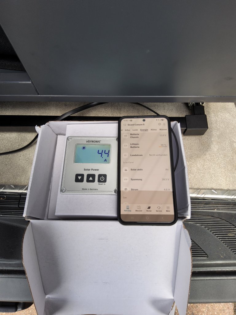

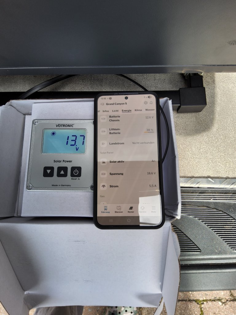

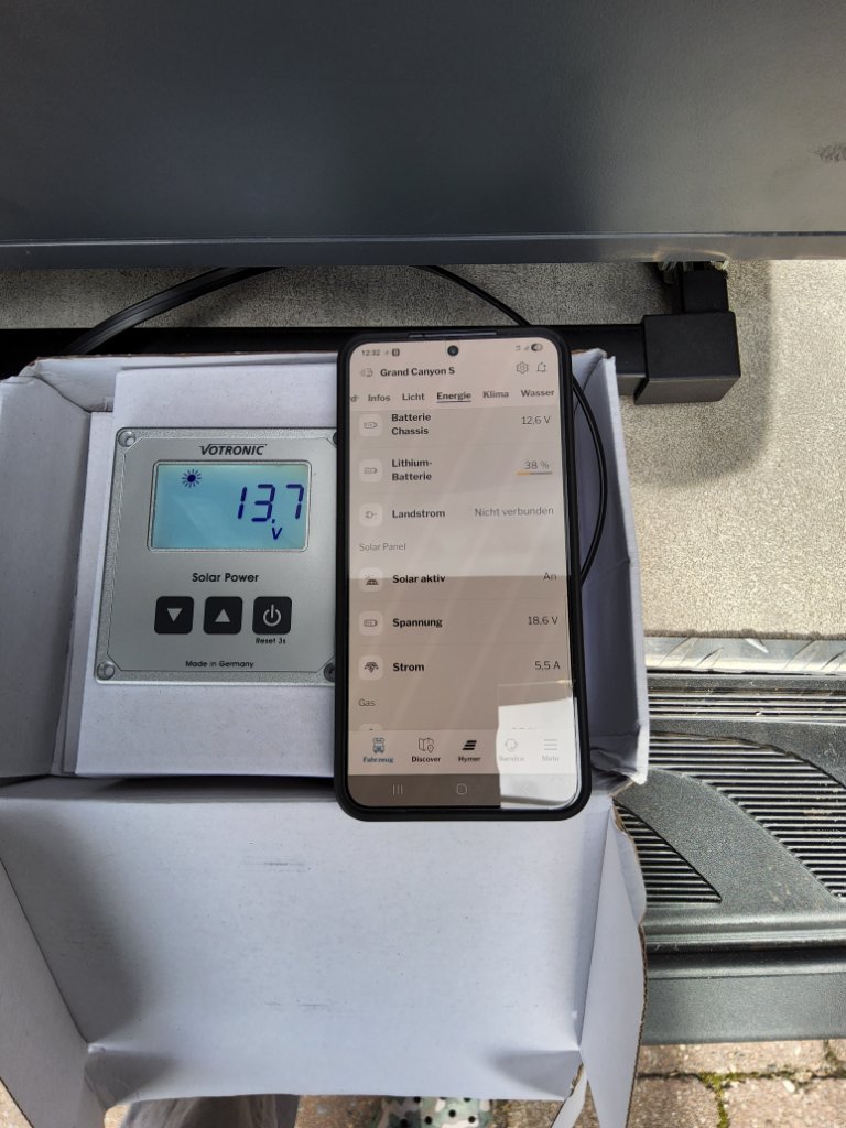

Das Thema Leistungsfähigkeit der Solarmodule wollte ich heute bei uns mal prüfen (GCS mit Aufstelldach, also 2x95Wp-Module).Parallel wollte ich den Solacomputer (Votronic 1250) mal prüfen, bevor ich den doch noch fest installiere. Bei seitlicher Sonne (ca. 40-60 Grad) komme ich so auf um die 100 Watt laut Solarcomputer, bei bedeckten Himmel eher 30W.
Dabei stelle ich fest, dass die Anzeige in der Connect-App im Vergleich zum direkt mit dem Solarregler verbundenen Solarcomputer bei der Stromstärke halbwegs passt, bei der Spannung zeigt die App durchgehend höhere Werte, Fotos anbei. Die Leistungsanzeige im Solarcomputer passt zu den niedrigen Spannungswerten.
Bin (wieder mal) ratlos, habe ich da ein Verständnisproblem?
VG Thomas

Servus Thomas, die App zeigt dir die Eingangsspannung an und dein Solar Computer zeigt dir die Ausgangsspannung an das ist völlig normal

Moin Horst,Seicodad hat geschrieben: 28 Feb 2026 13:06 Servus Thomas, die App zeigt dir die Eingangsspannung an und dein Solar Computer zeigt dir die Ausgangsspannung an das ist völlig normal
Ok, danke, die um die 20V in der App sind also eher die Spannung der Module, aus denen der Solarregler dann die Ladespannung transformiert, verstanden.
Letzte Frage: wieso haben dann beide vergleichbare Stromstärken? Das Delta in der Leistung sind dann Wandlungsverluste?
VG Thomas

Das kann ich dir ehrlich gesagt nicht beantworten. Entweder sind es tatsächlich die Verluste oder er zeigt wiederum die Ausgangsleistung an das kann ja auch sein.
Aber in dem Minibereich ist da sowieso vernachlässigbar. Mach dir da keinen Kopf
Es ist ja eh gut, was du mit den zwei 95 W rausholst. In meinem Bild oben im Post siehst du das Dach ist eigentlich komplett zu gepflastert und ich habe jetzt bei diesen Sonnenstunden mittags circa 8,2 A.

Jo, danke, du hast Recht, das ist garnicht so schlecht, was die Teile liefern. Und das war ja der Ausgangspunkt der Überlegungen.Seicodad hat geschrieben: 28 Feb 2026 13:16 Das kann ich dir ehrlich gesagt nicht beantworten. Entweder sind es tatsächlich die Verluste oder er zeigt wiederum die Ausgangsleistung an das kann ja auch sein.
Ich denke, ich lasse das auch erstmal mit dem Solarcomputer, zu viel Genauigkeit bringt dann auch keinen Mehrwert.
Ich muss bei einer Leistungsschätzung nur im Hinterkopf behalten, dass die Anzeigen im Display/App nicht ganz konsistent zu sein scheinen.
VG Thomas
