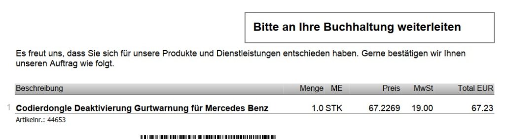

Wenn es gar keiner Alternative bei dir gibt, kannst du dir auch einen Dongle von Kufatec bestellen.
Bevor ich meinen Bekannten gefragt habe, der als Serviceberater bei MB arbeitet, hatte ich bei Kufatec angefragt.
Finde den Preis persönlich bisschen frech...
Deaktivierung Gurtwarneinrichtung im Vergleich 80,00€.
Sehr geehrter Kunde Philip ...,
vielen Dank für Ihre Fahrgestellnummer.
Wir haben bis jetzt keine dieser Anfragen erhalten, müssten für Sie einen Dongle erstellen, der Preis wäre hier 250€.
Mit freundlichen Grüßen,
KUFATEC Support Team

Aubergino
Beiträge: 104
Registriert: 08 Jan 2010 16:42
Wohnort: Mittelholstein
Re: Regensensor 907 läuft immer
Beitrag von Aubergino »
Moin OOphil, die 80€ waren dann der Mercedes-Preis, ja? 250,- wäre mir auch etwas reichlich, wenn auch für eine dann ja mehr oder weniger individuelle Einzelprogrammierung vielleicht soger gerechtfertigt. Und dass Mercedes das eigentlich kann, lese ich ja hier im Forum. Sie müssen halt wollen, und dafür sich evtl. auch erst mal schlau machen usw., also fernab von vorgegebenen Routinen und Arbeitswerten unterwegs sein... Sowas kann ja auch Spaß machen... Bloß wo isser???
Danke für Deinen Tipp!
