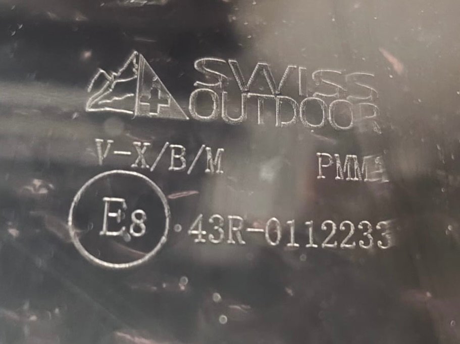

Re: Re:Prüfnummer, Erfahrung Dachluken 50/70 Swiss-Outdoor oder...
Soo, jetzt habe ich ein Foto von der Prüfnummer, kann man das gebrauchen, weiß das jemand?
Bin da leider unbedarft..
SlowSprinter hat geschrieben: 11 Feb 2026 14:20 Soo, jetzt habe ich ein Foto von der Prüfnummer, kann man das gebrauchen, weiß das jemand?
Frag den Prüfer, ob ihm das reicht. Bei einem Neuteil gibt es auch grundsätzlich das Gutachten dazu, und wenn es aus einem anderen EU-Land ist.

Re: Erfahrung Dachluken 50/70 Swiss-Outdoor oder...
Das reicht was graviert ist.
E8 kommt aus Tschechien und wurde dort nach ECE homologiert. Also Eintragungsfrei
